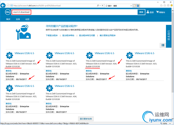

  (1)登录DELL支持网站(链接地址为http://www.dell.com/support/home/),在"搜索栏"中输入"esxi 6.5 download"或"esxi 5.5 download",如图1-1所示。例如esxi 6.5 download
  图1-1 登录DELL支持网站搜索
  (2)搜索之后,显示VMware ESXi 6.5的下载内容。其中每个产品显示了"发布日期"、版本号、Build版本,如图1-2所示。
  图1-2 搜索到的内容

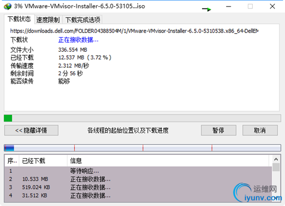

  (5)使用IDM下载即可,如图1-6所示。
  图1-6 下载文件
