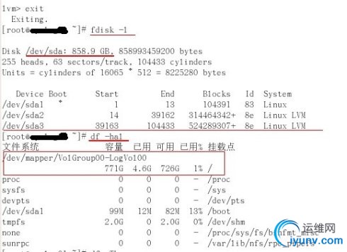

查看一下:可以看到sda3有500G的空间可以扩充使用;
  2. 挂载到“/”根目录下,将卷组下的卷LogVol00扩容500G(增加容量的关键);
  LogVol00是LV的名称,可以用lvs命令查看
  3.重新识别磁盘容量;
  [root@*****~]# resize2fs/dev/VolGroup00/LogVol00
  4.查看最终结果:
  好了,我们可以在虚拟机CentOS系统中看到磁盘空间已经扩容为800GB,到此完成!
