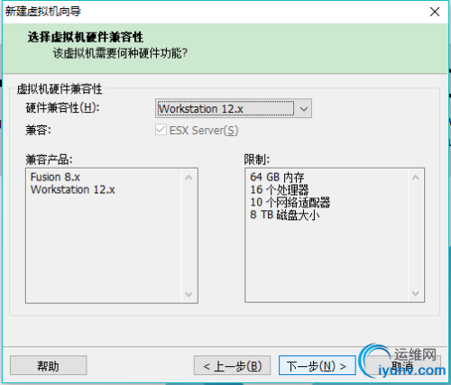

  • “虚拟机硬件兼容性”按照默认设置不需要更改,所以选择“下一步”:

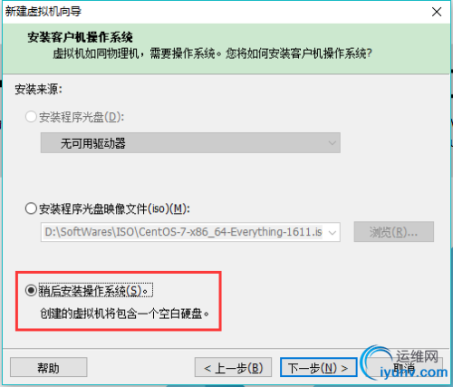

  • 前面的两项会在下一步的时候就需要设置系统的账号密码,然后由VMware在安装过程中自动创建用户,这样不利于我们了解安装过程,所以选择“稍后安装操作系统”:

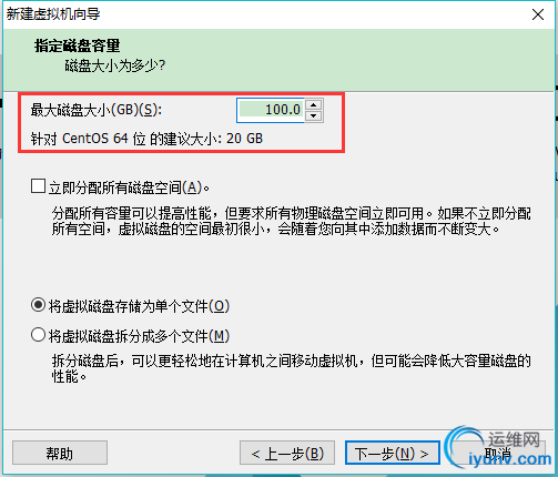

  • “指定磁盘容量”中,最好不要勾选“立即分配所有磁盘空间”,勾选这个选项时,当你给虚拟磁盘分配多大的空间就会立刻占用多大的磁盘空间,而不是用多少占多少:

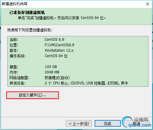

  • 选择“自定义硬件”,也可以点击“完成”后再“编辑虚拟机设置”:

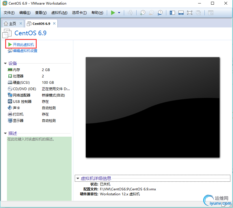

  • 完成之后如图所示,点击“开启此虚拟机”给虚拟机“加电”:

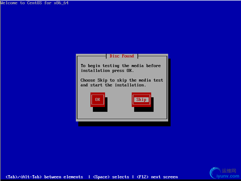

2. 是否要多媒体安装检测,我们选择“skip”跳过检测:

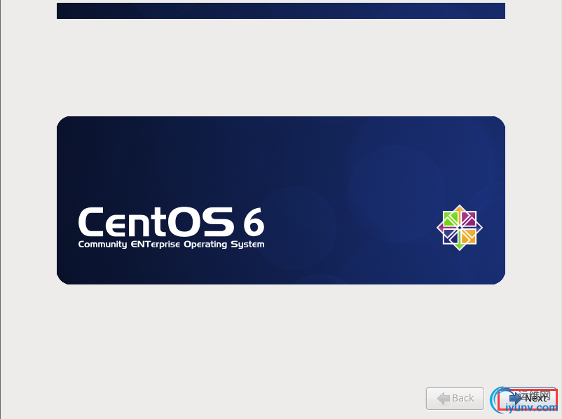

3. 选择“Nest”:

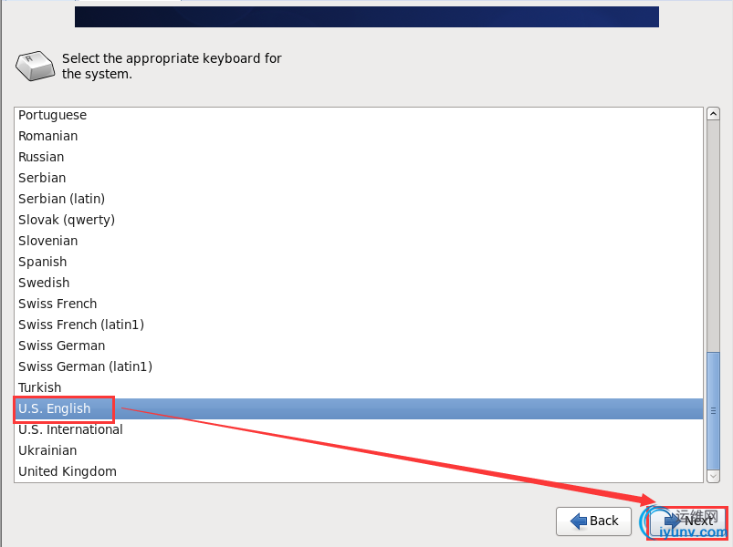

5. 选择系统键盘,在这里我们选择“U.S English”:

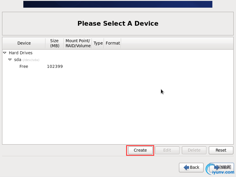

12. 磁盘划分,我们选择“Create Custom Layout”自定义分区:
13. 选择“Create”创建分区:

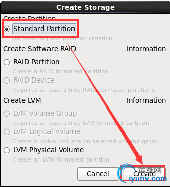

14. 选择“Standard Partition”进行标准分区:

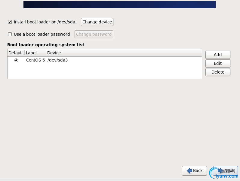

19. 设置引导程序。保持默认即可,如果需要装双系统,可以点击“Add”添加一个引导启动项:
