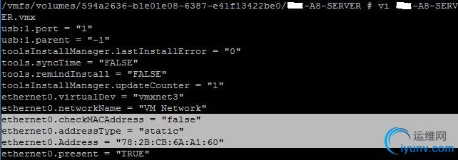

  修改虚拟机MAC地址为原物理机MAC地址,解决办法:
  1、关闭vm虚拟机,并从清单中移除虚拟机;
  2、开启ESXI主机的SSH服务,使用Putty登录到ESXI主机,并进入到虚拟机目录,如下:
  # cd /vmfs/volumes/DatastoreName/VMFolderName
  3、备份原vmname.vmx文件,并修改.vmx文件
  # cp vmname.vmx vmname.vmx.old
  # vi vmname.vmx 修改或添加以下内容:
  ethernetN.checkMACAddress = "false"
ethernetN.addressType = "static"
ethernetN.Address = "XX:XX:XX:XX:XX:XX"
  其中 XX:XX:XX:XX:XX:XX 是虚拟机的新 MAC 地址。将 ethernetN 中的 N 改为网络适配器值。例如:
网络适配器 1 -> ethernet0
网络适配器 2 -> ethernet1
  注意:
  修改MAC地址时,也可以在编辑虚拟机设置里,修改网络连接,并指定MAC地址为手动,输入新的MAC地址保存即可。如下图:
  但修改完成后,启动虚拟机时会报错:Invalid Ethernet address
  此时需要检查ethernetN.checkMACAddress = "false"是否设置,虚拟网卡类型(Adapter Type)是否为"vmxnet3"。如果为E1000类型,可以删除后重新添加网卡并选择网卡类型为"VMXNET 3"。否则即使修改了.vmx文件,一样会报以上错误。
  一开始没有注意到网卡类型的问题,测试修改几次都无法开机。
  4、在存储中找到虚拟机vmx文件,并注册虚拟机
  5、启动虚拟机即可。
  参考:迁移到 VMware vCenter Server 5.x 后打开虚拟机电源失败并显示错误:指定的 MAC 地址无效 (2102096)
