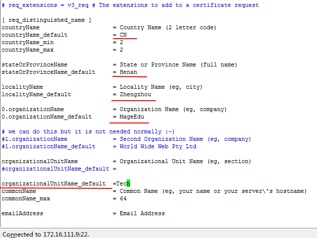

    //然后去修改配置文件中的默认信息,将其改为我们通常使用的
    [iyunv@localhost CA]# vim ../tls/openssl.cnf
  • [Shell] 纯文本查看 复制代码

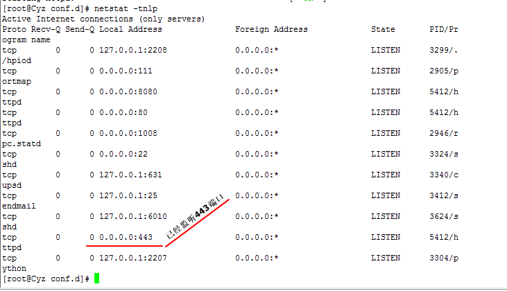

    [iyunv@Cyz conf.d]# httpd -t
    Syntax OK
    //重启服务
    [iyunv@Cyz conf.d]# service httpd restart

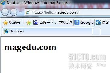

    172.16.111.1   hello.magedu.com

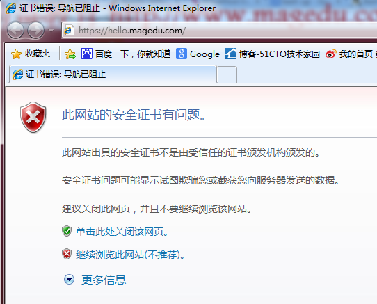

然后我们来访问下:(我们这里的是https://)系统提示我们这个网站安全证书有问题,原因是因为我们CA不受信任,解决方法自然是我们手动导入证书了:

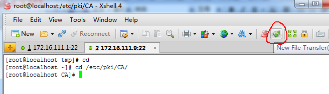

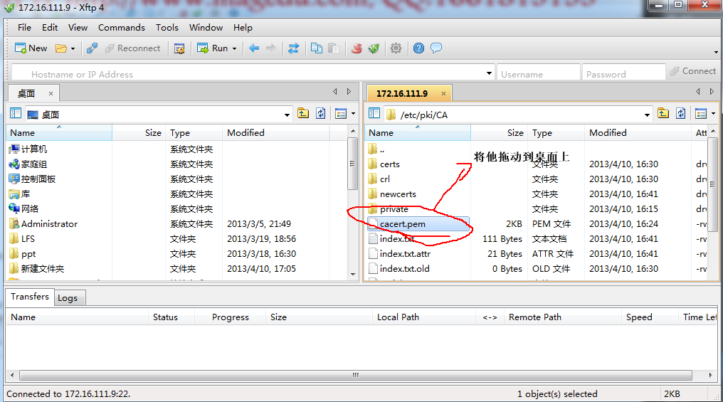

我们来到CA,将CA的证书发送给物理主机一份
点击这里的绿色按钮
将其扩展名改为crt 会发现变了样子
然后双击进行安装
完成之后就可以打来IE来验证啦
