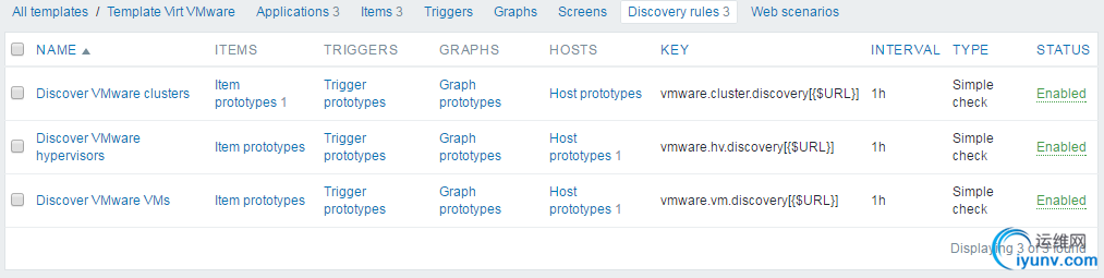

在Zabbix中已经提供了几个可以直接使用的监控VMwarevCenter 或 ESX hypervisor的模板,这些模板包含预先定义好的low-level discovery rules。
Template Virt VMware模板会在监控VMwarevCenter和ESX hypervisor时使用,Template Virt VMware Hypervisor 和 Template Virt VMware Guest主要在discovery中使用,在host上不用手工链接这两个模板。如下图11-1所示。

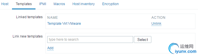

3、  点击Templates标签,在配置页面中添加TemplateVirt VMware模板。如下图11-3所示。
