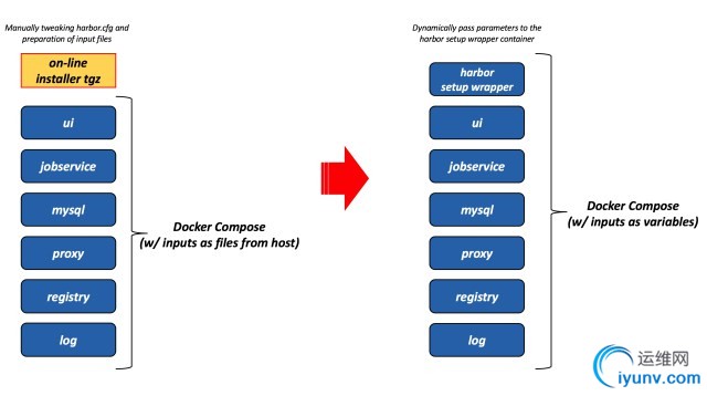

  我们现在有一个新的Docker Compose文件,这个文件很大程度上是建立在原始Docker Compose文件的基础上的。此外,这个原始Docker Compose文件是官方在线安装程序附带的。现在,你可以通过”组合”这个新的Docker Compose文件传递你在harbor.cfg文件中调整过的参数了。
  如下图所示:

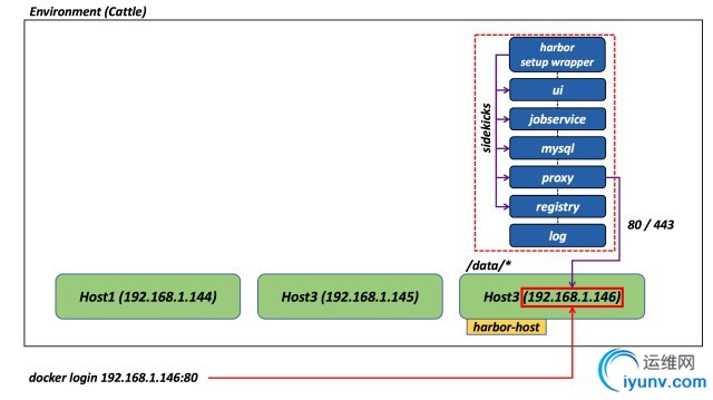

  下图说明了单个主机部署中各个组件间的详细信息和关系:

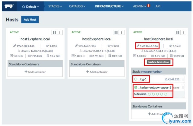

  下图是我运行过程中的实际部署:

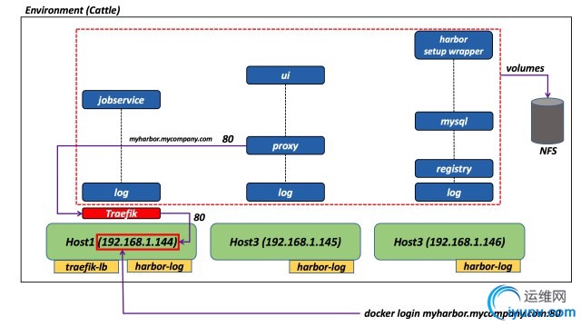

  下图显示了分布式部署中各个组件间的详细信息和关系:
  此图片显示了实际操作中的部署:
