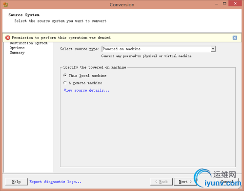

  1.使用P2V转换本地物理机时,报以下错误
  原因:软件没有用管理员权限打开
  解决办法:关闭软件,重新打开软件,打开软件的时候,右键选择“以管理员身份运行”

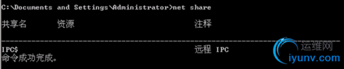

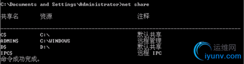

  解决办法:在源主机上打开CMD,使用net share命令行查看是否启用”网络共享“
  看到这样的结果就表明网络共享已启用
  如果看不到其他盘符,则表明”网络共享“没有开启,如下图:
  此时,需要在源主机注册表里修改以下键值

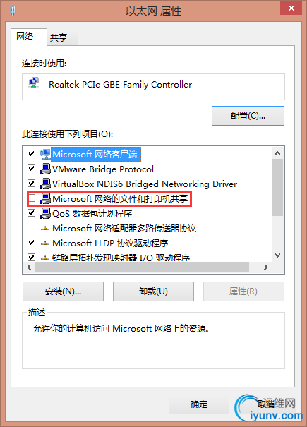

  3.net share启用了,仍然报"无法连接到网络共享X.X.X.X\$ADMIN"错误
  原因:可能没有安装网络文件共享和打印机服务
  解决办法:在控制面板-->程序-->程序和功能-->启用或关闭Windows功能中安装网络文件和打印机服务,然后打开本地连接以太网属性,将下面红框中的”Mircosoft网络的文件和打印机共享“勾选

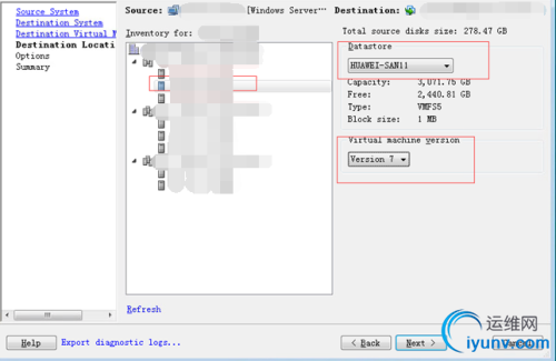

  4.P2V时候”Virtual machine version“版本不能选得太高,太高容易失败

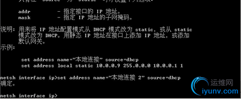

  5.转换完成后,发现没有”本地连接“,只有”本地连接N“(N代表大于1的整数),给其配以前物理机的IP地址时,报错,无法配置
  原因:之前物理机上迁移过来的时候,原来的网卡被隐藏,上面有固定IP,需要将这个IP地址释放出来
  解决办法:进入到CMD,使用以下命令
  先进入netsh命令模式:C:\Users\pengyuzhe>netsh
  然后进入接口配置模式:netsh>interface ip
  然后将隐藏网卡修改为DHCP模式:netsh interface ipv4>set address name="本地连接" source=dhcp
