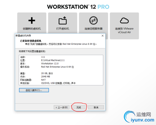

  1.创建一个新的虚拟机,直接选择典型即可。

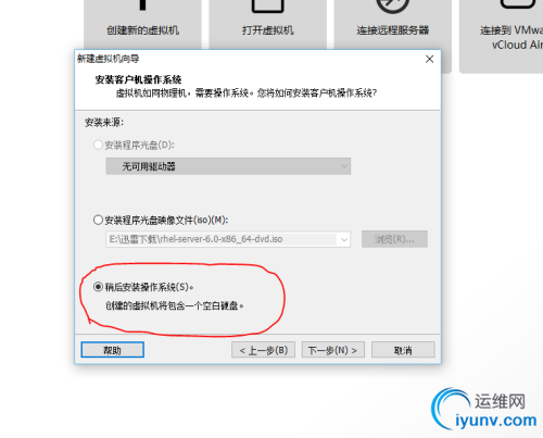

  2.选稍后安装操作系统
  3.选择与之匹配的系统,如果你安装的是64为的Linux Red Hat6,就选择64位的
  4.选择虚拟系统安装的位置,可自行选择
  5.选择给系统分配的硬盘大小

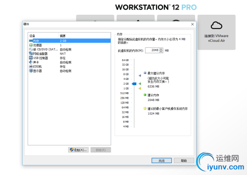

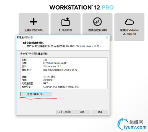

  6.选自定义硬件,可自己给系统配置硬件环境

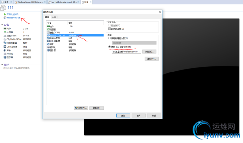

  7.选编辑虚拟机设置,然后加载你下载的镜像光盘

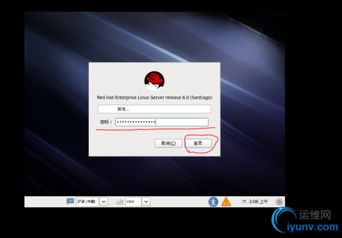

  17.为root用户设置密码

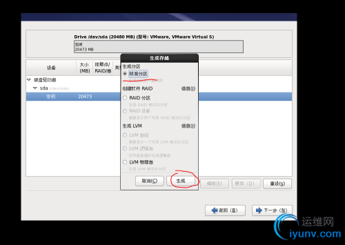

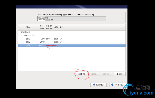

  19.自己创建硬盘分区
  (1)创建一个200M的ext4分区,挂载到/boot下
  (2)创建一个swap分区,这个分区不需要选择挂载点,大小为你分配内存的1-2倍即可,
  我分配的是2048M

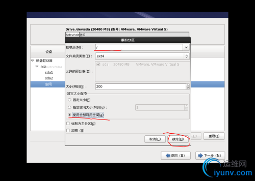

  (3)最后再创建一个ext4分区,挂载到/目录下,选择“使用全部可用空间”即可
  20.将分区格式化

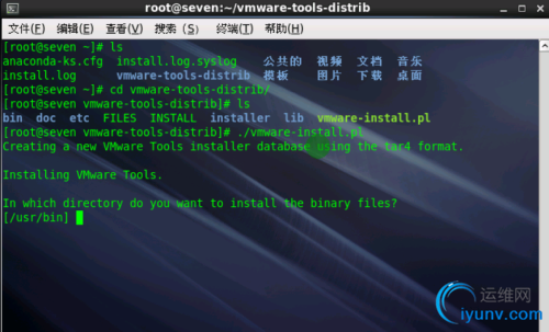

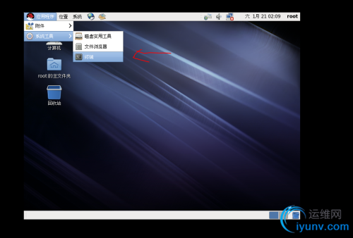

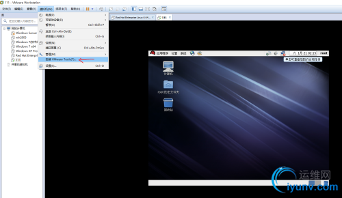

  24.安装VMware Tools工具,用命令安装
