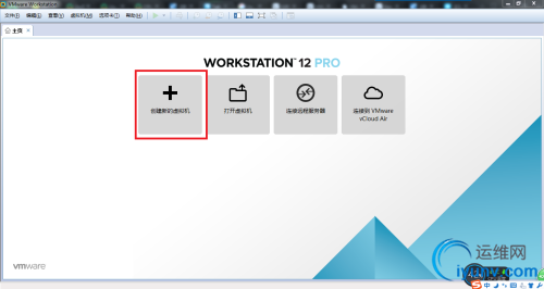

  (1)首先打开软件,点击创建虚拟机

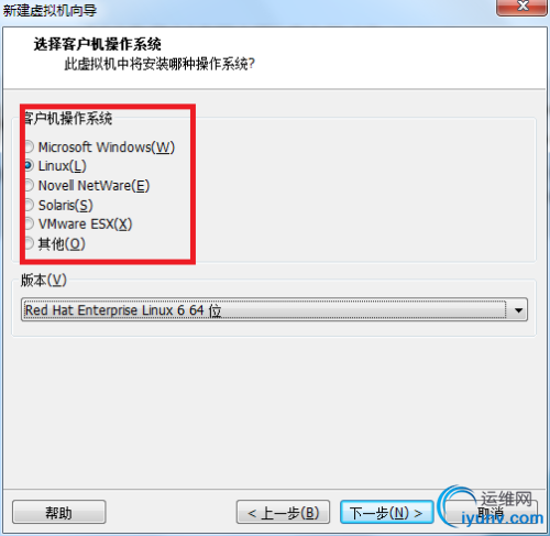

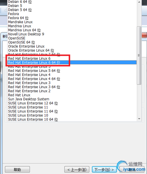

  (5)这里选择的操作系统的意义在于,因为不同的OS对于硬件的要求以及一些配置各不相同,所以在虚拟物理机时尽量选择匹配的客户机操作系统,这样才能够对硬件做更具针对性的优化
  (6)如果主机支持硬件虚拟化则选择64位。

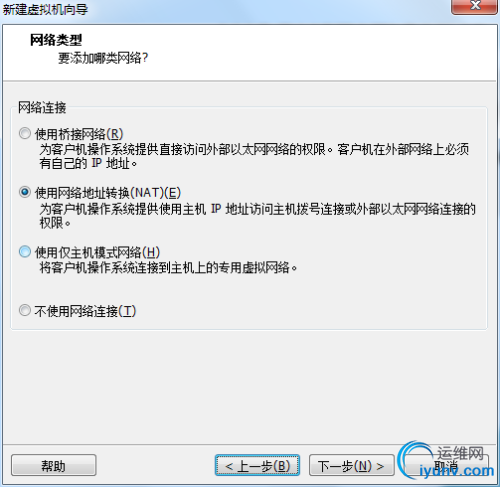

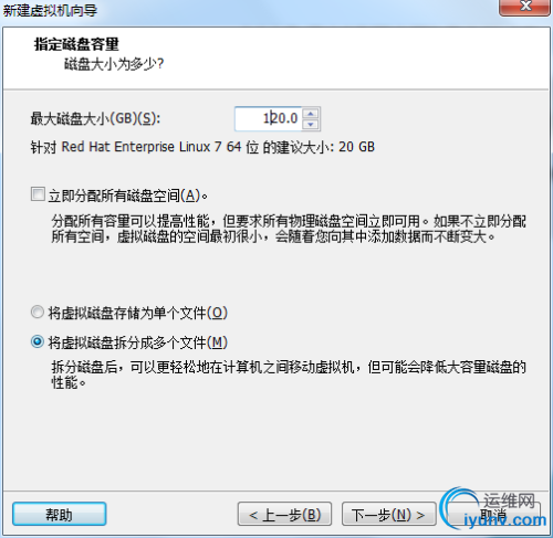

  (12)要注意FAT32分区无法存放大于4G的单个文件。注意:不推荐选择“立即分配所有磁盘空间”,否则不支持稀疏格式。

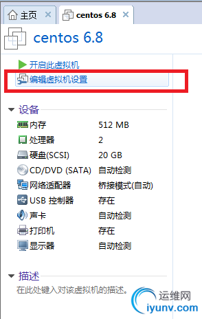

  (14)创建物理机后可重新调整硬件设置。
  (15)对于不需要的硬件可以删除,需要的硬件可以添加,或者编辑硬件的设置。
