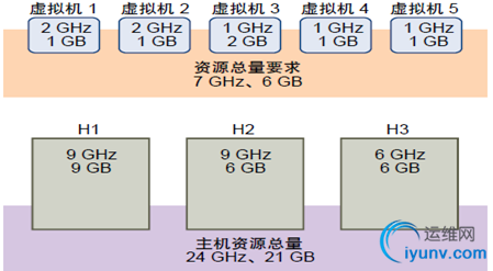

  示例中展示了使用此接入控制策略计算和使用插槽大小的方式。对群集进行如下假设:
  1 )群集包括三台主机,每台主机上可用的 CPU 和内存资源数各不相同。第一台主机 (H1) 的可用 CPU 资源和可用内存分别为 9 GHz 和 9 GB,第二台主机 (H2) 为 9 GHz 和 6 GB,而第三台主机 (H3) 则为 6 GHz和 6 GB。
  2 )群集内存在五个已打开电源的虚拟机,其 CPU 和内存要求各不相同。VM1 所需的 CPU 资源和内存分别为 2 GHz 和 1 GB,VM2 为 2 GHz 和 1 GB,VM3 为 1 GHz 和 2 GB,VM4 为 1 GHz 和 1 GB,VM5 则为 1 GHz 和 1 GB。
  3 )"群集允许的主机故障数目"设置为 1。
  1 )比较虚拟机的 CPU 和内存要求,然后选择最大值,从而计算出插槽大小。
  最大 CPU 要求(由 VM1 和 VM2 共享)为 2 GHz,而最大内存要求(针对 VM3)为 2 GB。根据上述情况,插槽大小为 2 GHz CPU 和 2 GB 内存。
  2 )由此可确定每台主机可以支持的最大插槽数目。
  H1 可以支持四个插槽。H2 可以支持三个插槽(取 9GHz/2GHz 和 6GB/2GB 中较小的一个),H3 也可以支持三个插槽。
  3 )计算出当前故障切换容量。
  最大的主机是 H1,如果它发生故障,群集内还有六个插槽,足够供所有五个已打开电源的虚拟机使用。如果 H1 和 H2 都发生故障,群集内将仅剩下三个插槽,这是不够用的。因此,当前故障切换容量为 1。
  群集内可用插槽的数目为 1(H2 和 H3 上的六个插槽减去五个已使用的插槽)。

  示例中展示了使用此接入控制策略计算和使用"当前故障切换容量"的方式。对群集进行如下假设:
  3 )"配置的故障切换容量"设置为 25%。
  已打开电源的虚拟机的总资源要求为 7 GHz CPU 和 6 GB 内存。可用于虚拟机的主机资源总数为 24 GHz CPU和 21 GB 内存。
  根据上述情况,"当前的 CPU 故障切换容量"为 70% ((24GHz - 7GHz)/24GHz)。同样,"当前的内存故障切换容量"为 71% ((21GB-6GB)/21GB)。
  由于群集的"配置的故障切换容量"设置为 25%,因此仍然可使用 45% 的群集 CPU 资源总数和 46% 的群集内存资源打开其他虚拟机电源。

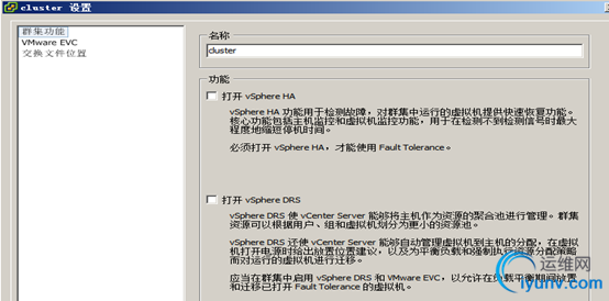

  1、群集功能
  新建群集向导中的第一个面板可用于为群集指定基本选项。
  在该面板中,可以指定群集名称并选择一个或两个群集功能(都选)。
  名称指定群集的名称。该名称显示在 vSphere Client 清单面板中。必须指定一个名称,才能继续创建群集。
  打开 vSphere HA 如果选中此复选框,则在主机出现故障时,虚拟机将在群集内的其他主机上重新启动。要在群集内的任何虚拟机上启用 vSphere Fault Tolerance,必须打开vSphere HA。
  打开 vSphere DRS 如果选中此复选框,则 DRS 将平衡整个群集的虚拟机负载。即使虚拟机受 HA保护,DRS 也会放置并迁移虚拟机。

  5 )vSphere HA 群集已创建并启用。请参见 "创建 vSphere HA 群集"。打开要容错虚拟机电源或者将主机添加到已支持容错虚拟机的群集之前,必须启用 vSphere HA。

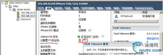

  1 )主机上的处理器必须来自与FT兼容的处理器组。此外,强烈建议主机的处理器之间也相互兼容。有关受支持处理器的信息,网址为http://kb.vmware.com/kb/1008027。
  2 )在配置每台主机时,都必须在 BIOS 中启用硬件虚拟化 (HV)。(注:用虚拟机做实验是实现不了这效果的,因为虚拟机的硬件本来就是虚拟出来的,所以bols卡里也不会有这一项)
  注意:当主机无法支持 Fault Tolerance 时,可在 vSphere Client 中主机的摘要选项卡上查看原因。单击已配置 FT 的主机字段旁边的蓝色标题图标,查看主机不符合的 Fault Tolerance 要求的列表。

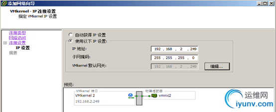

  创建专门用于 Fault Tolerance 日志记录的端口组:
  步骤
  1 )将 vSphere Client 连接到 vCenter Server。
  2 )在 vCenter Server 清单中,选择主机,然后单击配置选项卡。
  3 )选择硬件下的网络,然后单击添加网络链接。此时会出现添加网络向导。
  4 )选择连接类型下的 VMkernel,然后单击下一步。
  5 )选择创建vsphere标准交换机,然后单击下一步。
  6 )提供交换机的标签。
  7 )选择将此端口组用于 Fault Tolerance 日志记录,然后单击下一步。
  8 )提供 IP 地址和子网掩码,然后单击下一步。
  9 )单击完成。
  在其他ESXi主机上进行相同的操作完成用于 Fault Tolerance 日志记录的端口组。
