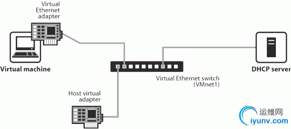

图4 主机(Host Only)模式(引自SophiaWang)

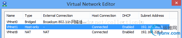

      VM的虚拟网卡可以被设置成上述的三种网络连接模式,默认情况下,VMnet0被设置成为Bridge模式,VMnet1被设置为Host Only模式,而VMnet8的默认连接方式为NAT模式。VMnet2-VMnet7和VMnet9这七块虚拟网卡用户可以自定义,但是在所有的虚拟网卡中仅有一块能被设置为NAT模式,默认情况就是VMnet8。用户可以在VMware workstation->Edit->Virtual Network Editor中查看这些信息。
图5 VMware中虚拟网卡和对应的连接模式

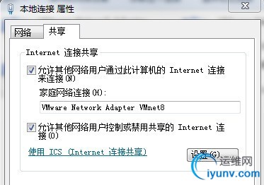

      了解了虚拟网卡连接网络的方式之后,需要实际地来连接网络了。选择较为简单的Internet连接方式,即NAT模式,首先在“Virtual Machine Settings”中设置“Network Connection”方式为NAT模式(见图1)。打开Win7的“网络和共享中心”,选择“更改适配器设置”,如果VMware workstation安装正确的话,这里应该可以看到VMnet1和VMnet8这两块虚拟网卡。查看连接有宽带的“本地连接”的属性,顺便在“网络”选项卡下面的“此连接使用下列项目”中将VMware Bridge Protocol勾选上,以便以后选用Bridge模式的时候使用此协议。在“共享”选项卡下面“Internet连接共享”中勾选“允许其他网络用户通过此计算机的Internet连接来连接(N)”,并同时在“家庭网络连接(H)”中选择VMnet8。这样设置之后就已经将宿主计算机的网络访问权限与VMnet8共享。
图6 网络连接中可见VMnet1和VMnet8
图7 设置网络共享

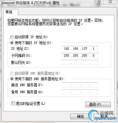

      下面需要配置VMnet8的IP地址和掩码等。首先查看一下VMnet8的网络属性,同样顺便在“网络”选项卡下面将“此连接使用下列项目”中将VMware Bridge Protocol勾选,以便日后Bridge模式使用。查看TCP/IPv4的属性,可以看到IP地址已经自动变为固定的192.168.137.1,子网掩码已经是255.255.255.0,这些就让其这样设置,暂且不管。
图8 VMnet8中TCP/IPv4属性

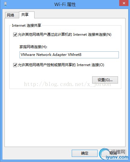

一、             打开网络和共享中心—更改适配器设置,启用“VMware Network Adapter VMnet8”,Wi-Fi共享“VMwareNetwork Adapter VMnet8”,勾上“允许其他网络用户通过此计算机的Intrenet连接来连接(N)”,确定。

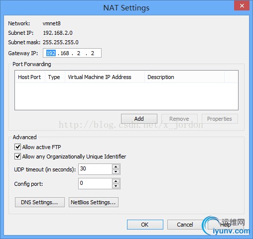

二、             查看虚拟机里面的NAT的VMnet8的IP,NetMask及网关。Edit—Virtual  Network  Editor,选中VMnet8,在NAT右边点击NAT Settings,看到VMnet8的IP,子网掩码及网关,如本机的VMnet8网关为:192.168.2.2

VMware安装后之后可以点击菜单栏的Edit中的Virtual Network Editor对虚拟的网卡进行配置修改。
图(8)
可以看到有三个默认的虚拟网卡,而NAT模式用到的就是VMnet8网卡,还可以自行添加和删除网卡。
VMnet8默认是提供DHCP服务的,所以虚拟机无须手动设置IP。在Virtual Network Editor界面中还可以对NAT和DHCP服务作相应的修改,但一般情况下我们无须修改配置。

在某些特殊的网络调试环境中,要求将真实环境和虚拟环境隔离开,这时你就可采用host-only模式,在这种模式下宿主机上的所有虚拟机是可以相互通信的,但虚拟机和真实的网络是被隔离开的。
在这种模式下新建了一个由所有虚拟机与宿主机所构成的局域网,但该局域网与宿主机本身所处的现有局域网是相互独立的,如果不做额外路由设置,这两个局域网之间不会连通,因此新建的局域网可以认为是一个单独从属于当前宿主机的私有网络,其成员为当前宿主机和相关的所有虚拟机。
从网络技术上讲相当于为宿主机增添了一个虚拟网卡,让宿主机变成一台双网卡主机(宿主网卡+虚拟网卡)。同时在宿主机后端加设一个虚拟交换机,让宿主机和所有虚拟机构成另一个虚拟的局域网。由于具备双网卡,宿主机可同时参与两个局域网(现有的宿主局域网+新建的虚拟局域网),只不过缺省情况下两个局域网不连通。
如果你想利用VMWare创建一个与网内其他机器相隔离的虚拟系统,进行某些特殊的网络调试工作,可以选择host-only模式。

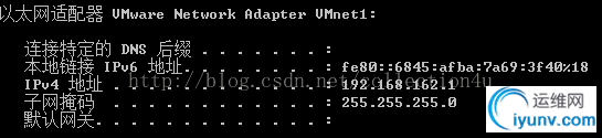

配置好后主机就能ping通虚拟机,但虚拟机ping主机时就要注意了,不是去ping宿主网卡产生的IP地址,而是由虚拟网卡VMnet1产生的IP地址,宿主机命令行中输入ipconfig就可看到VMnet1的产生的IP地址,如下图所示:
图(12)
虚拟机ping主机:
图(13)

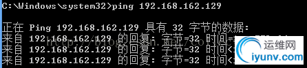

主机ping虚拟机:
