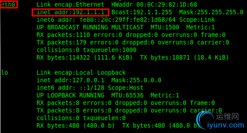

  [root@localhost ~]# ifconfig
  然后,会出现如下内容,注意,有eth0的,不管你有没有inetaddr:192.1.1.1这句,请看A,没有eth0的请看B;
  A:
有eth0,并且有IP地址:说明你安装没出现问题,IP也被正常的分配了。
有eth0,没有IP地址:网卡没开或IP分配出现问题。
  B:
没有eth0:有两种情况,这个有可能是有的CentOS版本默认没有激活网卡,或者是网卡没认出来,这种况下你需要手动创建一个在/etc/sysconfig/network-scripts/下创建一个名为ifcfg-eth0的文件,文件内容,下文即将说到。

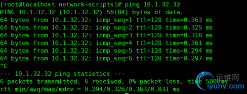

  4:ping一下主机验证
  能ping,没有丢包,最终大功告成.因为是手动添加,不再是自动获取,这回再也不用担心ip冲突,或用无线IP变化,从而总得修改Xshell的连接IP啦!

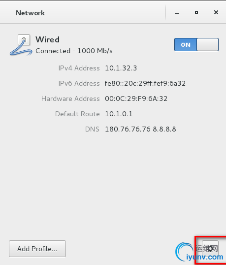

7和6基本一样,就是7的网卡名字变了,这里为了全面的掌握此方法,7的修改我们采用图形界面。
解决步骤:
1:点击网卡的小图标,然后点设置网卡,连图标都没有的朋友,就按照centos6执行吧。
  2:这里能看到自己的网卡信息,然后点击小锯齿

  7:最后验证,成功ping
