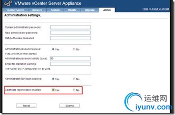

221.VCSA 5.5登录提示:Failed to connect to VMware Lookup Service ...SSL certificate(5.5)
  登录VCSA 5.5时,提示如下所示故障提示:
  Failed to connect to VMware Lookup Service https://vcsa.vmanager.cn:7444/lookupservice/sdk – SSL certificate verification failed.
  故障截图如下:
  这个问题是由于SSL故障导致,因此,需要重置一下这个证书,方法如下:https://vcsa.vmanager.cn:5480/,输入root和默认密码vmware之后,点击如下图所示的admin页标签: DSC0001.jpg
  2、点击下图所示的Certificate regeneration enabled选项为Yes,然后点击Submit:
  完成之后,重启这台VCSA即可……
