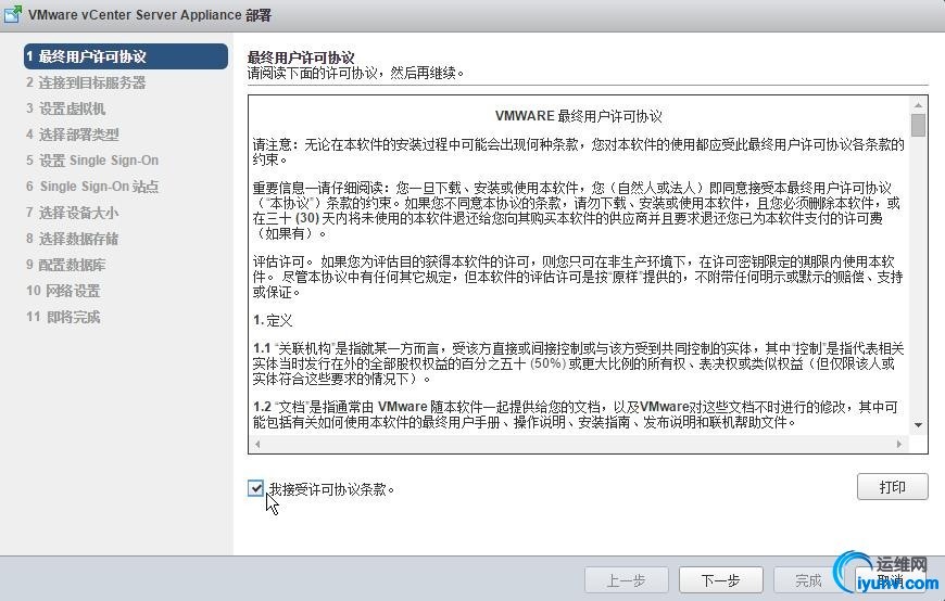

7,接受许可协议,下一步;

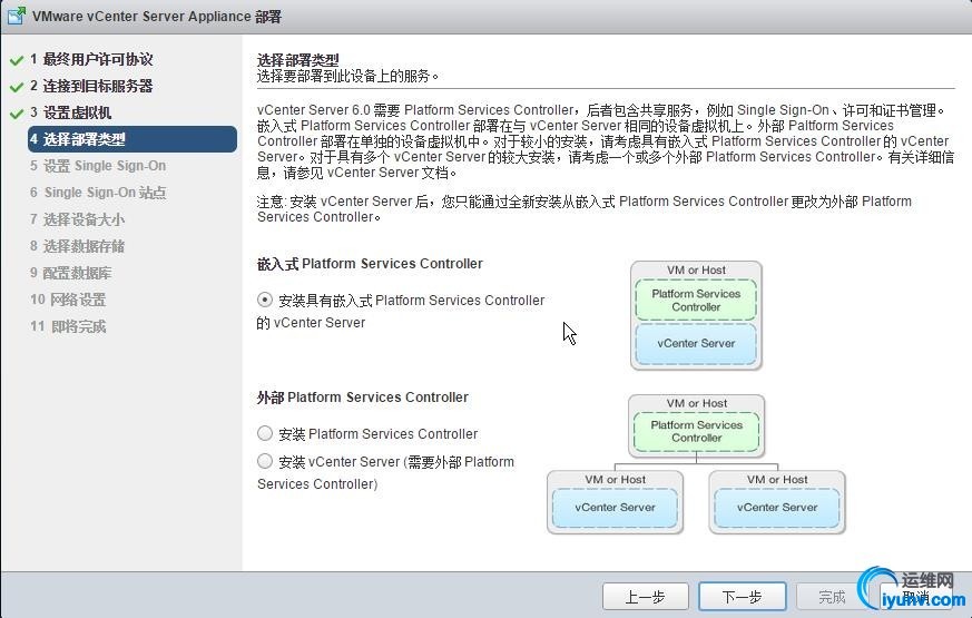

10、选择部署类型,下一步;
DSC00011.jpg Vcenter6.0目前支持两种部署方式,如上图。一种为嵌入式,一种为外部模式。嵌入式适用于8个以内(包括8个)的实例部署,外部模式适用于8个以上的实例部署。
嵌入式将 vCenter Server、vCenter Server 组件和 Platform Services Controller 部署在同一台虚拟机或物理服务器上,此模型适用于具有八个或更少产品实例的部署。
外部模式将 Platform Services Controller 和 vCenter Server 分隔开来,并将它们安装在不同的虚拟机或物理服务器上。首先安装 Platform Services Controller,然后在另一台虚拟机或物理机上安装 vCenter Server 和 vCenter Server 组件,并将 vCenter Server 连接到 Platform Services Controller。可以将许多 vCenter Server 实例连接到一个 Platform Services Controller。

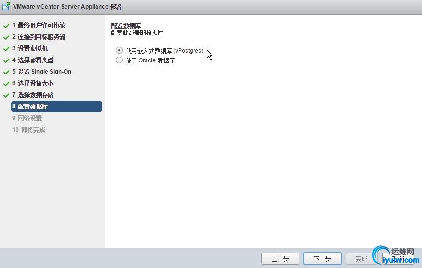

14、选择Vcenter6的数据库,VCSA可用内置vPostgres或外置Oracle数据库,下一步;

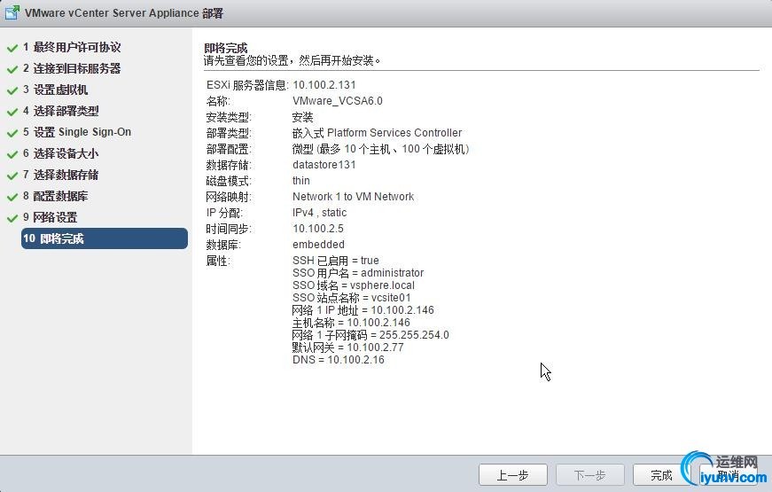

16、检查部署摘要,点击完成开始部署。

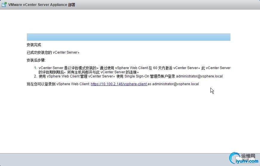

17、部署完成(约半小时左右)
18、通过vsphere web client登录vcenter
至此,安装完成。可以使用administrator@vsphere.local管理员登录配置Vcenter,添加ESXI主机。

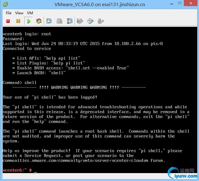

VCSA6.0开始,web client默认端口改为443(原来的9443也支持)。虚拟机的DCUI界面也变了
原来重启服务的5480端口不再使用,在6.0集成到系统配置的节点管理中,功能更强大。
DSC00024.jpg SSH和base shell的功能也进行了调整,可以通过web client启用和禁用bash shell。
使用DCUI控制台直接访问base shell,在DCUI界面按ALT+F1,输入root和密码即可,返回初始界面按ALT+F2

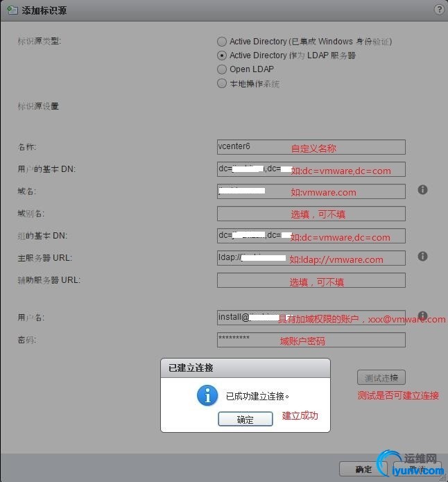

DSC00029.jpg 2、添加标识源,如下图:
主页→系统管理→Single Sign-On→配置→标识源,点击添加标识源。
确定,完成标识源的添加。

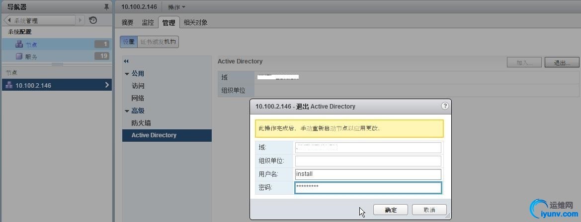

3、加入Active Directory 域
主页→系统管理→节点,选中节点→管理→高级→Active Directory,点击“加入”。输入域名及具有加域权限的用户名和密码。如下图(加域界面和退域界面一样):
DSC00032.jpg 确定后还需要重新引导系统才能生效,选中节点,右键重新引导。虚拟机将进行重启操作。
