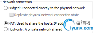

3.1、Host-only模式下网络设置
(1)虚拟机网络设置如下:
图(10)

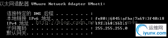

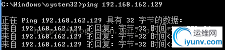

配置好后主机就能ping通虚拟机,但虚拟机ping主机时就要注意了,不是去ping宿主网卡产生的IP地址,而是由虚拟网卡VMnet1产生的IP地址,宿主机命令行中输入ipconfig就可看到VMnet1的产生的IP地址,如下图所示:
图(12)

主机ping虚拟机:
图(14)
