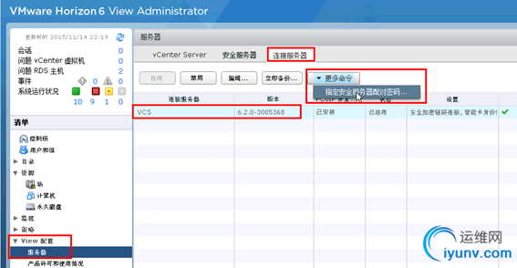

  (3)在"连接服务器"选项卡中,选中"VCS"连接服务器,然后单击"更多命令"选择"指定安全服务器配对密码",如图10-38所示。
图10-38 指定安全服务器配对密码

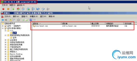

  (1)打开View安全服务器控制台,以管理员身份登录,首先打开"控制台"并添加"证书→本地计算机"管理组件,在"证书(本地计算机)→个人→证书"中查看当前证书有效,并且只有一个证书,如图10-40所示。

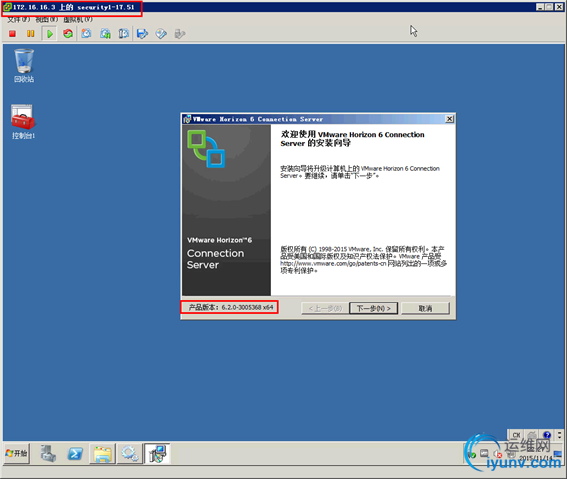

  (3)之后运行View连接服务器(安全服务器与安全服务器是同一个安装程序)安装程序,如图10-42所示。
  (4)在"配置的Horizon 6连接服务器"对话框,系统自动读取当前配置,并指定连接服务器的名称,如图10-43所示。
图10-42 运行安装程序图10-43 指定配置的Horizon连接服务器

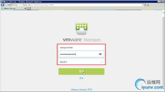

  (1)登录View安全服务器或连接服务器,访问VMware Horizon HTML Access,如图10-50所示。
  (2)输入用户名与密码登录,如图10-51所示。
