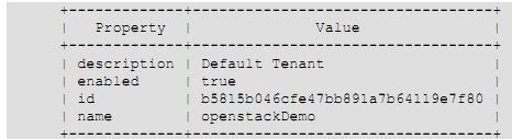

创建tenant
  • keystone --token 012345SECRET99TOKEN012345 --endpoint http://192.168.4.164:35357/v2.0 tenant-create --name openstackDemo --description "Default Tenant" --enabled true

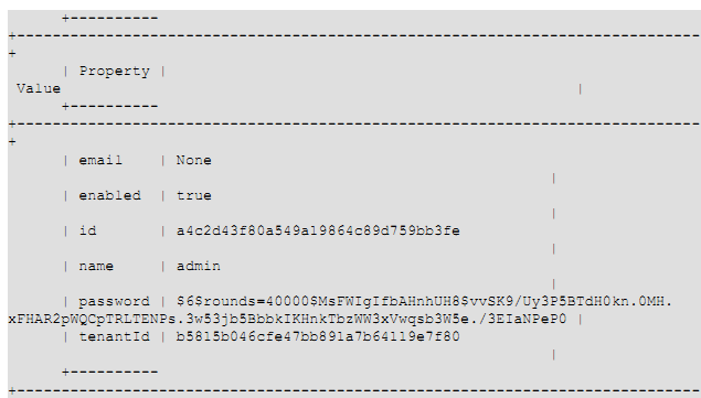

在这个tenant里创建用户 adminUser
  • keystone --token 012345SECRET99TOKEN012345 --endpoint http://192.168.4.164:35357/v2.0   user-create --tenant_id b5815b046cfe47bb891a7b64119e7f80 --name adminUser --pass secretword --enabled true

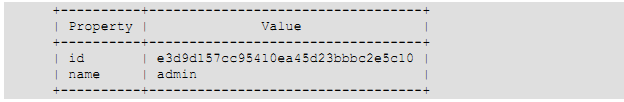

创建默认角色 admin 和memberRole
给 openstackDemo tenant 里的adminUser 赋予admin 权限
  • keystone --token 012345SECRET99TOKEN012345 --endpoint http://192.168.4.164:35357/v2.0 user-role-add --user_id a4c2d43f80a549a19864c89d759bb3fe   --tenant_id b5815b046cfe47bb891a7b64119e7f80 --role_id  e3d9d157cc95410ea45d23bbbc2e5c10

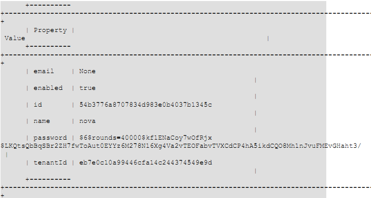

在service tenant 里创建nova service 用户
  • keystone --token 012345SECRET99TOKEN012345 --endpoint http://192.168.4.164:35357/v2.0   user-create --tenant_id eb7e0c10a99446cfa14c244374549e9d --name nova --pass nova --enabled true

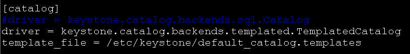

定义方式有两种,
1,使用模板文件:
/etc/keystone/default_catalog.templates
2. 使用数据库作为后端
我们使用数据库的方式配置endpoint
修改 /etc/keystone/keystone.conf 的 [catalog] 默认使用数据库
如果使用模板文件,则修改为:

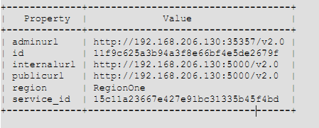

创建keystone 服务 和 服务端点(service endpoints)

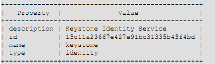

创建identity服务
  • keystone --token 012345SECRET99TOKEN012345 --endpoint http://192.168.4.164:35357/v2.0 service-create --name=keystone --type=identity --description="Keystone Identity Service"
  • keystone --token 012345SECRET99TOKEN012345 --endpoint http://192.168.4.164:35357/v2.0   endpoint-create --region RegionOne --service_id=15c11a23667e427e91bc31335b45f4bd  --publicurl=http://192.168.4.164:5000/v2.0 --internalurl=http://192.168.4.164:5000/v2.0 --adminurl=http://192.168.4.164:35357/v2.0

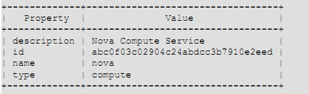

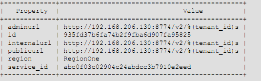

创建compute 服务 ,需要为endpoint制定一个tenant
  • keystone --token 012345SECRET99TOKEN012345 --endpoint http://192.168.4.164:35357/v2.0 service-create --name=nova --type=compute --description="Nova Compute Service"
  • keystone --token 012345SECRET99TOKEN012345 --endpoint http://192.168.4.164:35357/v2.0 endpoint-create --region RegionOne --service_id=abc0f03c02904c24abdcc3b7910e2eed --publicurl='http://192.168.4.164:8774/v2/%(tenant_id)s' --internalurl='http://192.168.4.164:8774/v2/%(tenant_id)s' --adminurl='http://192.168.4.164:8774/v2/%(tenant_id)s'

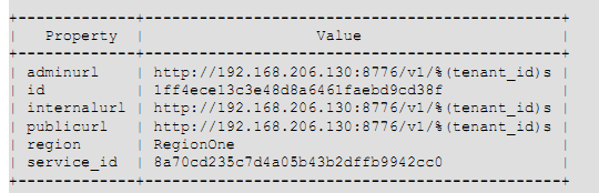

定义volume service ,也需要制定 tenant
  • keystone --token 012345SECRET99TOKEN012345 --endpoint http://192.168.4.164:35357/v2.0 service-create  --name=volume  --type=volume  --description="Nova Volume Service"
  • keystone --token 012345SECRET99TOKEN012345 --endpoint http://192.168.4.164:35357/v2.0 endpoint-create --region RegionOne --service_id=1ff4ece13c3e48d8a6461faebd9cd38f --publicurl='http://192.168.4.164:8776/v1/%(tenant_id)s' --internalurl='http://192.168.4.164:8776/v1/%(tenant_id)s' --adminurl='http://192.168.4.164:8776/v1/%(tenant_id)s'

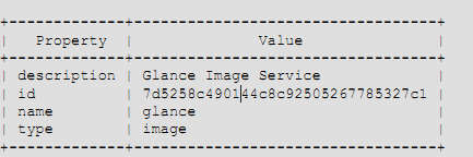

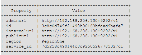

定义 image 服务
  • keystone --token 012345SECRET99TOKEN012345 --endpoint http://192.168.4.164:35357/v2.0 service-create --name=glance --type=image --description="Glance Image Service"
  • keystone --token 012345SECRET99TOKEN012345 --endpoint http://192.168.4.164:35357/v2.0 endpoint-create --region RegionOne --service_id=7d5258c490144c8c92505267785327c1 --publicurl=http://192.168.4.165:9292/v1 --internalurl=http://192.168.4.165:9292/v1 --adminurl=http://192.168.4.165:9292/v1
注意:如果glance服务从控制节点分开,命令中端口是9292的IP都要改成glance服务器的IP

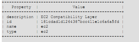

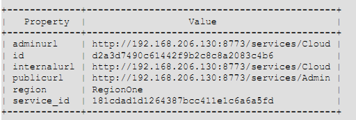

定义EC2服务
  • keystone --token 012345SECRET99TOKEN012345 --endpoint http://192.168.4.164:35357/v2.0   service-create --name=ec2 --type=ec2  --description="EC2 Compatibility Layer"
  • keystone --token 012345SECRET99TOKEN012345 --endpoint http://192.168.4.164:35357/v2.0 endpoint-create --region RegionOne --service_id=181cdad1d1264387bcc411e1c6a6a5fd --publicurl=http://192.168.4.164:8773/services/Cloud --internalurl=http://192.168.4.164:8773/services/Cloud --adminurl=http://192.168.4.164:8773/services/Admin

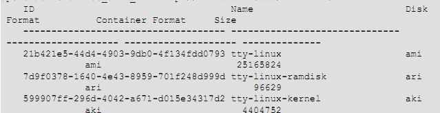

获取测试镜像
注意:上传镜像时,如果glance服务从控制节点分开,下面命令中的IP:127.0.0.1都要改成keystone服务器的IP(内网ip)
上传kernel
  • glance --os_username=adminUser --os_password=secretword --os_tenant=openstackDemo --os_auth_url=http://127.0.0.1:5000/v2.0 add name="tty-linux-kernel" disk_format=aki container_format=aki < ttylinux-uec-amd64-12.1_2.6.35-22_1-vmlinuz
上传initrd
  • glance --os_username=adminUser --os_password=secretword --os_tenant=openstackDemo --os_auth_url=http://127.0.0.1:5000/v2.0 add name="tty-linux-ramdisk" disk_format=ari container_format=ari < ttylinux-uec-amd64-12.1_2.6.35-22_1-loader
上传镜像
  • glance --os_username=adminUser --os_password=secretword --os_tenant=openstackDemo --os_auth_url=http://127.0.0.1:5000/v2.0 add name="tty-linux" disk_format=ami container_format=ami kernel_id=599907ff-296d-4042-a671-d015e34317d2 ramdisk_id=7d9f0378-1640-4e43-8959-701f248d999d < ttylinux-uec-amd64-12.1_2.6.35-22_1.img
  • glance --os_username=adminUser --os_password=secretword --os_tenant=openstackDemo --os_auth_url=http://127.0.0.1:5000/v2.0  index

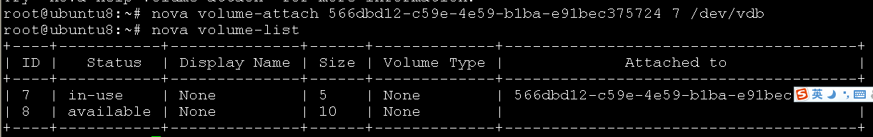

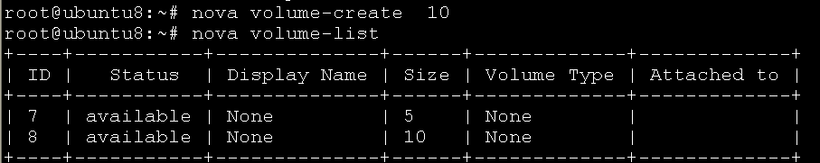

nova 命令创建额外存储
volume-attach       Attach a volume to a server.
    volume-create       Add a new volume.
    volume-delete       Remove a volume.
    volume-detach       Detach a volume from a server.
    volume-list         List all the volumes.
    volume-show         Show details about a volume.
创建
显示volume
显示虚拟机
挂载
显示volume
挂好的显示 in-use

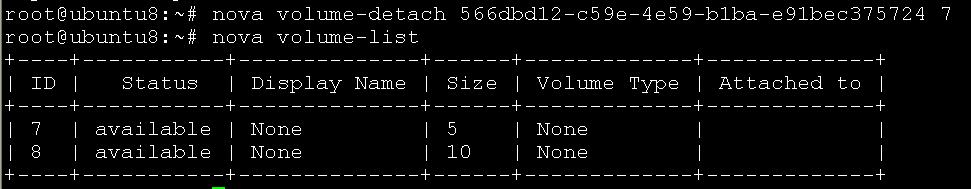

卸载
显示volume
进入虚拟机就会看到 /dev/下面多了个磁盘文件
