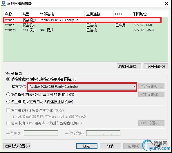

  Step 2:虚拟机连接模式配置
  在虚拟网络编辑器中设置桥接网卡,建议不要选择自动:

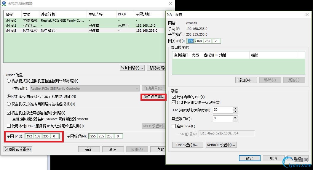

  四、NAT模式配置
  Step 1:查看虚拟网卡VMnet8的网段与虚拟网络编辑器中的网段,保证它们在同一网段
  Step 2:虚拟机连接模式配置
  Step 3:虚拟机中eth0配置
  在CentOS发行版中可以使用setup命令快速配置,这里就不详细介绍使用配置文件的配置方式了;
  Step 4:网络测试
  使用ping命令

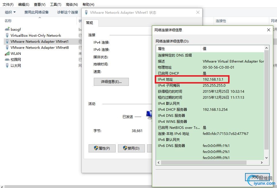

  五、Host-only模式配置
  Step 1:查看虚拟网卡VMnet1的网段与虚拟网络编辑器中的网段,保证它们在同一网段
  我的虚拟网卡VMnet1的IP为192.168.13.1/24,属于192.168.13.x网段(虚拟机自动分配)
  查看虚拟网络编辑器:
