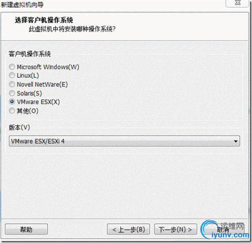

  打开Vmware workstartion 新建vsphere
  使用自定义安装
  图1
  这里选择安装VWware ESX 我们所使用的虚拟化核心组件是esxi 所以安装ESXI

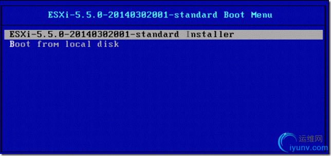

  图3
  这里进入到了安装程序的界面我们选择第一项安装按一下ENTER就可以了进入到下一步,这里是一个交互式的操作界面

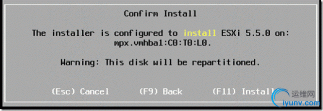

  选择F11 确认安装 如果取消按下ESC
  之后就会进行安装请耐心等待完成之后进行重启

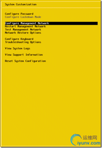

  进入到主界面之后按f2进入系统配置界面,在里面可以配置简单的网络信息
  图8
  第一项重置root密码
  第二项配置虚拟接口模式
  第三项配置本地网卡信息
  第四项重启网卡服务
  第五项测试本地网卡的配置(ping)
  第六项恢复网卡配置

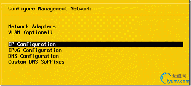

  图9
  这里选择第三项配置网卡信息
  图10
  上图为网卡的基本信息
  esc键退出 按Y保存
  配置本地的网卡信息,一定要保证物理上的联通 使用ping命令测试

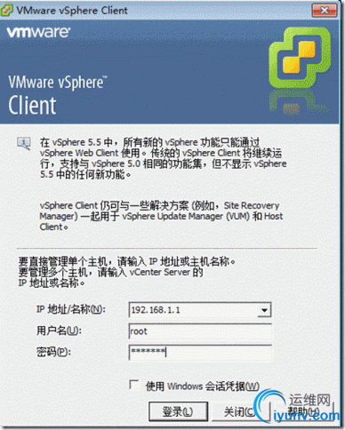

  图12
  连接VPHERE 输入对方的ip地址用户名和密码 密码就是刚才设置的密码

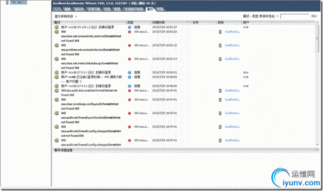

DSC00012.gif 图13
  链接成功的界面

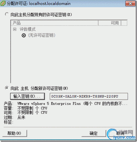

  没有输入许可证的时候是有60天的评估期,如果是在生产环境下必须去官方购买正确的许可证 许可证是按CPU进行授权的 比如买10个CPU的授权 这是个授权可以任意组合放在不同的主机上
  现在我来输入许可证,我这里有一个你们可以去http://www.vmware.com去下载
  图14
  在这里可以看见授权信息,这里是有过期时间的 点击有变动编辑可以进行输入
  图15
  上图为输入许可证之后的界面

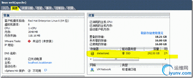

  图16
  第一步点击摘要信息对右侧的datastoret点击右键游览存储数据库
  图17
  第一步点击新建文件夹,第二步点击上传文件,一定要保证物理空间足够否则虚拟机会关机的

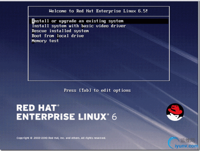

  图19
  选择第一项基本安装
  第二项显卡最小安装
  第三项进入急救模式
  第四项从本地启动
  第五项对内存进行测试

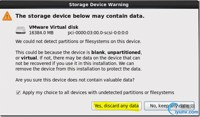

  这里选择跳过检测
  图21
  这里选择格式化磁盘
  没有的图片默认设置即可
