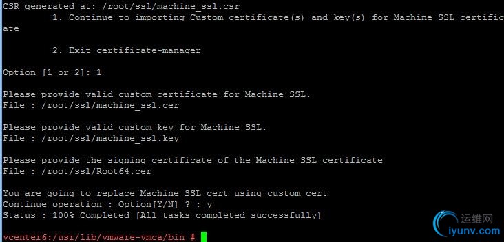

  7、输入有效的自定义machine_ssl证书、key,签名根证书的完整路径。(如下图)
  8、输入Y开始处理请求,更换成功。

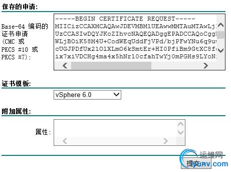

    3>、在证书申请页面,输入Base-64编码(即vcsa ssl证书更换第3步生成的machine_ssl.csr文件中begin和end代码,可以通过lesst查看csr文件并复制编码),证书模板选择“vSphere 6.0”,点击提交;
