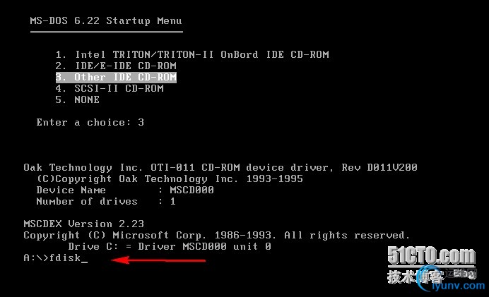

DOS设置选项
为了让我们启动的DOS可以支持CDROM,在这里我们一般应该选择3. Other IDE CD-ROM,如图所示。
(3)选择3后,进入真正的DOS界面
DOS界面
我们注意到,这个时候光驱的盘符是C,不知道大家是否还记得对待一个新硬盘应该做的工作,首先是分区,其次是格式化,然后才能使用。
(4)在DOS提示符下输入fdisk给虚拟硬盘分区

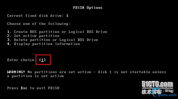

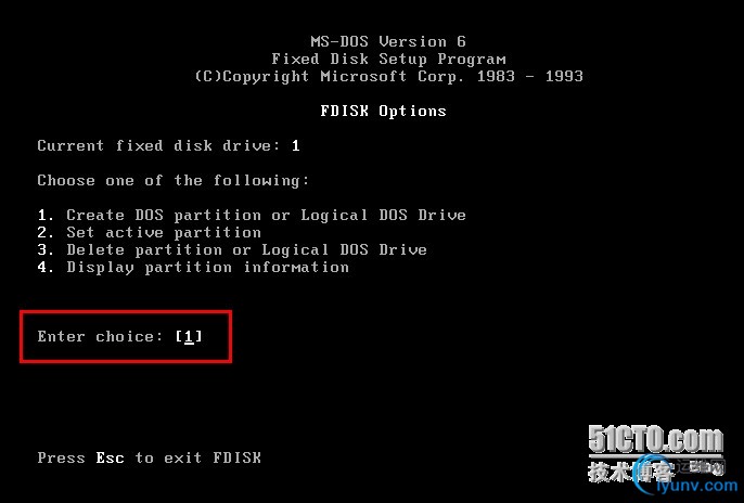

FDISK分区1
使用过fdisk的读者对这个传统的fdisk界面应该不陌生。选择1,建立DOS分区。
FDISK分区2
选择1,建立一个主分区。

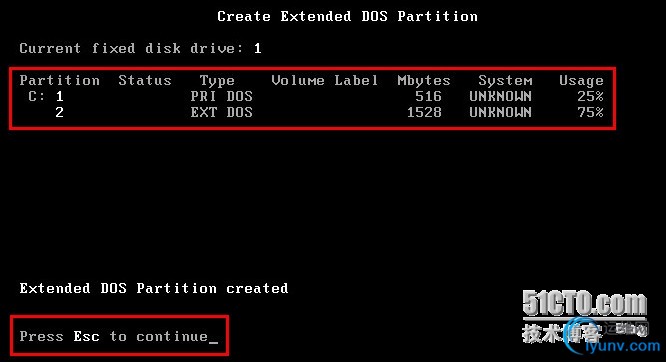

          选择2,建立DOS扩展分区。
          这里直接按回车把所有空间都分配给扩展。
这里可以看到已经建好了一个扩展分区,按Esc键返回就会让你分配逻辑卷分区的大小。

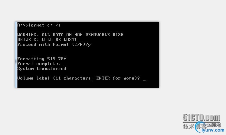

  (5)在DOS提示符下格式化硬盘
  (6)在DOS提示符下格式化硬盘
重启后进去分形格式化。
format c: /s
format d: /s
format e: /s
format f: /s
这里直接Y,之后回车。
这里问你是填写卷标,不需要直接回车。

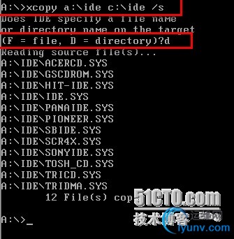

  输入命令,把A盘的IDE目录拷贝到C盘(里面有支持光驱的驱动)
  A:\>xcopy a:\ide c:\ide /s
  当出现提示:
  Does IDE specify a file name
  or directory name on the target
  (F = file, D = directory)?
  输入“D”,表示命令中的“c:\ide”是一个目录。

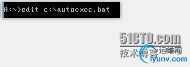

  回到软盘根目录再输入edit c:\autoexec.bat
  在mscdex.exe /d:mscd000后添加“/l:g”
  最后成为mscdex.exe /d:mscd000 /l:g
  存盘,退出
