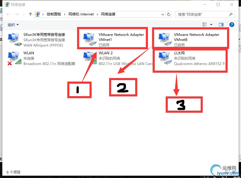

网卡设备:
1,主机host的物理以及虚拟网卡设备,如下图
如图一:
标识一:是VM软件虚拟出来的一个vmnet1虚拟网卡设备     (注意:vmnet1代表是虚拟网卡设备,
标识二:是VM软件虚拟出来的一个vmnet8虚拟网卡设备     (而VMnet1和VMnet8代表的是虚拟
标识三:是host主机本身自带一个真实的物理物理网卡设备   (交换机,区别在于VM是否大写
