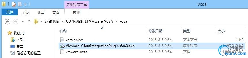

  4、安装VCSA安装环境的集成插件VMware-ClientIntegrationPlugin-6.0.0.exe,如下图:
  在安装插件时,注意关闭所有浏览器。
  未安装插件会报以下错误:

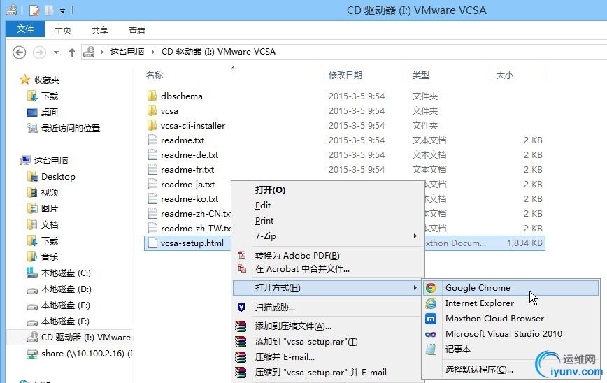

  5、使用Chrome浏览器(兼容性比较好)运行vcsa安装程序vcsa-setup.html,如下图:
  Chrome的版本要求33或更高版本

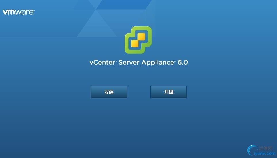

  6、选择安装;

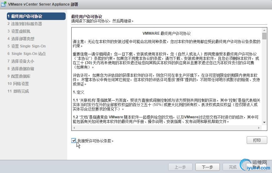

  7,接受许可协议,下一步;

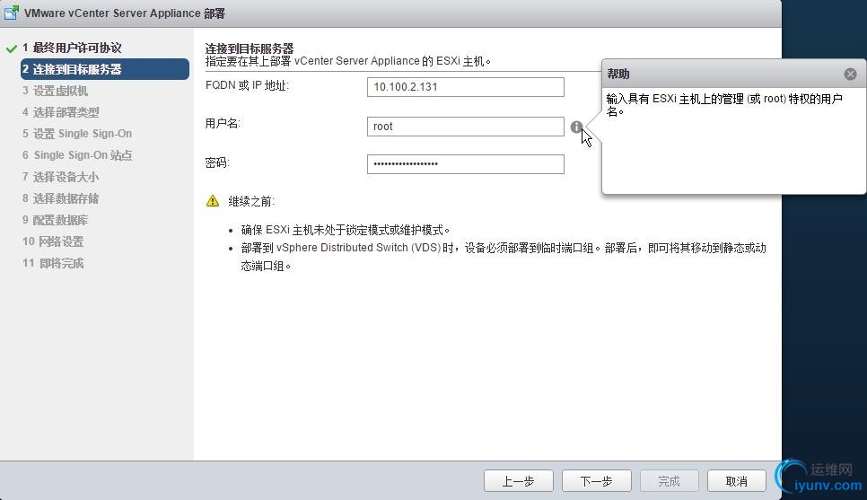

  8、输入安装环境的ESXI主机的管理员权限账号和密码,下一步;
  在弹出的证书警告中选择“是”

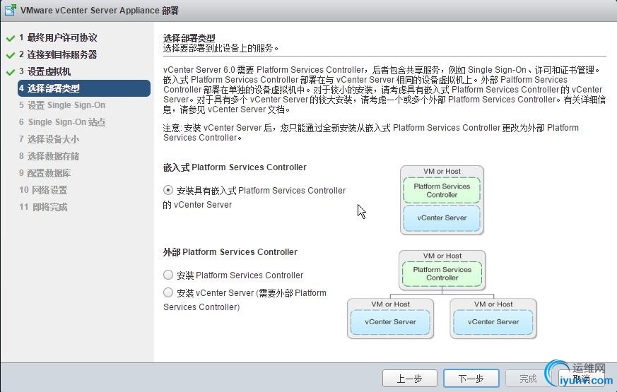

  10、选择部署类型,下一步;
  Vcenter6.0目前支持两种部署方式,如上图。一种为嵌入式,一种为外部模式。嵌入式适用于8个以内(包括8个)的实例部署,外部模式适用于8个以上的实例部署。
  嵌入式将 vCenter Server、vCenter Server 组件和 Platform Services Controller 部署在同一台虚拟机或物理服务器上,此模型适用于具有八个或更少产品实例的部署。
  外部模式将 Platform Services Controller 和 vCenter Server 分隔开来,并将它们安装在不同的虚拟机或物理服务器上。首先安装 Platform Services Controller,然后在另一台虚拟机或物理机上安装 vCenter Server 和 vCenter Server 组件,并将 vCenter Server 连接到 Platform Services Controller。可以将许多 vCenter Server 实例连接到一个 Platform Services Controller。

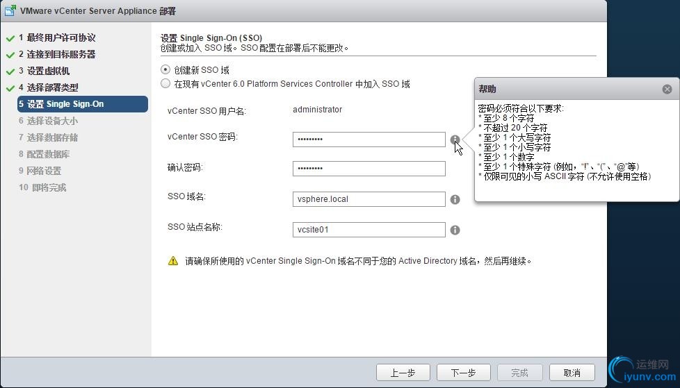

  11、设置SSO,下一步;

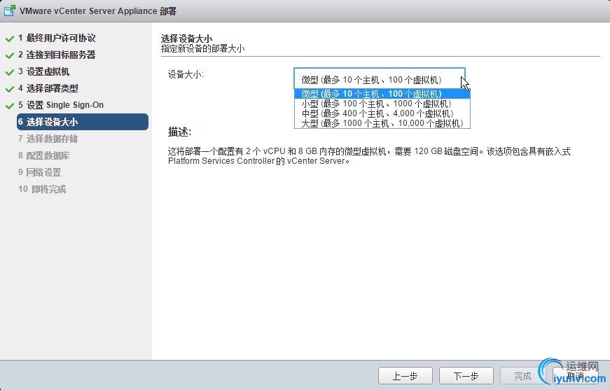

  12、选择虚拟机部署大小(不同的类型生成的虚拟机的配置也不同),下一步;
  13、选择部署的存储位置(精简模式可根据需要选择是否启用),下一步;
  注:微型(最多10个主机、100个虚拟机)默认生成的配置为:8G内存、2个vCPU、115G存储。

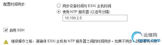

  还可以配置NTP时间同步及是否启用SSH(根据需要选择)

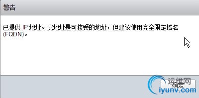

  注意:系统名称[FQDN或IP地址]:可以设置为IP地址也可以使用域名,但域名需要能通过DNS解析的到,否则会报如下错误:
  系统会建议你使用FQDN,确定即可。

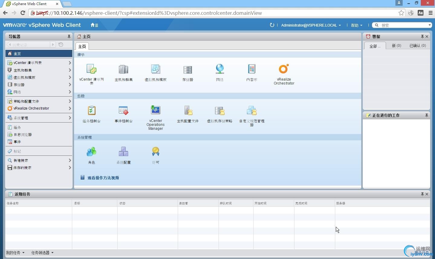

  18、通过vsphere web client登录vcenter
  至此,安装完成。可以使用administrator@vsphere.local管理员登录配置Vcenter,添加ESXI主机。

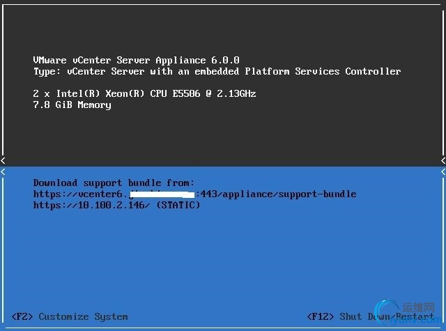

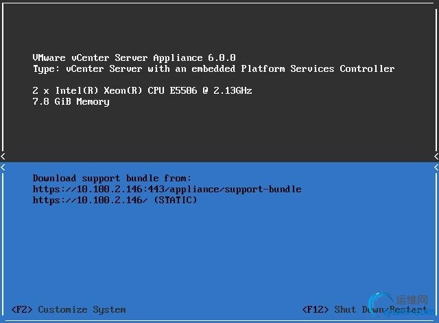

  VCSA6.0开始,web client默认端口改为443(原来的9443也支持)。虚拟机的DCUI界面也变了
  原来重启服务的5480端口不再使用,在6.0集成到系统配置的节点管理中,功能更强大。

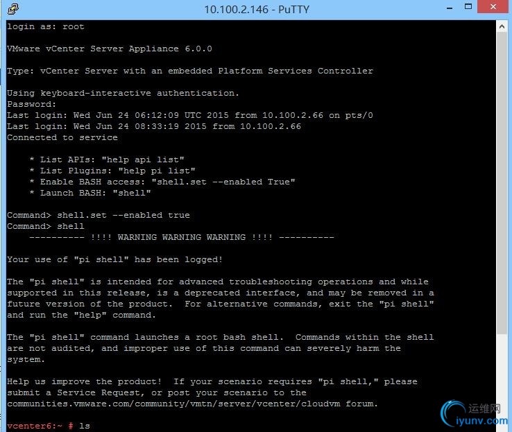

  SSH和base shell的功能也进行了调整,可以通过web client启用和禁用bash shell。
  使用DCUI控制台直接访问base shell,在DCUI界面按ALT+F1,输入root和密码即可,返回初始界面按ALT+F2

  3、通过SSH或DCUI登录VCSA系统

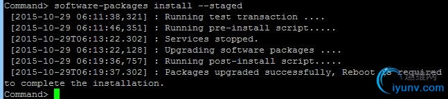

  4、执行升级安装

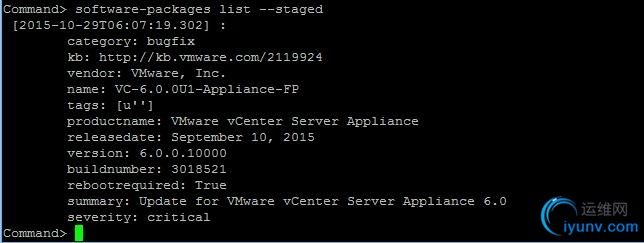

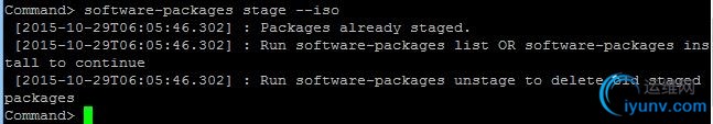

    安装前检查更新包(可省略):software-packages stage --iso --acceptEulas
    To stage ISO:software-packages stage --iso
    To see  the staged content:software-packages list --staged
    To  install the staged rpms:software-packages install --staged
    升级完成后,重启系统:shutdown reboot -r "description"

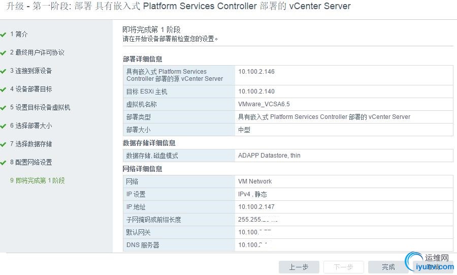

    3>. 输入需升级的VCSA信息和VCSA所在的源ESXI主机信息,如果需升级的VCSA正是vcenter所在实例则必需使用ESXI主机信息;
    4>. 输入要在其部署VCSA的目标ESXI主机信息

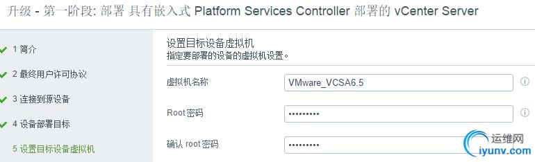

    5>. 指定要部署的VCSA6.5虚拟机的名称和密码

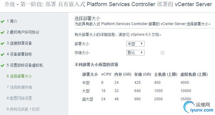

    6>. 指定部署规模
    7>. 选择存储位置,可选择启用精简磁盘模式;
    8>. 配置网络设置
  完成第一阶段的设置,开始升级。

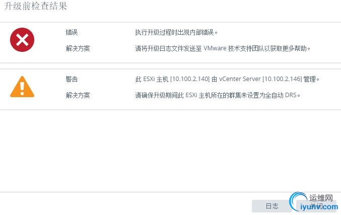

    10>. 单击下一步,开始进行升级前的检查,第一次安装时报内部错误,查看日志也没看明白。
  然后把VCSA6.0U1升级到U2,再重新安装,就正常了。很奇怪。升级前检查完成后出现以下警告信息:
  需要检查DRS是否设置为手动,以及DNS解析是否正常。

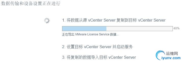

    13>. 开始升级,等待升级完成。

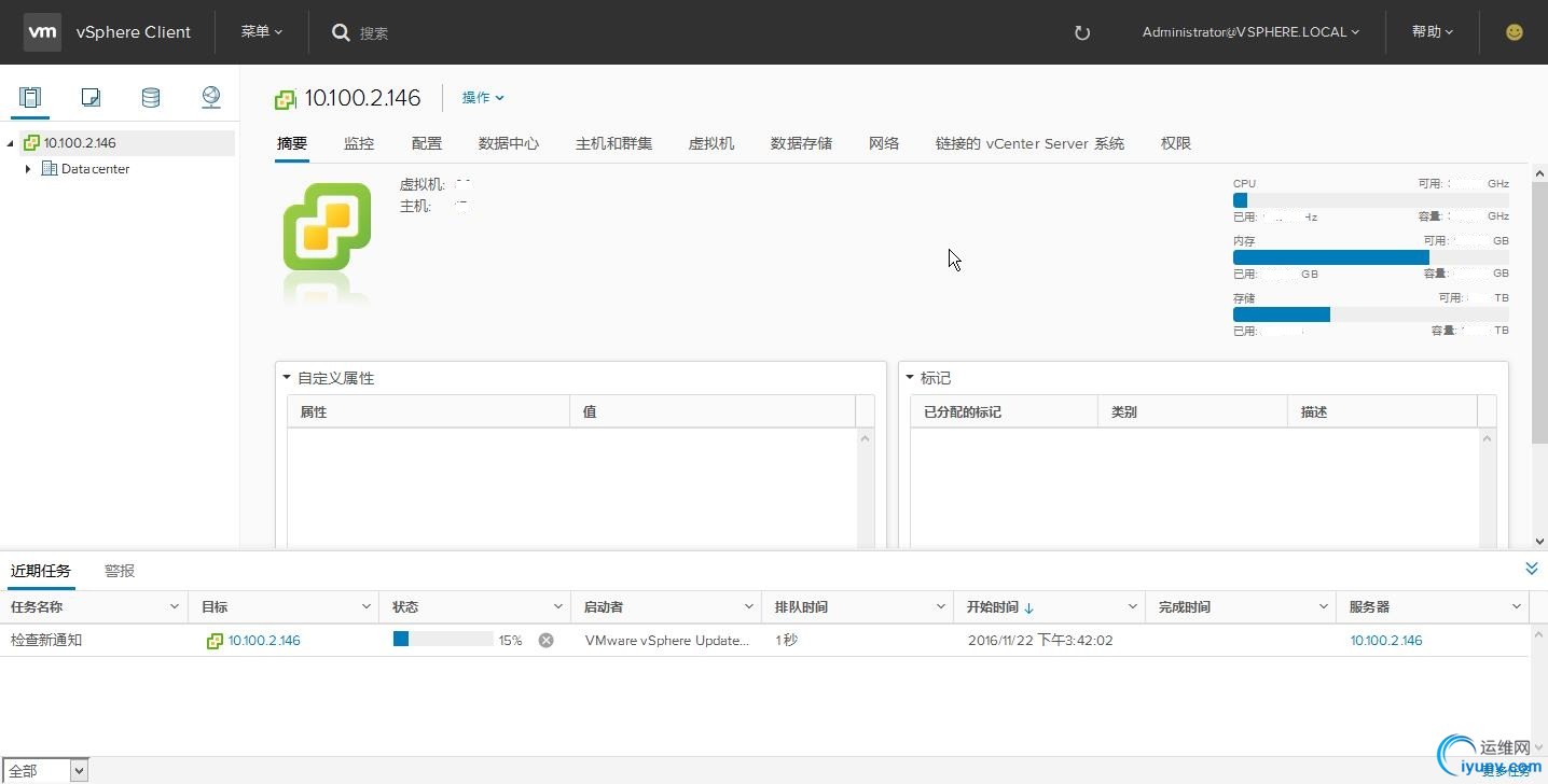

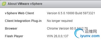

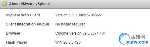

    14>. 登录界面有flash和html5两种选择,不再支持client客户端登录。
  Flash登录界面:
  HTML5登录界面:

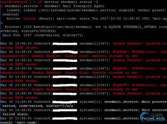

      升级后发现收不到vCenter的告警邮件(6.0升级6.5时已经遇到过这个问题),查看6.5b关于sendmail相关的文档,已修复6.5sendmail的一些相关的BUG。检查sendmail状态:
      提示:daemon Daemon1: problem creating SMTP socket
                NOQUEUE: SYSERR(root): opendaemonsocket: daemon Daemon1: connot bind: Address already in use
      sendmail服务停止且报错,重启服务可以启动服务但很快就会再停止。google一下,问题可能为25端口冲突或服务冲突。检查25端口并没有被占用,也没有相关冲突的服务(postfix已禁用)。重启vCenter问题依旧。
      考虑到6.0升级时手动修改过sendmail.cf配置文件,删除DS(relay.server)服务器地址,重启服务还是一样。
      最后清除vCenter webclient配置中的邮件服务器地址和发件人,再重启服务奇迹般的恢复正常了。重启vCenter后也正常,再恢复告警邮件配置也没问题了。可能是sendmail.cf配置的服务器地址和webclient配置的服务器地址冲突,全部清空后就正常了。
