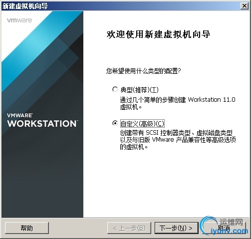

  创建新的虚拟机
  为了加深理解VMware各种参数,建议使用自定义高级模式   然后 下一步

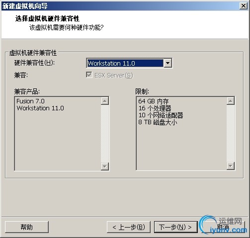

  虚拟机硬件兼容性:一般情况下高版本可以兼容低版本  默认选择VMware 11

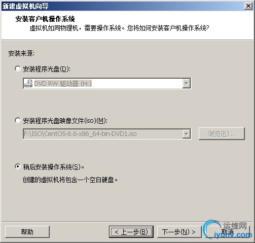

  安装来源分为三种:1、光盘安装;2、ISO映像安装;3、稍后安装,为了加深理解与记忆我选择了第三种安装模式: 稍后安装

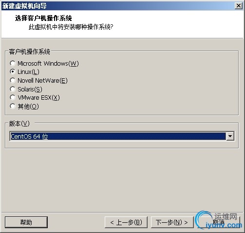

  客户机操作系统:为了能更好的运行虚拟系统,应选择相应的系统版本 然后下一步

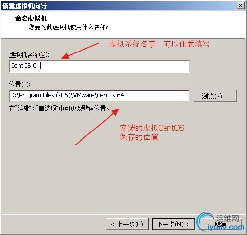

  虚拟机名称可以随便命名,位置:是你安装虚拟机系统的保存的地址,存放磁盘映像文件,一定要确保目录所在的分区有足够的空间可用;下一步

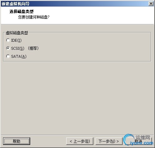

  虚拟磁盘类型:继续选择默认  下一步

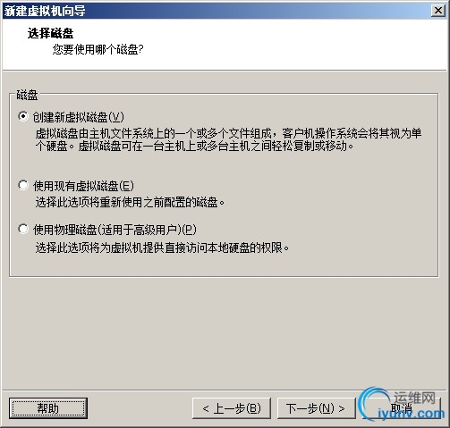

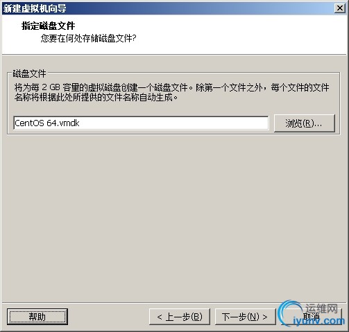

  选择磁盘:我们选择:创建新的虚拟磁盘(它会在虚拟系统安装目录下创建一个新的磁盘文件),然后 下一步

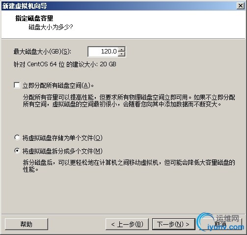

  指定磁盘容量:建议大一些,我选择了120G,其他选择默认 ,注意:此处千万不要勾选--立即分配所有磁盘空间。勾选后回立即占用物理磁盘120G的空间,如果不勾选,其磁盘大小是以虚拟机内实际文件大小所决定的。为了以后便于移动我们选择将虚拟磁盘拆分成多个文件。然后下一步

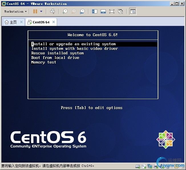

  以上设置完成后,然后点击 启动虚拟机,会出现以下界面,选择第一项:Install or upgrade an existing system  ,然后按 回车 键
  界面说明:
  Install or upgrade an existing system 安装或升级现有的系统
  install system with basic video driver 安装过程中采用 基本的显卡驱动
  Rescue installed system 进入系统修复模式
  Boot from local drive 退出安装从硬盘启动
  Memory test 内存检测

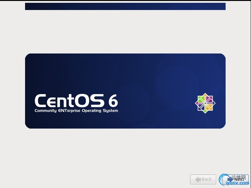

  选择 Next
  选择是用的语言,根据实践经验,及系统稳定性,建议选择English,然后 Next

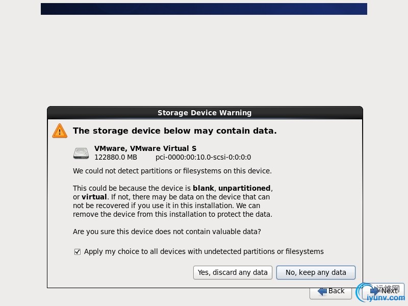

  出现一个警告 :这个存储设备可能包含数据,但无法检测到系统和分区。此处, 我们选择Yes,discard any data.是的忽略所有数据

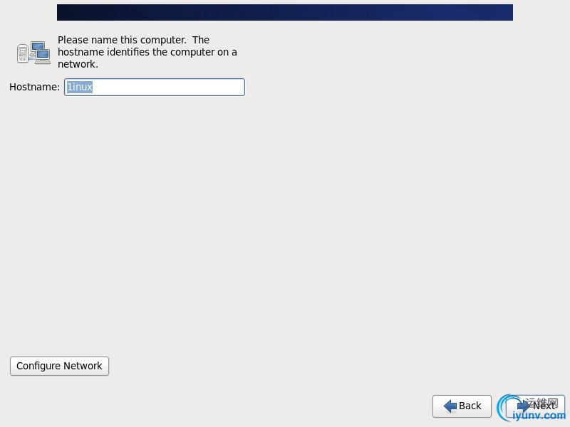

  设置计算机名字:可以任意设置 然后Next

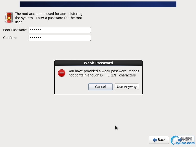

  选择时区, 选择shanghai ,注:UTC表示世界协调时间(Universal Time Coordinated)。GPS系统中有两种时间区分,一为UTC,另一为CST(地方时)。两者的区别在于时区不同,UTC指的是0时区的时间,地方时为本地时间,如北京为早上8点(东八区),UTC时间就为零点,时间比北京时间晚8个小时,以此推算即可。这里建议大家勾选此项。' 然后Next DSC00024.jpg 设置root密码   然后Next,
  如果密码设置过于简单会有提示:您的密码不够安全,过于简单化/系统化。选择 use anyway 。无论如何都使用。然后Next   注:如果是服务器必须满足密码复杂性要求

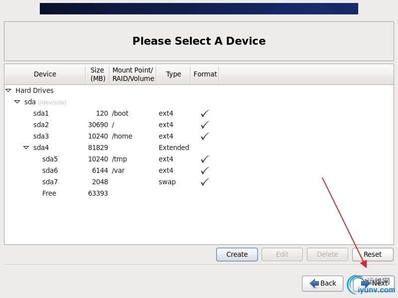

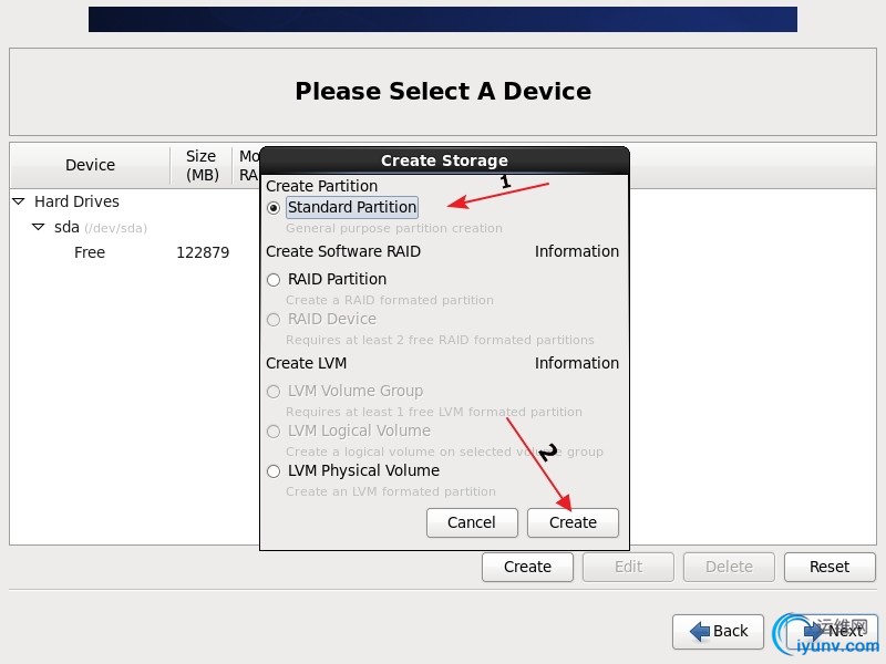

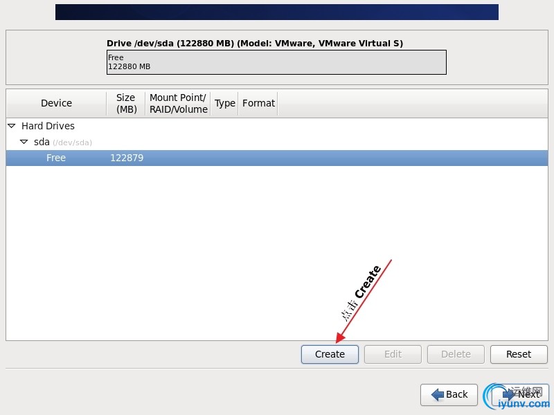

  选择你要安装的类型 这里我们选择 Create Custom Layout 创建自定义分区 然后Next
  注:
  linux 系统至少要包含两个分区:/ 跟分区 和 SWAP 交换分区。其他常见分区如下:
  /boot分区,它包含了操作系统的内核和在启动系统过程中所要用到的文件,建这个分区是有必要的,因为目前大多数的pc机要受到bios的限制,况且如果有了一个单独的/boot启动分区,即使主要的根分区出现了问题,计算机依然能够 启动。这个分区的大小约在50mb—100mb之间。
  /usr分区,是linux系统存放软件的地方,如有可能应将最大空间分给它
  /home分区,是用户的home目录所在地,这个分区的大小取决于有多少用户。
  /var/log分区,是系统日志记录分区,如果设立了这一单独的分区,这样即使系统的日志文件出现了问题,它们也不会影响到操作系统的主分区。
  /tmp分区,用来存放临时文件。这对于多用户系统或者网络服务器来说是有必要的。 这样即使程序运行时生成大量的临时文件,或者用户对系统进行了错误的操作,文件系统的其它部分仍然是安全的。因为文件系统的这一部分仍然还承受着读写操 作,所以它通常会比其它的部分更快地发生问题。
  /bin分区,存放标准系统实用程序。
  /dev分区,存放设备文件。
  /opt分区,存放可选的安装的软件。
  /sbin分区,存放标准系统管理文件。
  /swap SWAP   作为虚拟内存文件的专门分区,大小建议为物理内存的2倍
  具体分区可以根据需求自行分配
  完成分区后,点击Next

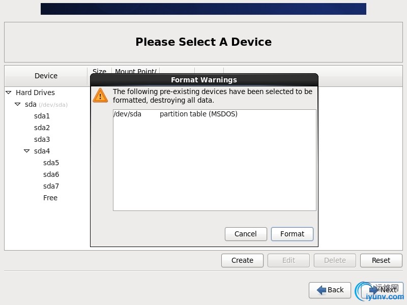

  出现一个警告,说是要对磁盘进行格式化,我们选择 “Format” ,然后Next

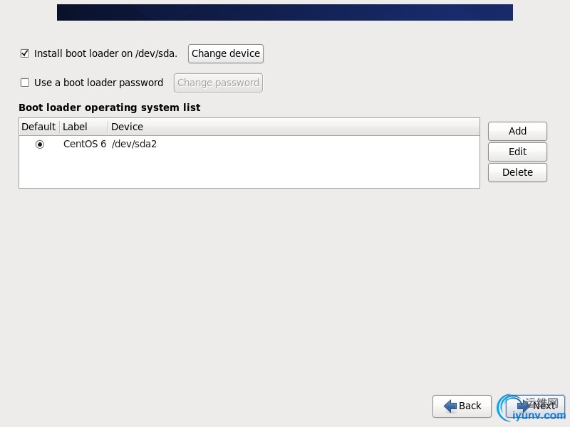

  将boot loader 写入磁盘/dev/sda 选择默认,然后 点击Next

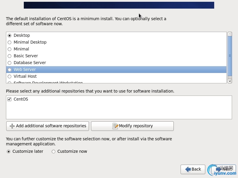

  选择默认,然后点击 Next
  设置完成后 CentOS 自行进行安装,接下来就是 耐心的等待,此时的你完全可以泡杯茶轻松一下,

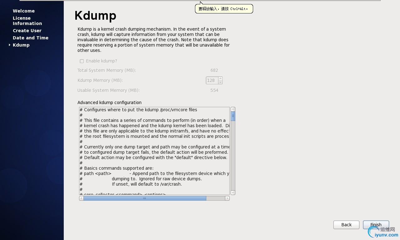

  点击Finish  至此CentOS 安装完成,接下来就可以愉快的玩耍了
