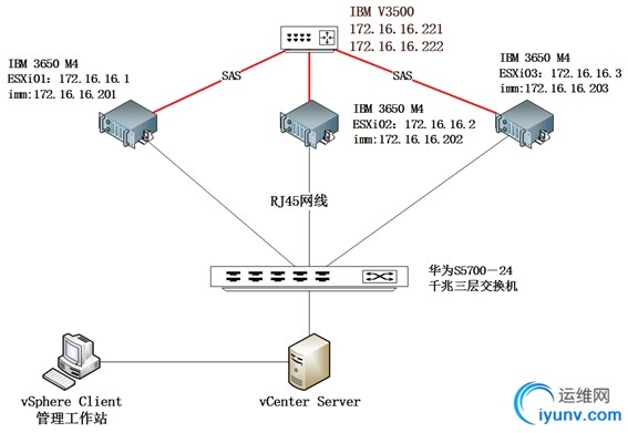

  近期有一个vSphere数据中心,该中心有三台IBM 3650安装VMware ESXi 5.5的服务器、1台IBM V3500存储,在服务器与存储之间使用SAS连接,拓扑如图1所示。
图1  存储、服务器连接示意图
  这三台服务器原来本地没有配置硬盘,是使用的存储分配的空间用于系统及数据。
  现在用户的需求是:为每台服务器添加6块硬盘,作为本地的存储。因为这三台ESXi组成一个HA,并且已经有虚拟机运行,所以要求在添加本地硬盘的过程中,业务不能中断。另外,由于在开始规划的时候,没有考虑为服务器添加本地硬盘,所以没有选择配置支持RAID5的RAID卡,故在添加本地硬盘时,需要一同添加RAID卡。

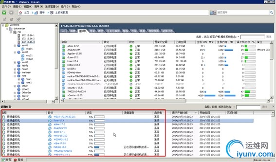

  (2)将主机置于维护模式后,当前主机上正在运行的虚拟机,会迁移到其他主机,如图1-1-2所示。在迁移的过程中,当前正在运行的业务不会中断。在"近期任务"中可以看到,虚拟机正在迁移到其他主机。
图1-1-2  虚拟机正在迁移
