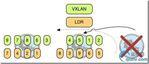

三、Slicing
  In a rapidly dynamic environment that may see multiple changes per second how do you dynamically distribute workload across available clusters, re-arrange workloads when new cluster members are added and sustain failure without impact all while this occurs behind the scenes? Slicing.
  A role is told to create x number of slices of it self. An application will collate its slices and assign the object to a slice. This ensures that no individual node can cause a failure of that NSX controller role.
  When a failure of a Controller node occurs the slices that the controller is in charge of will be replicated and reproduced onto existing controllers. This ensures consistent network information and continuous state.

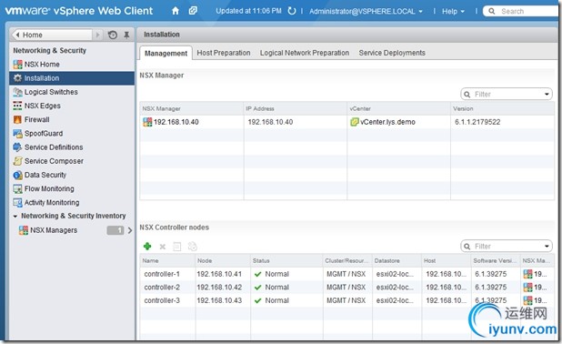

四、部署

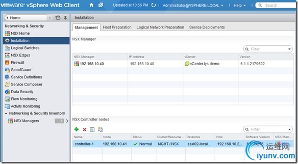

  1. "Installation"->"Management"->"NSX Controller Nodes",选择“+”号,表示添加NSX Controller Nodes

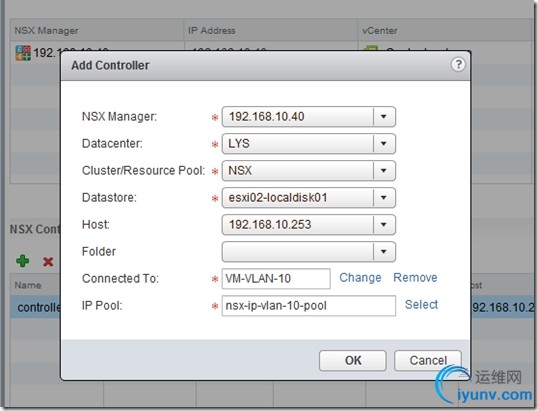

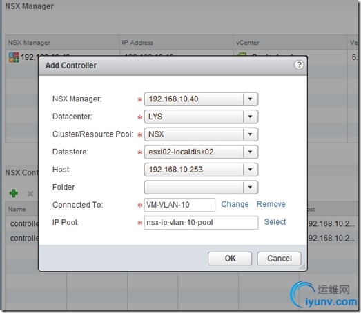

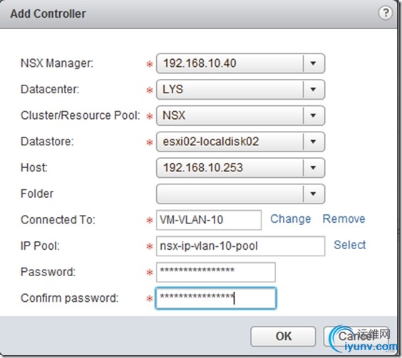

  2. 选择“NSX Manager”、数据中心、资源池等信息,“Connected to”选择Controller虚拟机的管理网段,本测试环境所有管理网段全是VLAN 10,即192.168.10.0网段。“IP Pool”选项选择“Select”

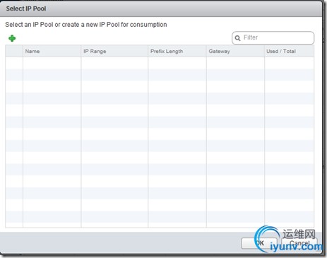

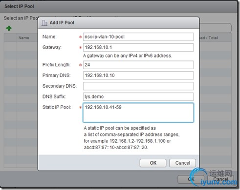

  3. 选择“+”,添加"IP Pool"
  4. 按如下图所示输入“IP Pool”相关信息,其中“Prefix Legth”表示子网掩码位数。其它信息根据需要实际环境进行设置

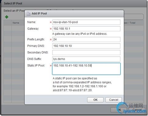

  5. 设置IP Pool的地址段

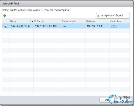

  6. 选择刚创建的IP Pool
  7. 输入密码,该密码复杂度要求比较高,该密码为admin用户密码,可以用于ssh到nsx controller进行配置

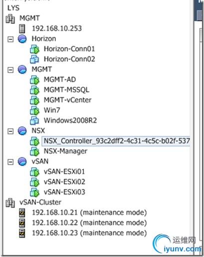

  8. 自动生成NSX-Controller虚拟机

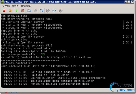

  9. NSX-Controll正在启动

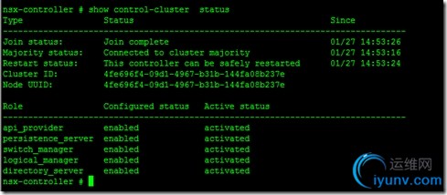

  10. 通过SSH登录到NSX-Controller虚拟机,可以查看Controller集群状态

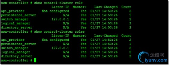

  11. 查看该NSX-Controller的角色,目前集群中只有一台?NSX Controller虚拟机,为了确保NSX Controller高可用性,部署3台NSX Controller虚拟机,加入到同一个集群,形成高可用集群,不管哪个节点出现故障,都能正常提供对外服务。所以建议运行NSX Controll的vSphere集群至少包含三个ESXi主机,本测试环境只有一台ESXi主机,三个节点全在一个主机上运行,仅仅用于功能演示。

  13. 设置相应的数据中心、资源池、存储等信息,选择相应的IP Pool

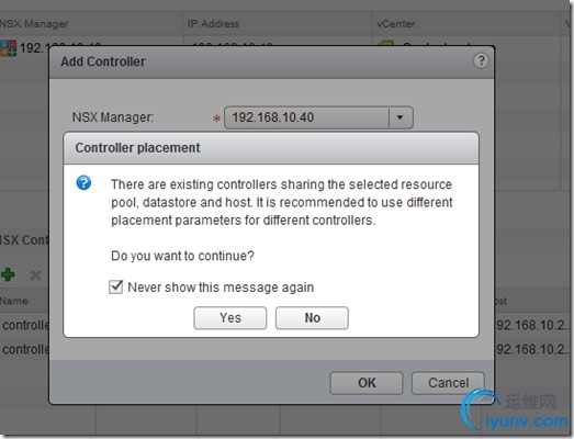

  14. 显示警告,由于我把所有controller节点全放在一台ESXi主机上。在生产环境强烈不建议。

  16. 完成3个Controller节点的添加,且全部自动添加到同一个Controller集群中。
  17. 通过SSH登录到NSX Controller,显示集群内的三个节点
  18. 至此完成NSX Controller部署,后续进行ESXi主机准备。
