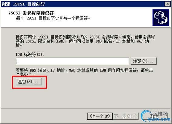

  (3)在"iSCSI发起程序标识符"对话框中,单击"高级"按钮,如图5-3所示。
图5-3 高级

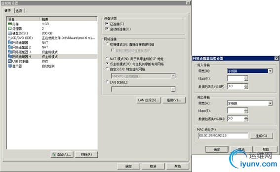

  (6)如果要查看网卡的MAC地址,可以选中每一个网卡,单击"高级"按钮,在弹出的对话框中,显示MAC地址,如图5-6所示。
图5-6 显示MAC地址

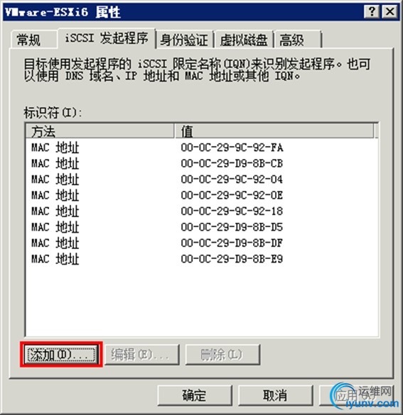

  (7)对于两台ESXi主机、每个主机4个网卡来说,一共8个MAC地址,都要添加到列表中,如图5-7所示。
图5-7 添加网卡的MAC地址

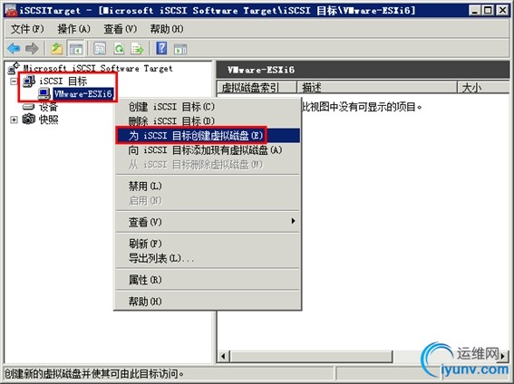

  (8)添加目标之后,向iSCSI目标中创建虚拟磁盘,如图5-8所示。
图5-8 创建虚拟磁盘

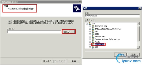

  (9)将虚拟磁盘保存在D盘一个文件夹,例如VHD-iSCSI文件夹中,如图5-9所示。
图5-9 设置虚拟磁盘保存位置

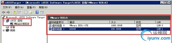

  (12)之后再为ESXi服务器创建一个虚拟磁盘,第2个虚拟磁盘在本示例中为200GB。分配之后如图5-12所示。
图5-12 为ESXi分配两个磁盘

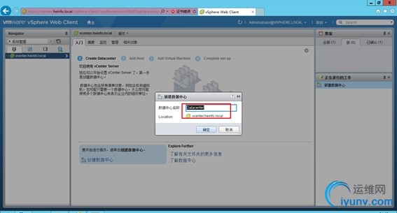

  (3)在弹出的"新建数据中心"对话框中,设置新建数据中心的名称,在此选择默认值Datacenter,如图6-3所示。
图6-3 设置数据中心名称

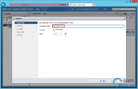

  (8)在"添加主机"对话框中,输入要添加的主机的IP地址或主机名,一般是输入IP地址。在此先添加192.168.80.11的ESXi主机,如图6-8所示。
图6-8 输入要添加的主机的IP地址

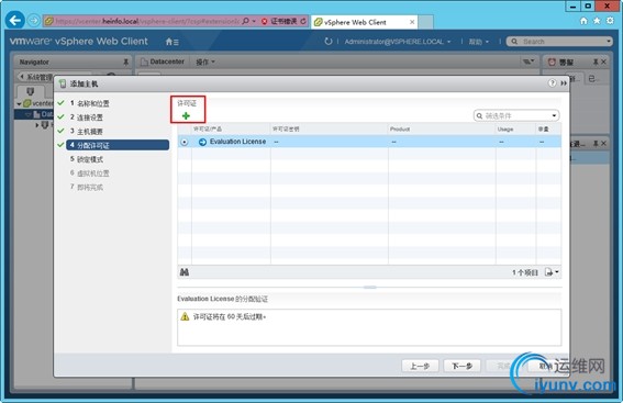

  (10)在"分配许可证"对话框,为添加的VMware ESXi主机选择许可证。如果以前没有添加过许可证,单击"+"添加,如图6-10所示。
图6-10 添加许可证

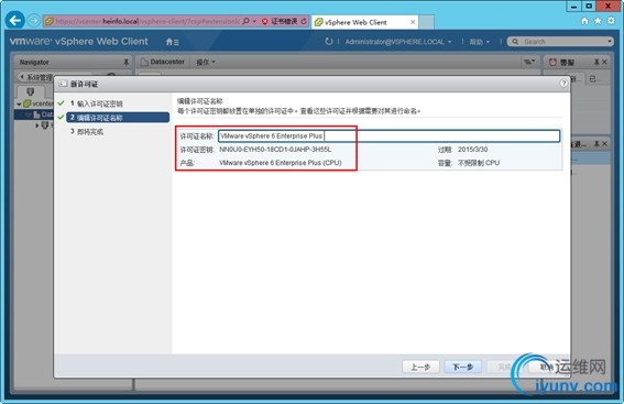

  (11)在"新许可证"对话框,输入许可证,并为许可证添加一个名称,如图6-11所示。
图6-11 编辑许可证名称

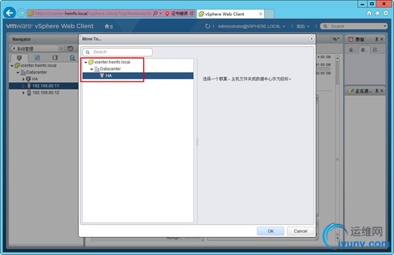

  在"Move To"对话框选择数据中心→群集名称,如图6-17所示,在此选择HA(群集的名称)。
图6-17 选择目标群集
