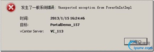

188. 开启虚拟机报错:Unexpected exception from PowerOnIntImpl
  问题描述:
  在vSphere平台中启动VMs时,出错如下:
  "Unexpected exception from PowerOnIntImpl"
  虚拟机无法正常启动。
  原因分析:
  这是由于vCenter Server的C盘空间不足导致的。
  解决方法:
  自己看着办啊

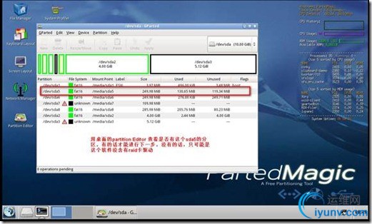

189. ESXi5.0(ESXi5.1)忘记登录root密码
  破解密码要重启主机,所以首先迁移虚拟机到别的主机,之后重启服务器,用parted magic
光盘(PM)启动服务器,具体您是量产U盘还是用光盘,还是用光驱,自己想法子!
下载 PM 地址如下
http://sourceforge.net/projects/partedmagic/
最新版本是 2013.5.1 日的,为啥要用这个盘启动呢?其实用liunx安装盘进rescue模式也可以,但有个麻烦事,就是如果主机服务器的硬盘是用RAID卡管理的话, 就要挂载RAID
卡驱动,我想找驱动再找挂载方法很麻烦,这个PM盘带有很多RAID卡的驱动,咱就是
偷懒了。PM盘主要用来调整分区的,或者把倒数据的,比如你系统挂了, 可以直接接一个USB硬盘, 直接把原来坏系统的硬盘里的东西倒腾出来, 他识别文件系统非常多, 一般LINUX和 WINDOWS都可以。
2. 启动后选择默认
  1. 之后先进终端下图左下角那个
cd /
mkdir /mnt/sda5 # 建立一个目录
mount /dev/sda5 /mnt/sda5 # 挂载
cd /mnt/sda5
ls
确认下有 state.tgz 文件

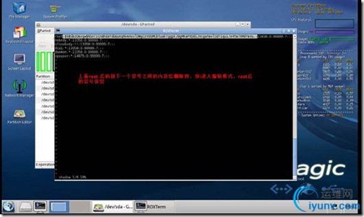

tar zxvf state.tgz # 解压这个文件 , 得到 local.tgz
tar zxvf local.tgz # 解压 local.tgz 得到 etc 目录
vi /mnt/sda5/shadow
  Esc
:wq 保存
rm –rf state.tgz local.tgz # 删除之前的原文件,如果不放心,可以先 cp 到别的目录备份
tar zcpf local.tgz etc # 压缩 etc
tar zcpf state.tgz local.tgz # 压缩 local.tgz
cd /
umount /mnt/sda5 # 卸载
