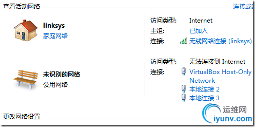

  在Vista上运行VMware虚拟机使用的是NAT方式上网,到了Windows 7中就不行了。在网络和共享中心里面看了一下,原来是VMware创建的虚拟连接被归为了公用网络,无法连接到Internet。家庭网络是可以连接到 Internet的,于是我尝试将VMware的虚拟连接移至家庭网络,但是无果而终,没有什么办法。

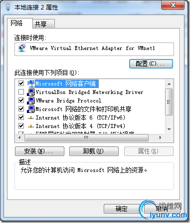

  首先打开Windows 7的网络和共享中心 ,然后点左边的更改适配器设置 ,你会看到两个由VMware创建的虚拟连接,找到VMnet1 ,记住它的连接名称(我的为本地连接2)。

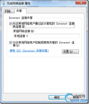

  然后右击你当前使用中的连接(比如我使用的是无线网络连接)选择属性,把全部的钩都打上,然后在家庭网络连接中选择VMnet1连接的名字(比如我的是本地连接2)。就像这样:
  接着选择VMnet1连接,选择属性,双击Internet协议版本4 ,手动设置IP地址,默认的为192.168.137.1,这样就可以了。注意不要和你当前使用的连接在同一个网段内。

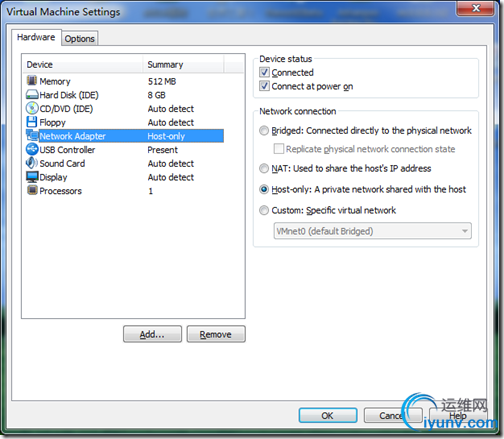

  最后选择虚拟机的设置,将Network Adapter设置为Host-Only,如图:
  好了,这样就可以在虚拟机中上网了。
