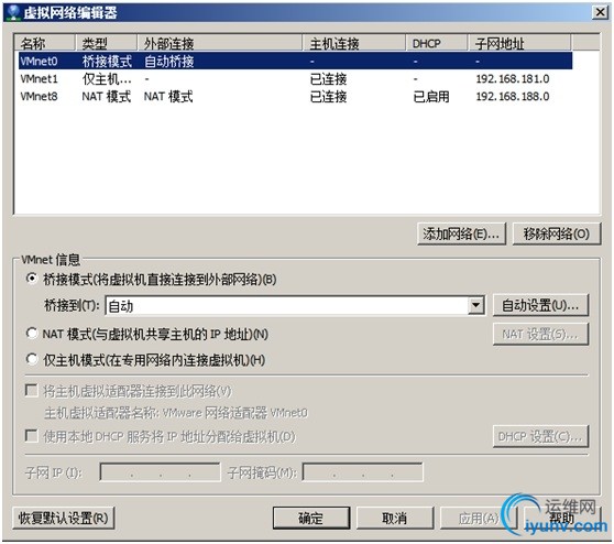

在VMware Workstation界面的编辑中点击-虚拟网络编辑器
下图是VMware Workstation中对这三种模式的简要介绍
仅主机模式(H)在专用网络内连接虚拟机
桥接模式(B)将虚拟机直接连接到外部网络
NAT模式(N)与虚拟机共享主机的IP地址
其实VMware Workstation中的简要介绍已概括其精髓了,如果大家能见微知著,我想仅仅这三句话就足以让自己明白这三者的本质区别了。
而我是属于见著不一定能知微的笨蛋,所以被这三句话或三个模式困惑了很久很久。
每遇到一个老师都要请教这个问题,很多时候都是老师讲的我有点明白了,然后就想自己下去再细细考虑,悟一下,谁知,到了下面,自己悟着悟着就又对此困惑了......
不过在我不断麻烦老师的过程中,渐渐的,我对这三个模式有了一定的认识,再此分享一下,希望水平比我高出许多的你们看了能够不再迷惑。

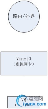

桥接模式(B)
桥接模式的特点是它的虚拟网卡作为实际的物理网卡与外界通信,与它所在的物理主机上的物理网卡没有什么联系,在别人看来,VMnet0这块网卡是实际存在的,它通过路由直接与外界通信。可以这样理解当你选择了桥接模式你的虚拟机已被外界当做实际存在的机器。
因此桥接模式可以模拟现实环境。比如SQL群集实验,故障转移等。桥接模式不适合搭建DHCP,DNS服务器,因为这样做很容易与公司内部的相关服务器冲突,从而发生一些意料不到的问题,而这个问题很可能让极有能力的技术人员都困惑。

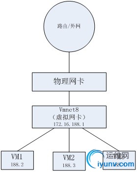

NAT模式(N)
NAT模式的特点是虚拟机与物理机共用一个物理网卡,在相同网段内的虚拟机要访问外面先通过虚拟网卡,之后通过物理网卡再通过路由与外界通信。而它在通过VMnet8与物理网卡时,物理网卡会为它加标签,可以理解为虚拟机的包向外界发送需要带上物理机的证明。之后它与外界通信的过程就与物理机与外界通信一样。它接收信息时,先由外界将包传给物理网卡,之后去标签发给对应的虚拟机。
这里补充实验一下,NAT 模式下虚拟机与物理主机的通信。在安装完后,VMware 会默
认安装VMnet8 虚拟网卡在物理主机上,这块网卡是在VMnet8 NAT 模式下,物理主机接入
VMnet8 子网用的,也就是说,只要物理主机上VMnet8 这块网卡启用并且IP 设置正确,就
可以让虚拟机与物理主机通信。
NAT模式适合做搭建各种服务器的实验,NAT模式会让你搭建的服务器与外界的相关服务器不冲突,而且各种功能与实际中的几乎一样,因此这个模式很适合在为某些公司搭建其内部网络环境时做测试用。
