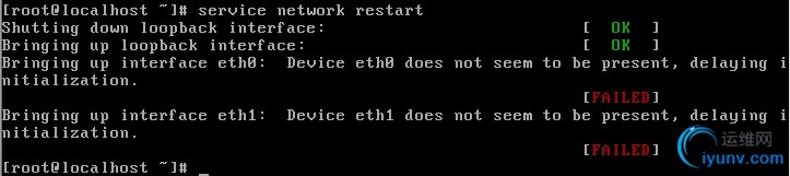

  然后,我重启网络服务,报以下错误:
[root@localhost ~]# service network restart
Bringing up interface eth0: Device eth0 does not seem to be present, delaying initialization.   [FAILED]
Bringing up interface eth1: Device eth1 does not seem to be present, delaying initialization.   [FAILED]   DSC0001.jpg
  在RHEL5里也发生类似事情,因为复制虚拟机MAC会重新生成(由VMware虚拟机重新生成MAC地址),但是操作系统的MAC却写在ifcfg-eth*里,造成了不一致,所以不能启动网络接口,在RHEL5里可以使用kudzu或者注释网卡配置文件的MAC字段来解决这个问题。但是在RHEL6里,kudzu已经被hal服务取代了。虽然lspci能够正常认到网卡,但是却无法使用/etc/init.d/network restart来启动服务。尝试注释ifcfg-eth0的MAC字段,还是报错。查看了下udev的规则,发现了问题的所在。
     udev将MAC与网卡名称的对应关系保存在 /etc/udev/rules.d/70-persistent-net.rules中。
[root@localhost ~]# vim /etc/udev/rules.d/70-persistent-net.rules   DSC0002.jpg
  再看一下我们网卡配置文件:
[root@localhost ~]# grep HWADDR /etc/sysconfig/network-scripts/ifcfg-eth*   DSC0003.jpg
  问题推测:
      从上面的文件可以看出,udev的配置文件,与网卡配置文件ifcfg-eth*记录的MAC地址不一致。导致了前面提到的网络故障。
      因为基本系统的网络相关配置都是基于eth0的,如果基于此克隆虚拟机继续克隆或复制新的虚拟机,网卡的标识每一次都会自动加1变成eth1(第二次克隆会变成eth2),dmesg却显示内核只识别到网卡eth0。
  原因分析
    很多Linux distribution使用udev动态管理设备文件,并根据设备的信息对其进行持久化命名。例如在CentOS中,udev会在系统引导的过程中识别网卡,将mac地址和网卡名称对应起来记录在udev的规则脚本中。但是通过VMware进行克隆,VMware会再自动重新生成虚拟机的MAC地址。这样,由于基本系统的虚拟机已经记录了原始虚拟机的网卡mac地址对应于网卡eth0,而在克隆出的虚拟机中由于mac地址发生改变,udev会自动将该mac对应于网卡eth1(累加的原则)。以此类推,udev会记录所有已经识别的mac与网卡名的关系,所以每次克隆网卡名称会自动加1,而其实kernel仅仅只识别到一张网卡,跟网卡名相关的网络配置也未发生任何变化。
  •   udev将mac与网卡名称的对应关系保存在 # vi /etc/udev/rules.d/70-persistent-net.rules中,使用VMware克隆功能,会为新克隆的虚拟机创建一个与原始虚拟机网卡不同的MAC地址。对于CentOS这样的Linux系统,会把运行的网卡MAC地址记录到 /etc/udev/rules.d/70-persistent-net.rules文件中,这样克隆好的新系统里会多保存一个这样的记录。
  •   网卡名相关的网络配置也未发生任何变化 # vi /etc/sysconfig/network-scripts/ifcfg-eth0。当新系统启动时,由于VMware已经为其配置了不同的MAC地址,因此系统会在启动扫描硬件时,把这个新的MAC地址的网卡当作是eth1,并且增加记入上述文件中。而此时配置文件中的/etc/sysconfig/network-scripts/ifcfg-eth0里记录的还是原来的MAC地址,而这个MAC地址在新系统里是不存在的,所以无法启动。
  •   在新系统里,把rules文件里记录的老MAC对应的那个eth0一行删除掉,然后把新MAC对应的eth1的名字改为eth0。然后在ifcfg-eth0文件里把HDADDR的值改为新的MAC地址。这样rules和ifcfg-eth0就彼此对应(rules里的eth0对应ifcfg-eth0文件名,rules里的mac对应ifcfg-eth0文件里的HDADDR)好了。
