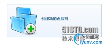

步骤一、打开VMwareWorkstation 然后点击新建虚拟机。
图 1

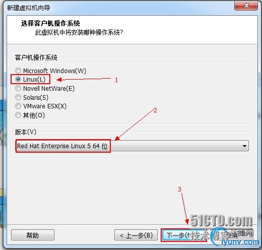

步骤四、选择linux,然后选择linux 564位,最后单击下一步。

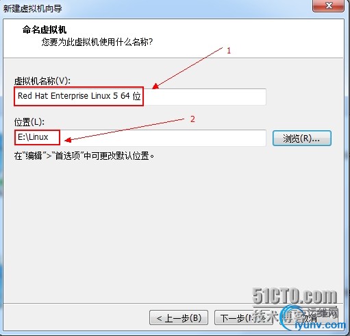

步骤五、修改虚拟机名称和虚拟机所在位置。
图 5

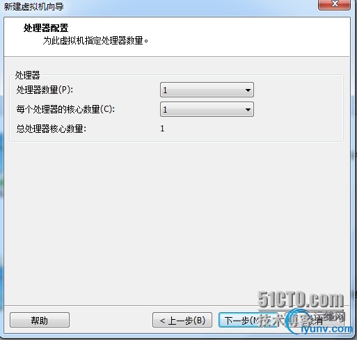

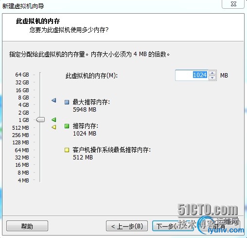

步骤六、图、(6.7.8.9.10)选择默认即可。
图 6
图 7
图 8
图 9
图 10

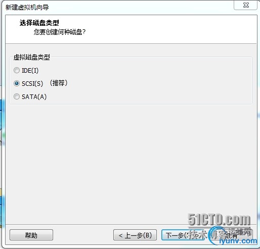

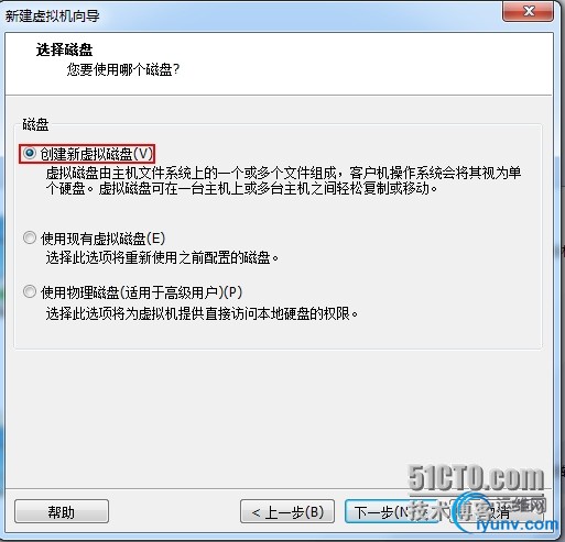

步骤七、此处选择创建虚拟磁盘。
图 11

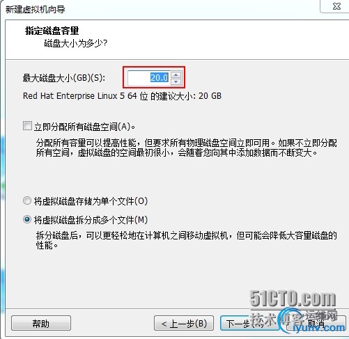

步骤八、输入要创建的磁盘大小。
图 12

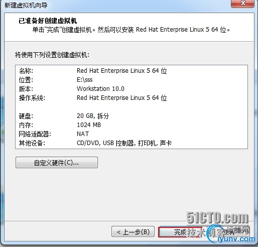

步骤九、点击完成,完成虚拟机的创建。
图 13

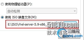

步骤十一、选择ISO镜像文件。
图 15

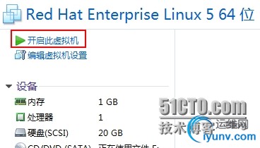

步骤十二、点击开始此虚拟机,运行(默认第一次是不用改BIOS选项的)。

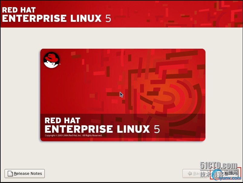

图 16

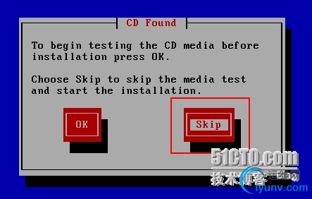

步骤十三、在cd界面选择跳过即可。
图 17

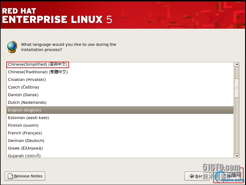

步骤十五、选择语言。

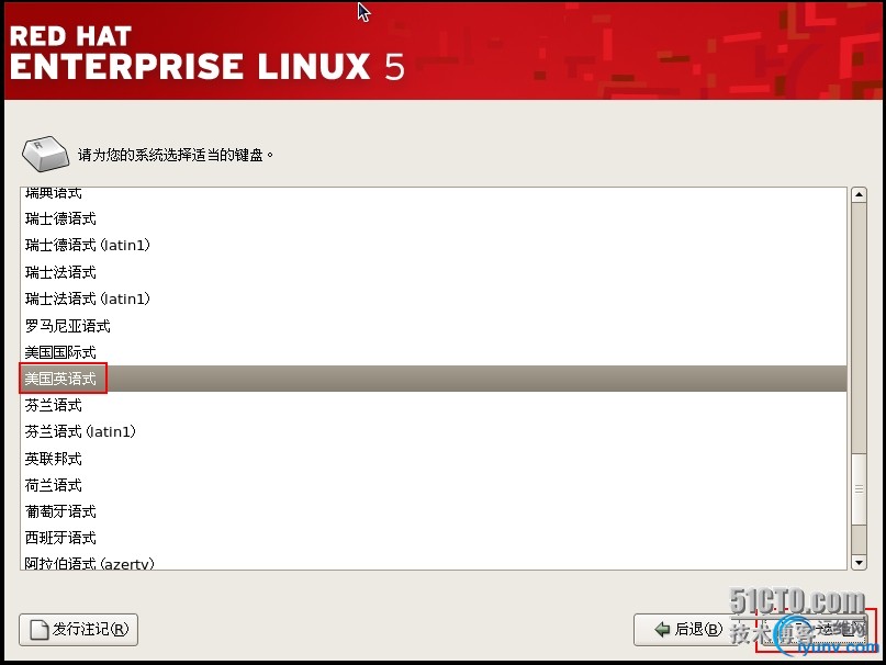

图 19
步骤十六、图(20)选择键盘,一定要选择美国式英语。
图 20

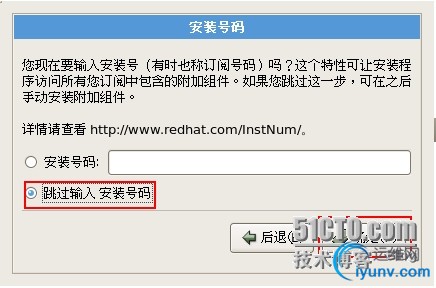

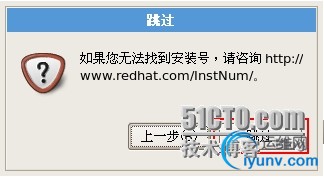

步骤十七、点击跳过输入安装号码。
图 21

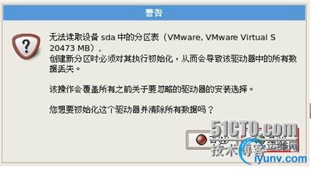

步骤十九、因为是虚拟机所有无所谓清不清空磁盘,直接清空即可。

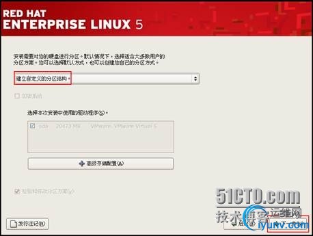

步骤二十、选择建立自定义分区结构,然后选择下一步。
图 24

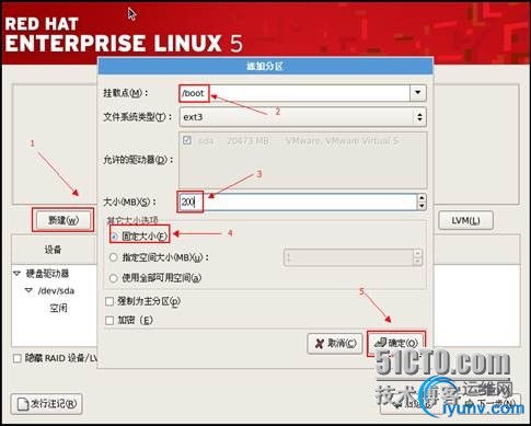

步骤二十一、新建一个boot分区,选择固定大小为200MB,点击确定。
图 25

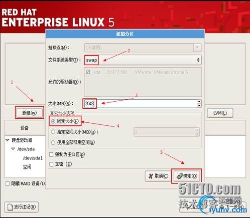

步骤二十二、新建一个swap分区,固定大小为2048(为物理内存的两倍)。

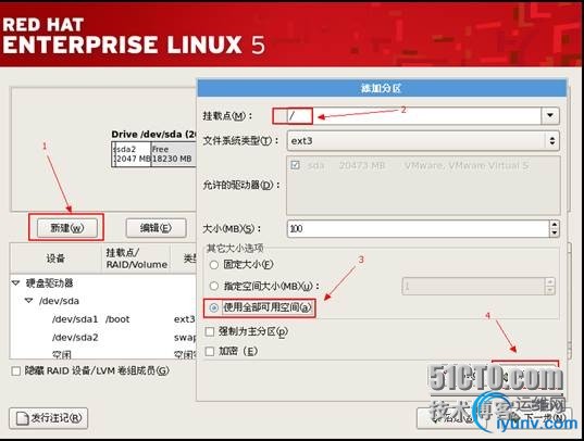

图 26
步骤二十三、再建一个根分区,大小为使用全部可用空间(如果硬盘过大,想分其他区的话,可以选择固定大小,推荐根分区大小为最好大于10G)。

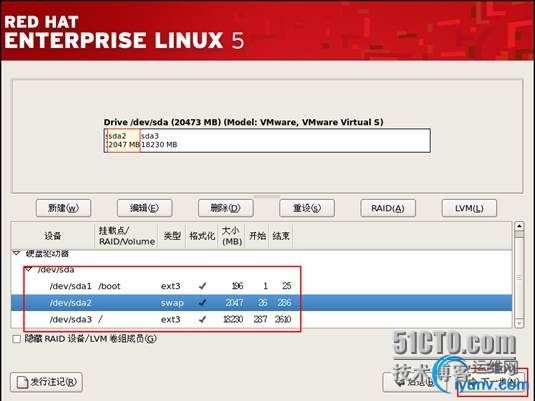

步骤二十四、全部建立完成之后,点击下一步。
图 28

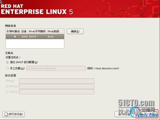

图 29
网络设备配置,可以装完系统之后配置。

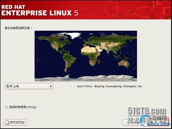

时区选择上海
图 31

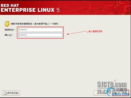

步骤二十六、输入管理员密码。
图 32

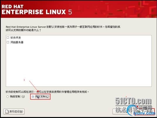

步骤二十七、选择现在定制。
图 33

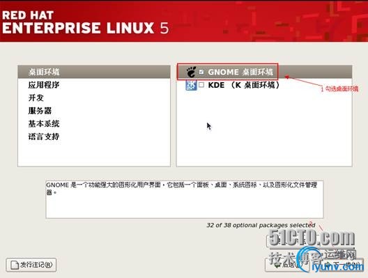

步骤二十八、勾选上桌面环境(新手推荐安装桌面环境),然后下一步(如果有其他需要,勾选即可)。
图 34

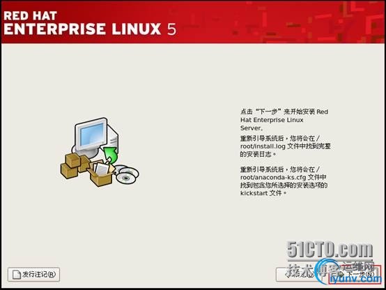

步骤二十九、选择下一步开始安装。

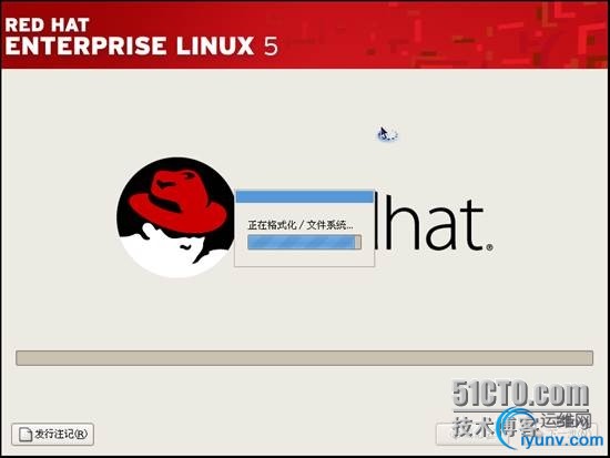

图 35
  等待安装......
图 36

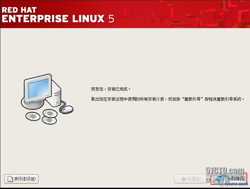

步骤三十、安装完成之后选择重新引导。
图 37

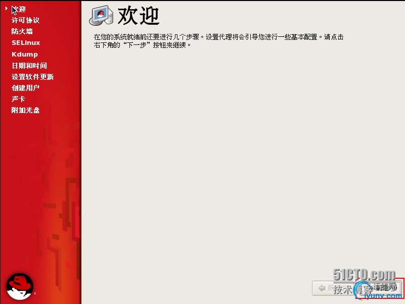

步骤三十一、系统初始化配置。图(38.39.40.41)默认即可。
图 38

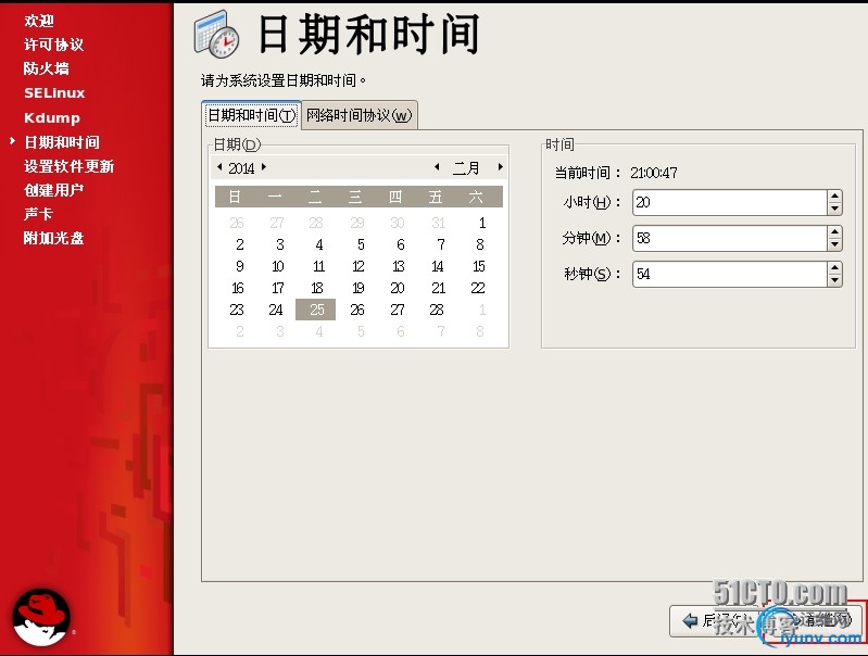

图 40

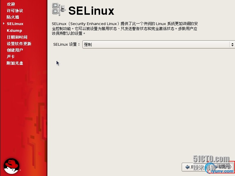

selinux可以选择关闭,也可以选择宽松模式,推荐关闭。
图 41

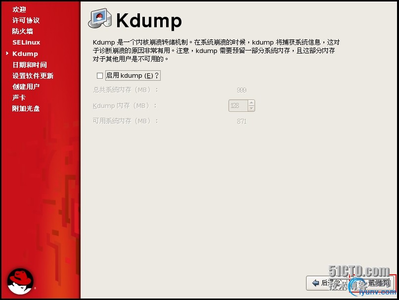

这个不做内核开发,不需要开启,而且浪费内存。
图 42

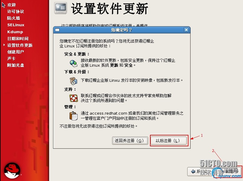

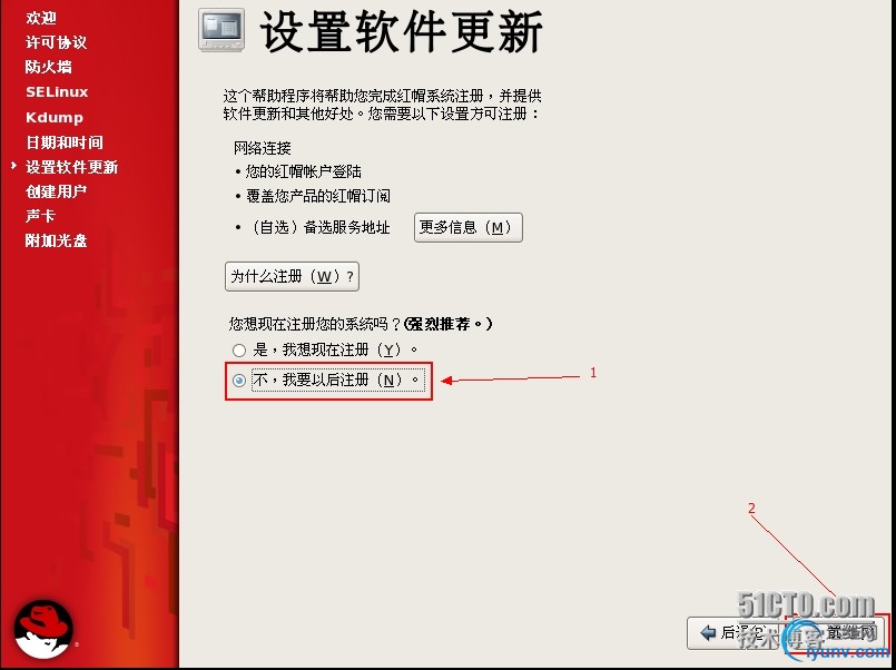

步骤三十二、选择以后注册。
图 44

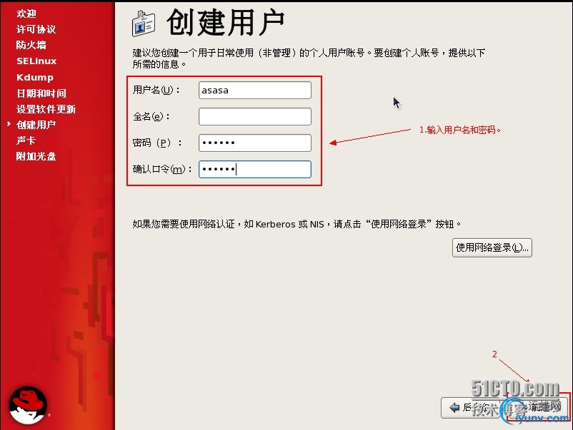

步骤三十三、创建一个非管理员账户(如果不想创建,直接下一步即可)。

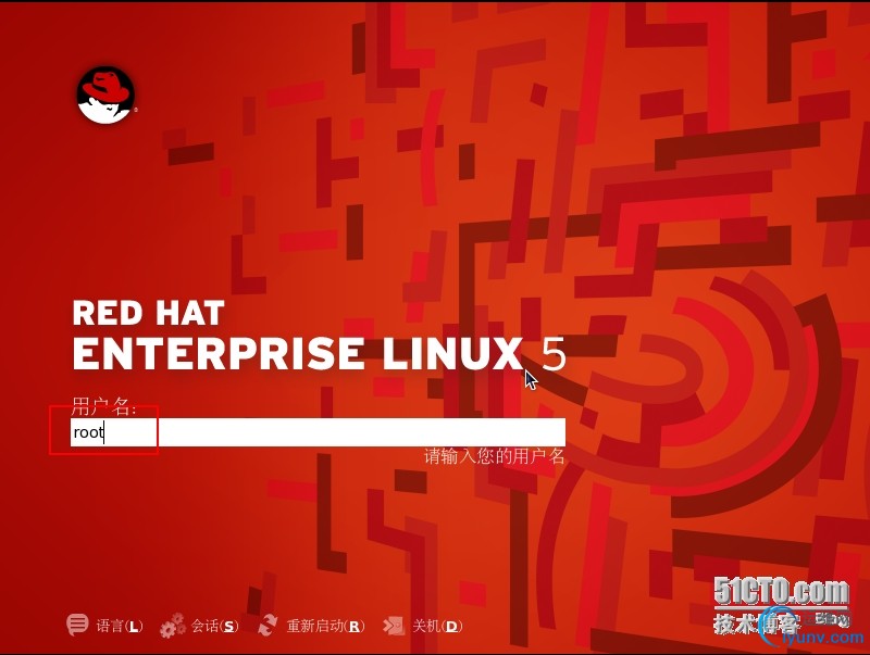

步骤三十六、输入管理员账户名称(root)。

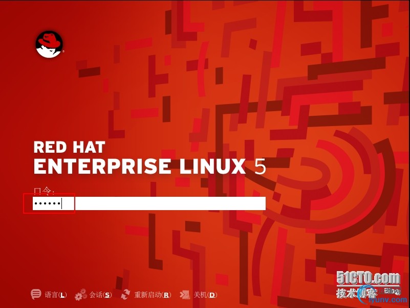

图 49
步骤三十七、输入管理员密码。
图 50

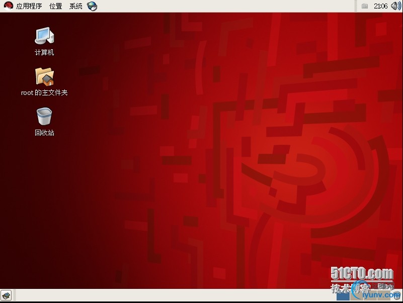

步骤三十八、安装完成进入系统。
图 51
