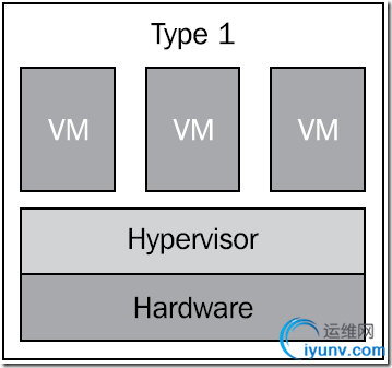

  (1)Type1类型:裸金属架构虚拟化层
  Type1类型或者说裸金属架构的虚拟化是运行在服务器硬件之上,如图所示,这种虚拟化的类型能得到更好的硬件控制,从而实现了更稳定的性能和更高的安全性。虚拟机操作系统(VM)运行在裸金属架构虚拟化层(Hypervisor)之上,而裸金属架构虚拟化层(Hypervisor)运行在硬件层(Hardware)之上。目前在市场上使用这种虚拟化架构的产品有Microsoft的Hyper-V、VMware vSphere的ESXi和Citrix的XenServer。

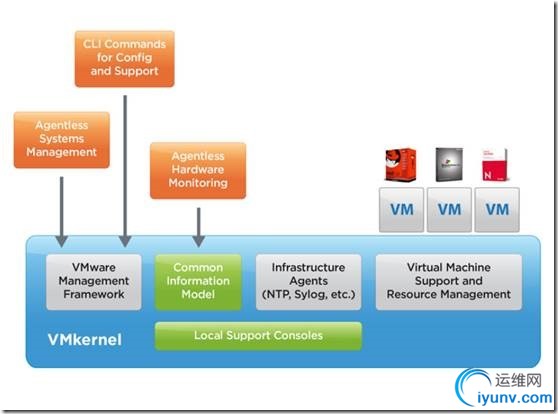

  VMware vSphere 5.5 是 VMware 旗舰级虚拟化平台的最新版本。 VMware vSphere,许多群体称之为“ESXi”,是底层虚拟化管理程序体系结构的名称。它是一种直接安装在物理服务器之上并将物理服务器划分成多个虚拟机的裸机虚拟化管理程序。 每个虚拟机与其他虚拟机共享相同的物理资源,并且它们可以同时运行。 与其他虚拟化管理程序不同,vSphere 的所有管理功能都可以通过远程管理工具提供。 由于没有底层操作系统,安装空间占用量可缩减至 150 MB 以下。ESXi 裸机虚拟化管理程序体系结构不再依靠服务控制台来进行命令行管理。 通过将管理功能转移到 VMkernel,VMware vSphere ESXi 虚拟化管理程序将其占用的总空间从 2 GB 减少到 150 MB。 由于缩小了恶意软件和网络威胁的***面,因此vSphere 环境的安全性和可靠性得到了显著提高。
  具有一定虚拟化经验的工程师知道,在VMware vSphere 5.0版本之前,存在2个版本,即VMware ESXI Server和VMware ESX Server,在之后版本中,包括现在最新的版本的VMware vSphere 5.5.1,已经没有了VMware ESX Server,但是我们依然要了解VMware ESXI Server和VMware ESX Server之间的区别。Mware ESX 和 VMware ESXi 都是直接安装在服务器硬件上的裸机管理程序。二者均具有业界领先的性能和可扩展性,不同之处在于 VMware ESXi 采用了独特的体系结构和操作管理方法。尽管二者都不依赖操作系统进行资源管理,但 VMware ESX 依靠 Linux 操作系统(称作服务控制台)来执行以下两项管理功能:执行脚本,以及安装用于硬件监控、备份或系统管理的第三方代理。ESXi 中已删除了服务控制台,从而大大减少了此管理程序的占用空间,实现了将管理功能从本地命令行界面迁移到远程管理工具的发展趋势。更小的 ESXi 代码库意味着“受***面”更小,需要修补的代码也更少,从而提高可靠性和安全性。服务控制台的功能由符合系统管理标准的远程命令行界面取代。
  VMware vSphere ESXi 采用无代理方法,通过一种基于 API 的合作伙伴集成模型来进行硬件监控和系统管理。 管理任务通过 vSphere Command Line Interface (vCLI) 和 PowerCLI 提供的远程命令行执行。 PowerCLI 使用 Windows PowerShell cmdlet 和脚本实现了自动化管理。当使用 ESXi Shell 时,不再依赖共享的 root 帐户。 获分管理特权的本地用户会自动获得完全 Shell 访问权限,无需以 root 用户身份通过执行“su”来运行命令。 vSphere 5.5 将 Shell 和直接控制台用户界面中的所有用户活动都记录在相应用户的帐户之下。 这种日志记录方式可确保分清用户责任,方便审核用户活动。
