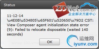

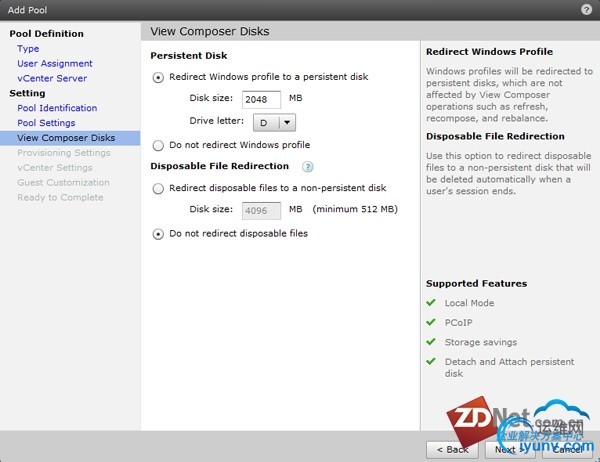

  7.报错处理
设置用户数据盘和增量盘。Persistent Disk(持久盘)存储用户数据和配置文件,默认重定向,则不受View Composer操作的影响;Disposable File Redirection(非持久盘)存储操作系统增量数据,默认重定向,在用户会话结束后自动删除。
此处的Disposable File Redirection选项,建议选择“Do not redirect disposable files”(不重定向),因为如果在创建虚拟桌面模板时分了2个磁盘分区C和D,这里又按照默认设置“重定向到一个非持久盘”,则会在创建池的过程中遇到如下报错,无法成功生成桌面
