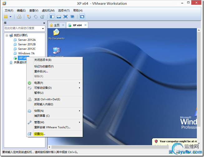

  选择“设置”
  在选项中我们启用VNC连接,端口号默认是5900

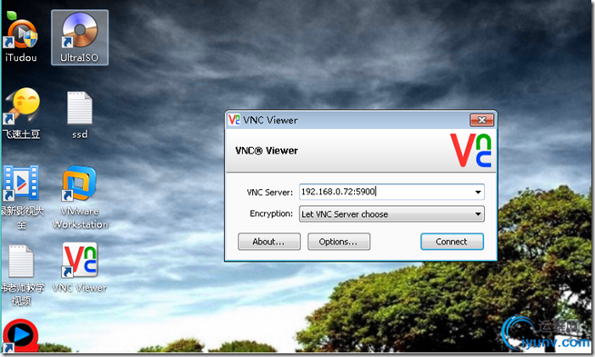

  我们在笔记本上安装VNC这个软件网上很容易找到
  我们在笔记本上打开vnc,输入被连接的物理PC的IP,地址加上端口号
  选择“继续”
  输入启用VNC连接的密码
  如下图,我们的笔记本就通过VNC连接到了虚拟机 (注意点:被连接的虚拟机需要开机

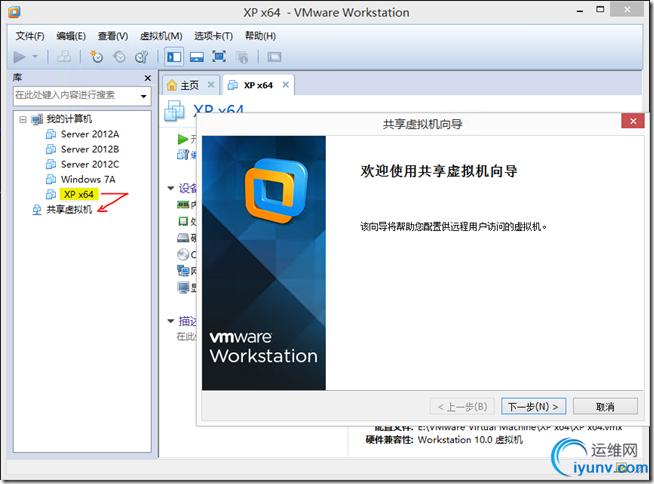

  如下图,我们把XP拖到“共享虚拟机”,就会出现如下向导,选择“下一步”
  默认情况下选择了“移动虚拟机”,如果我们被共享的虚拟机给别人使用,如果希望给别人一个副本的话我们可以选择“创建虚拟机的完整克隆”
  如下图,虚拟机已经完成了共享,在共享虚拟机中出现了我们共享的XP,(注意点通过向导进行虚拟机共享时虚拟机必须关机

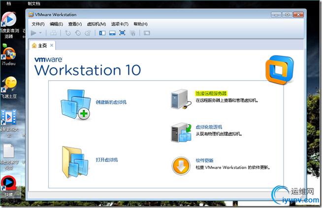

  我们来到笔记本上,打开vmware workstation,选择“连接远程服务器”
  输入远程服务器的IP地址已经用户名和密码,如果连接不上请关闭被连接端的防火墙
  出现证书问题直接忽略,我们选择“仍然连接”

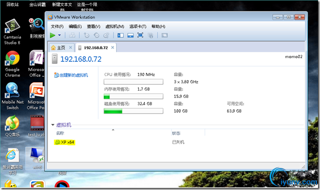

  如下图,我们成功连接到了远程xp,xp处于关机状态
  如下图,我们就在笔记本上开启了xp
