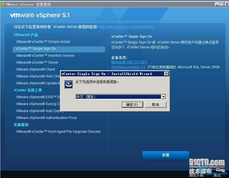

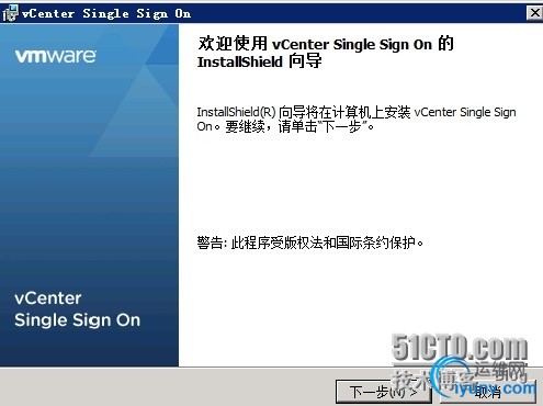

2.运行安装程序.开始安装
  这个安装没什么可以说的.确定

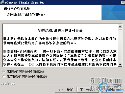

  接受安装许可.下一步…

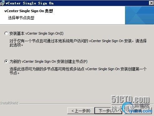

  当然选择全新的.继续下一步.

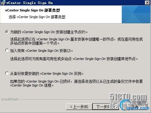

  继续全新创建主节点.以备扩展.下一步.

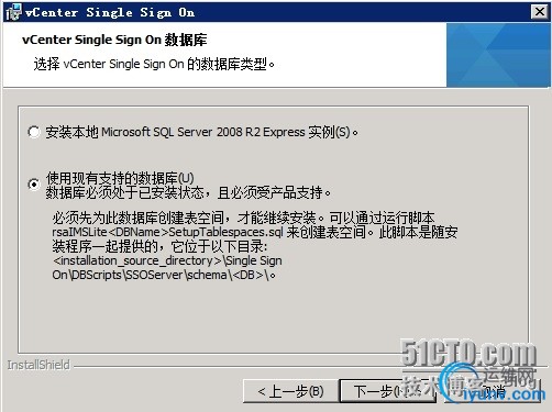

  因为我是独立安装的数据库,所以,肯定选择使用现有支持的数据库.下一步.

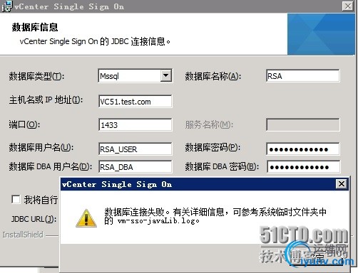

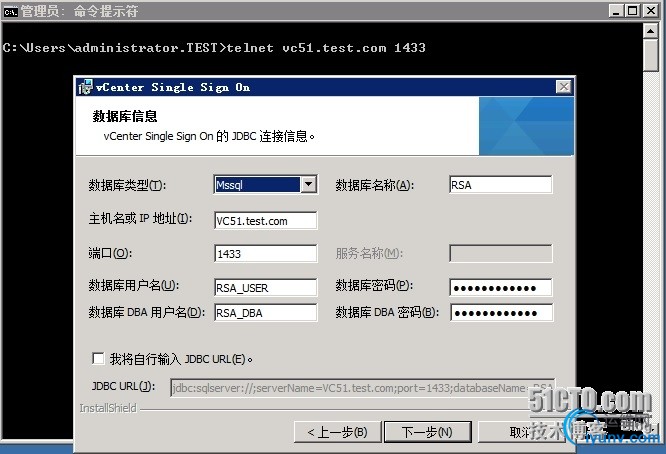

  填写相关的信息.这个错误是最容易出现.查看日志文件.

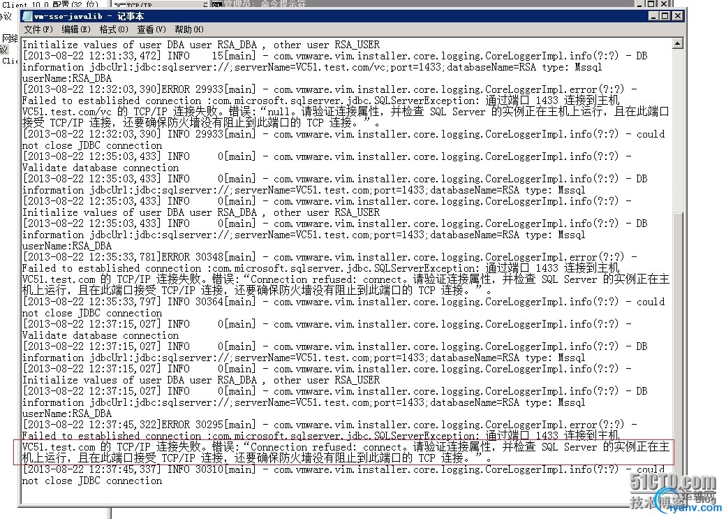

  查看日志文件可以看到说连接属性出现问题.
出现这个问题就只有2个,一个是IPV6,一个是端口.
  排错.最先排除的肯定是IPV6.因为我是用域名来做解析的.所以…发现解析出来的是ipv6地址.
再排除端口问题.打开SQL配置管理器.然后SQLServer网络配置.查看TCP/IP协议.查看端口.发现没问题.
继续,IPV6错误.那么,这个就好办了.

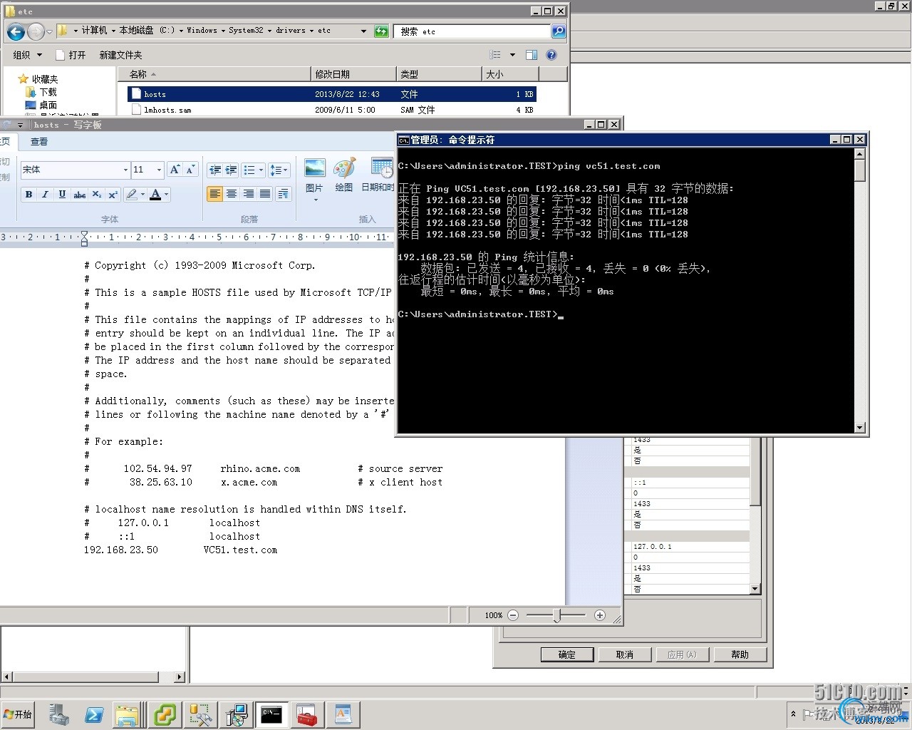

  解决办法很简单.我们都知道,DNS解析要先从我们的hosts文件解析开始的.只要在我们的hosts文件添加相关记录就可以了.
  修改好后.测试一下.telnet1433端口.所以,一开始暂时开启telnet客户端还是有必要的.测试通过.下一步.

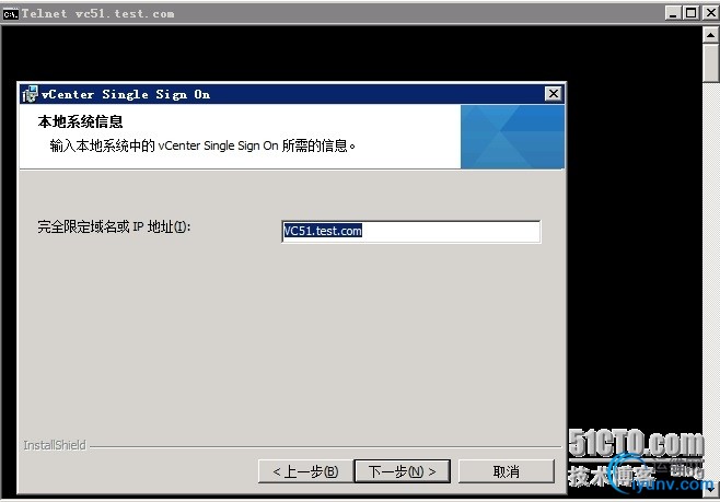

  好吧.现在可以看到解析成功.可以连接到数据库.继续下一步.

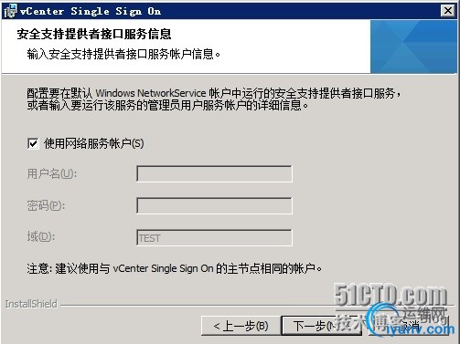

  这个没什么说的.默认.继续下一步.

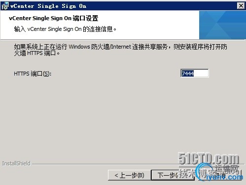

  好吧.如果你开启了防火墙,记得开启这个端口例外.如果没有.无视掉.默认.继续下一步.
