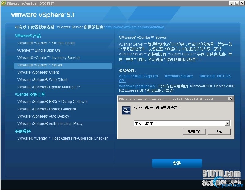

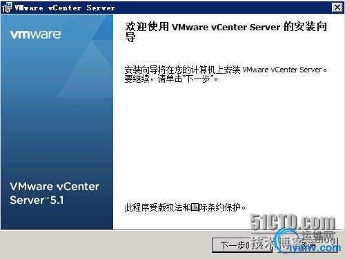

  1.点击安装.确认.
在安装之前,确认需要安装的东西都已经安装完成.
  下一步.

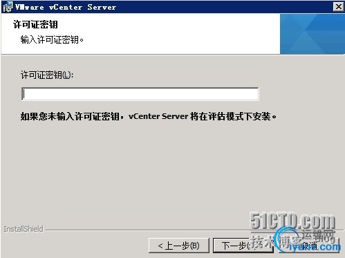

  许可证密钥.暂时不输入.因为手动输入肯定容易出错.等后面用客户端连接后在输入.
还有,告诉大家一个不是秘密的秘密.如果你觉得你的许可证数量不够用的时候,你就拆分vCenter.如果可以,请尽量买CPU许可证.
这样的话,嘿嘿…如果我买20U.许可证.我可以循环使用.也就是说,用多个vCenter来管理下面的服务器.每个vCenter都只要不超过20U就可以了.
嘿嘿…小秘密.你懂的.不是秘密的秘密.

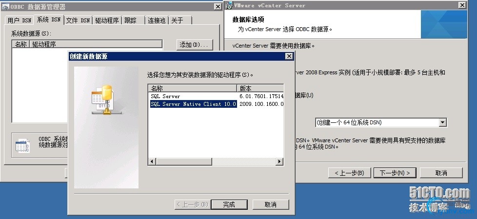

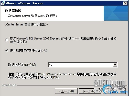

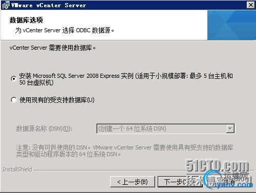

  选择数据库.肯定是使用现有的受支持的数据库.要不然,我们前面花大力气独立安装数据库有毛用.
  创建DSN.选择SQLServerNativeClient
  输入创建的数据库名称.这个我们在数据库第一步就已经做好了的.创建了VC的数据库.所以..下一步.

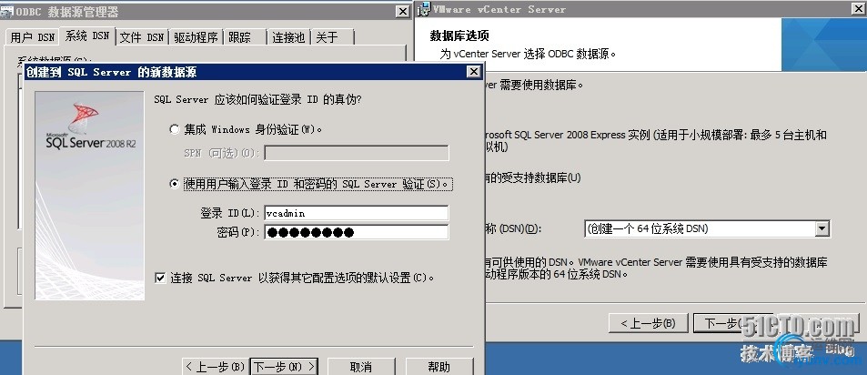

  使用用户输入登录ID和密码.
我在一开始就创建了VCadmin.就是为了用在这里.下一步

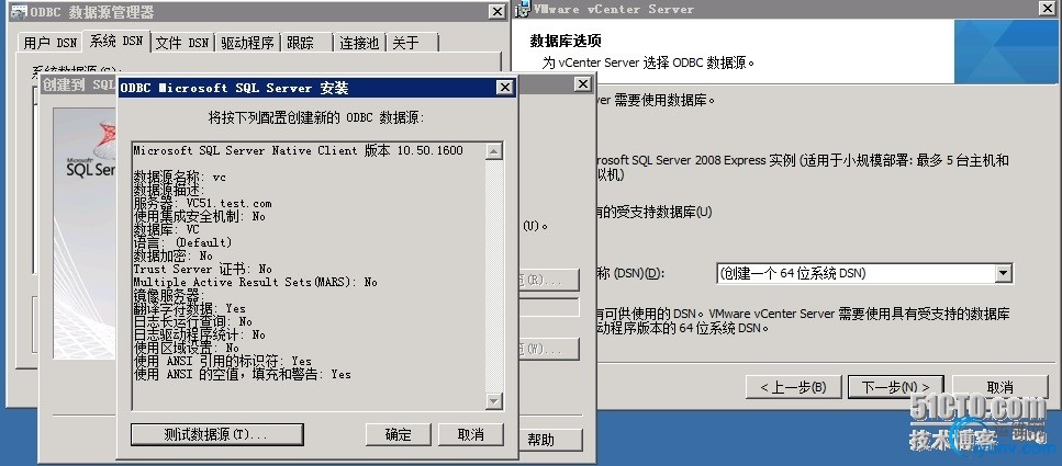

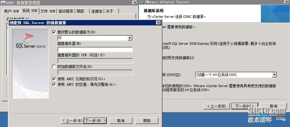

  更改默认的数据库.这个不要填错.要不然,就会直接到你默认的数据库实例.然后下一
  测试一下.然后确定.

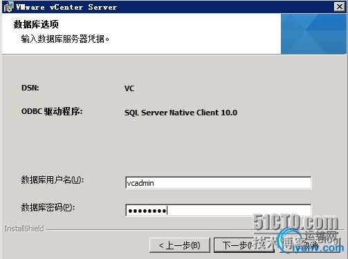

  在此输入数据库使用的用户名和密码
插一句,这个是数据库用户名.不是域用户.
这个用户是创建在数据库中.不是系统用户.

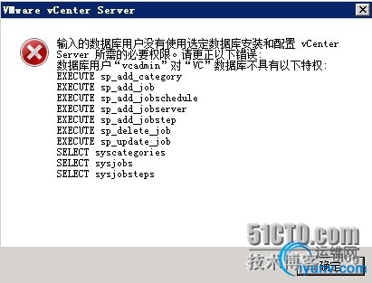

这里还会出现一个错误.主要是SQLAgent的错误.记得开启就好.

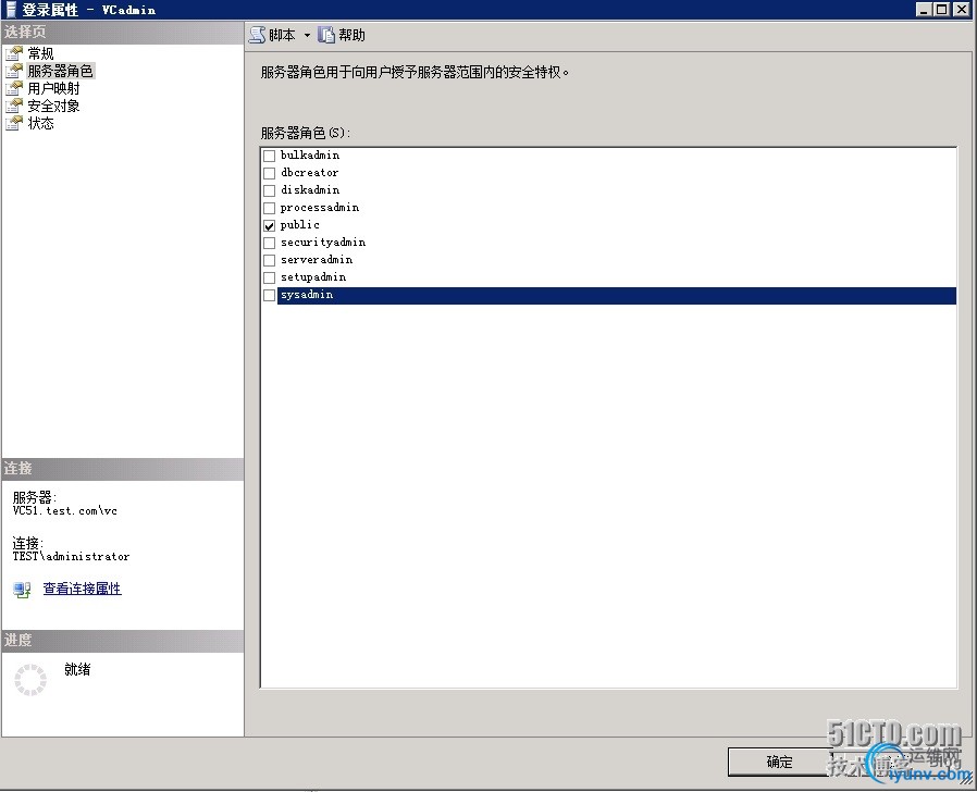

  好吧.这个错误也是最常见的.因为创建的用户没有权限.很容易忘记.这也是我一开始说,要给这个用户赋予sysadmin权限.就是怕出现这个错误.
当然,你也可以一个一个的赋予下面所有的权限.不怕麻烦的话.
我比较懒,在对比默认安装和自定义安装的数据库后发现,还不如直接给sysadmin权限.
  赋予权限的方法.
  只要赋予了权限,就不会提示错误了.现在保持默认.直接下一步

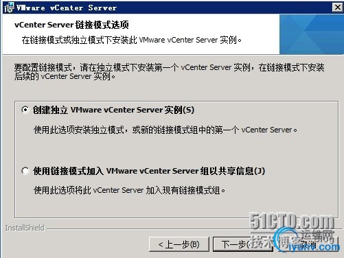

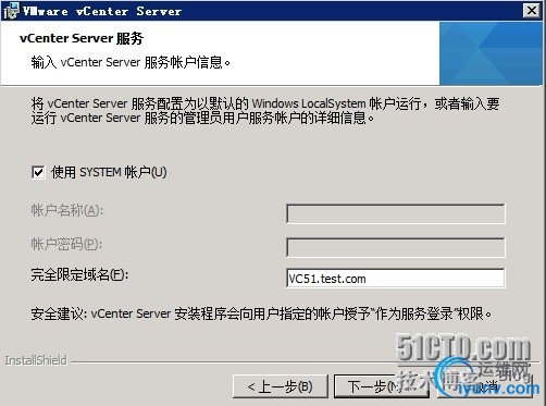

  因为是第一台VC.肯定是创建独立VMwarevCenterServer实例.

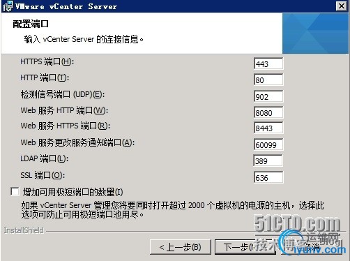

  好的.这里是端口.一般来说.80端口最容易出现错误.
出现80端口冲突的时候.一般来说,出现这个问题只有四个原因导致.
一是SQLServer的sqlserverreportingservices服务.如果你安装了这个服务.那么,禁用掉.

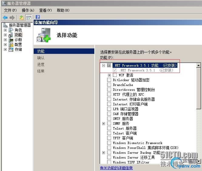

二是在安装.Net的时候开启了支持IIS.所以,为了保险.在安装.net的时候,选择添加功能里面的.Net功能.而不是全部选中.
三是你安装有java.除非有必要.在vCenter上面不要单独安装java.
四是你在这台机器上开启了IIS.提供服务.除非必要.请关闭掉.

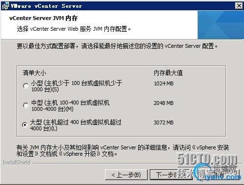

  因为我这台机器只作为vCenter使用.所有,不会出现80端口冲突.直接下一步.然后,选择JVM内存.这个么.嘿嘿,我一直都选择大型.主要是,我现在的虚拟机超过4000台.看情况而定.
下一步,继续.

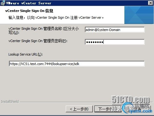

  再次输入SSO管理员密码.下一步.

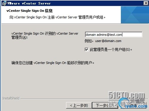

  好的.在这里,输入能识别的管理员.一般来说,我会先把域管理员组添加进来再说.其他的.后面再添加.默认情况下.只添加Administrators.
  然后继续保持默认.下一步.

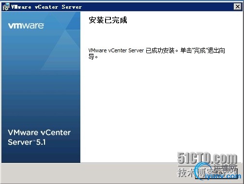

  安装完成
  记得很多人在安装到最后的时候会出现一个错误.具体错误编号忘记了.一般来说,在这里出现错误.只有2种可能.
1.数据库权限.验证模式.这也是我一开始就要选择混合模式的原因.
2.数据库存储位置的权限.如果是默认C盘的话.请检查域用户是不是存在权限问题.
好吧.如果按照我上面的图解一步一步配置.基本上不会出现错误.如果出现错误.请与我联系.大家一起探讨.
