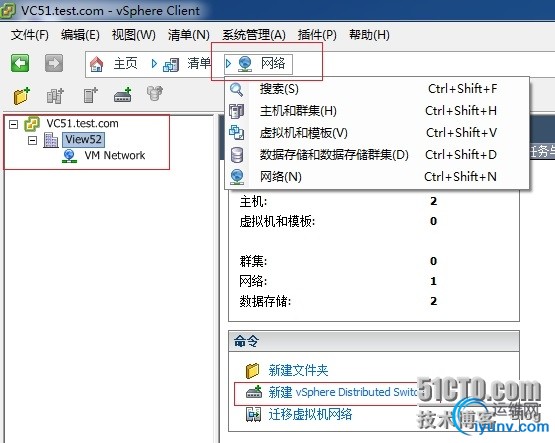

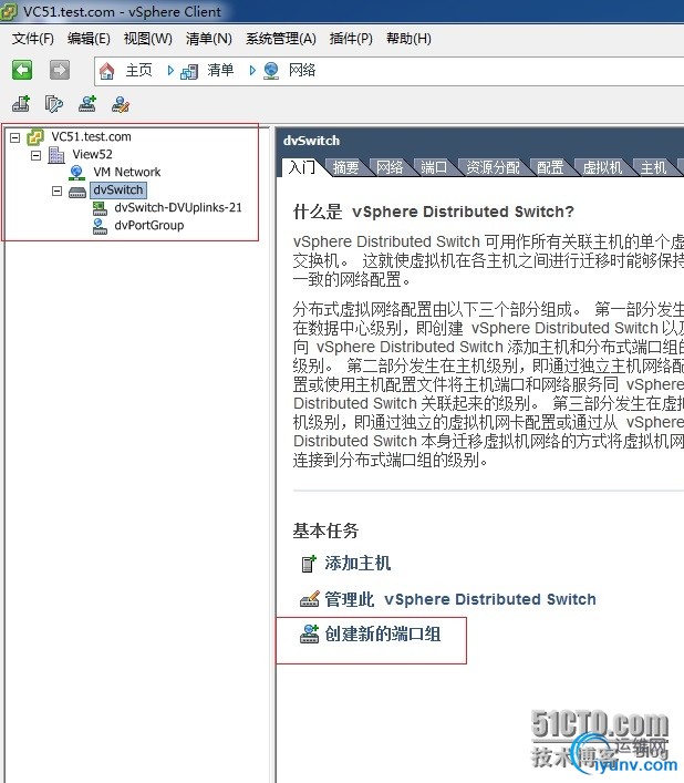

开始创建.在清单里选择网络.然后再下面新建vSphereDistributedSwitch

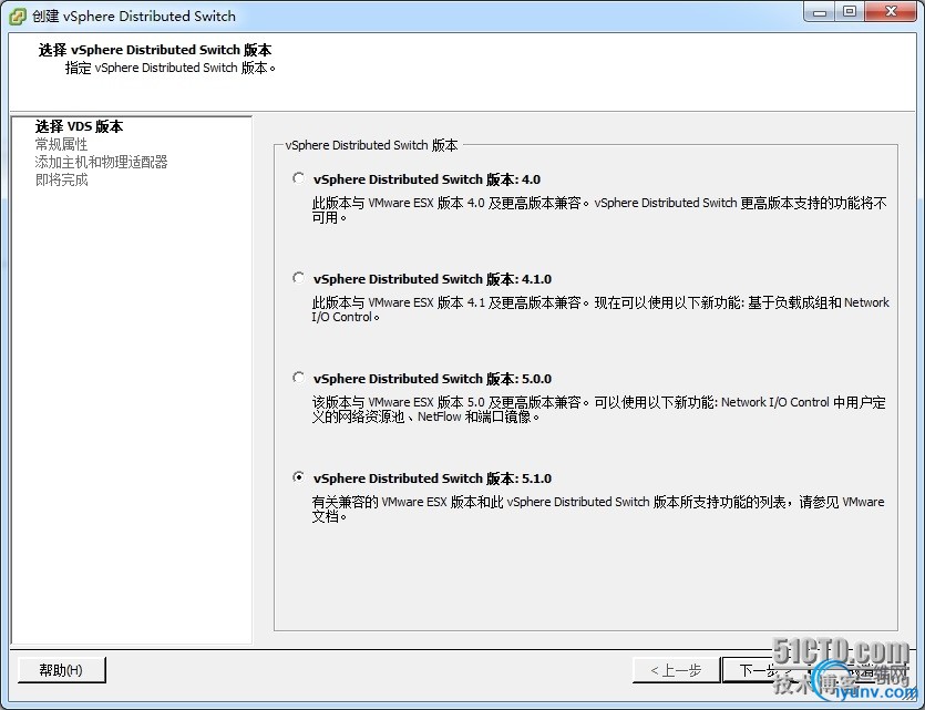

  选择VDS版本.按照你ESXI的最低版本选择.

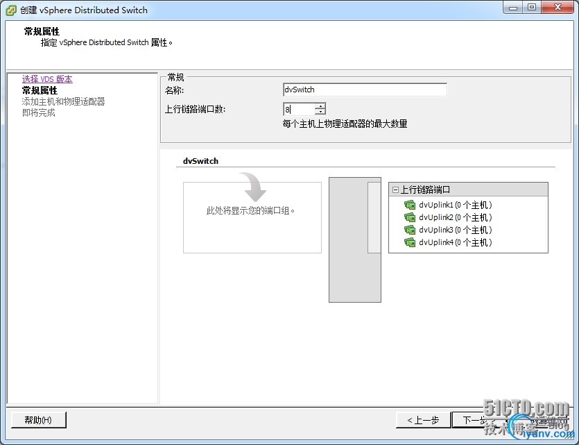

  指定上行端口.也就是有多少网络适配器.按照你最大的配置选择.

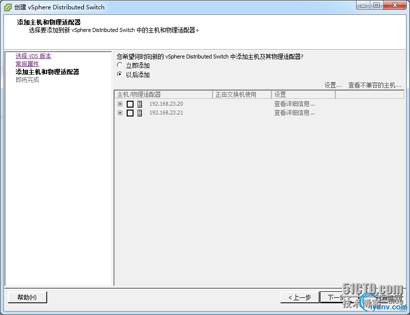

  现在不添加主机和物理适配器.主要是因为我们在交换机上面还没有分配好.后面再添加.

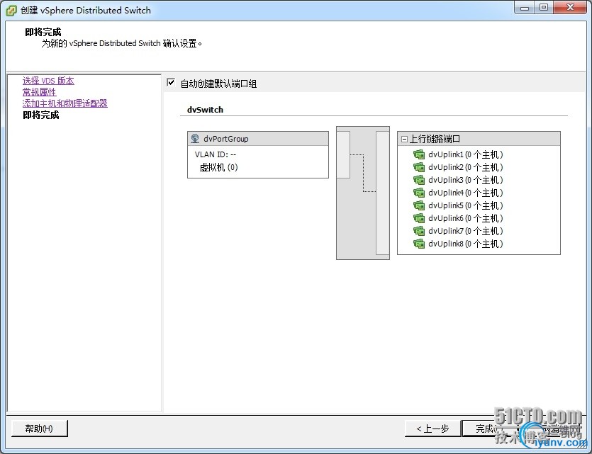

  默认.下一步.
  现在可以看到,我们已经创建好了.然后选择创建新的端口组.

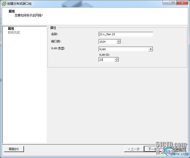

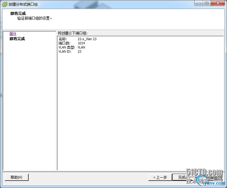

  第一个需要创建的就是我们服务器所在的Vlan
  为什么呢?因为为了方便和资源利用.我要把管理端口也迁移到VDS里面来.
完成创建.
我选择了1024个端口数.也就是说,Vlan23可以提供1024台服务器连接此网络.
  可以看到我们新创建的端口组了.

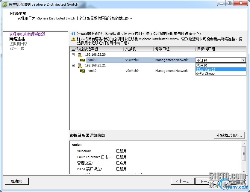

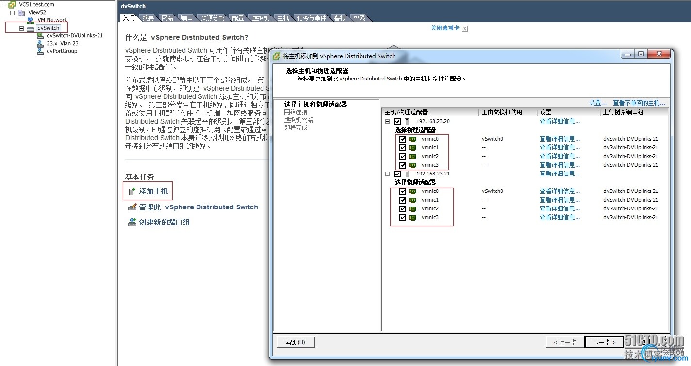

  现在,把主机都添加到VDS里面来.

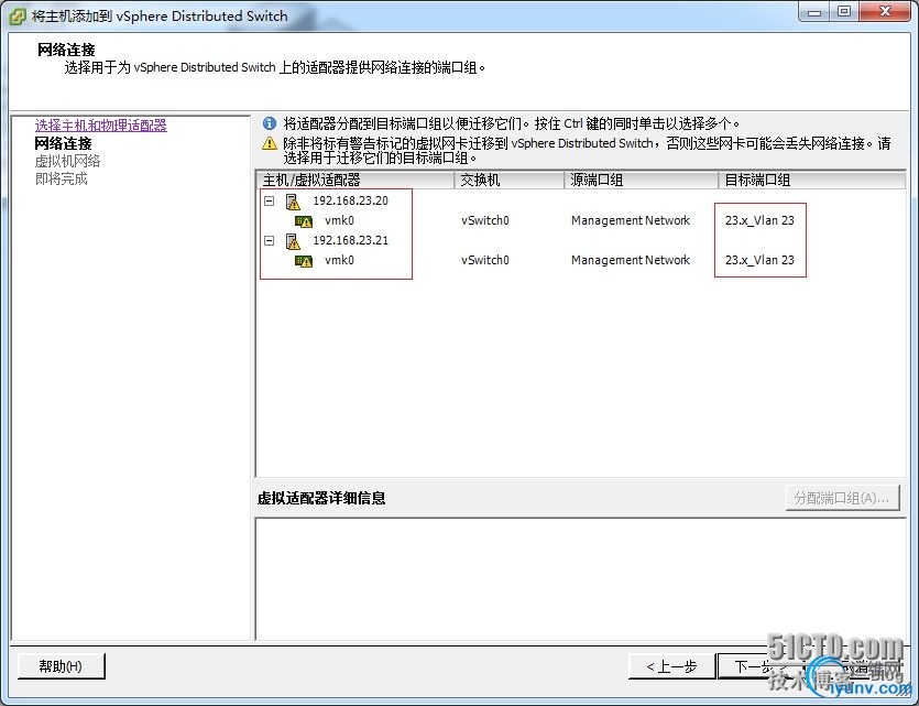

  迁移管理端口.

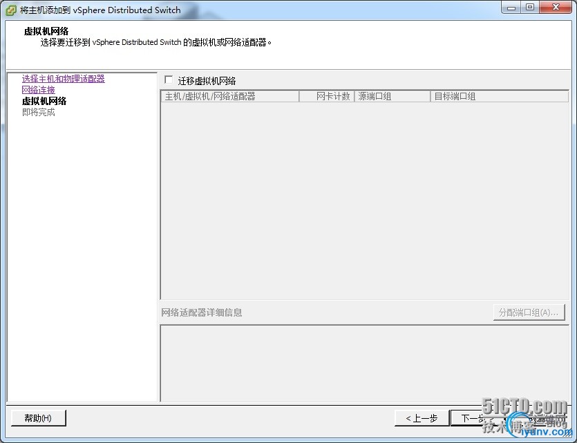

  因为没有虚拟机.所以不用迁移.下一步.

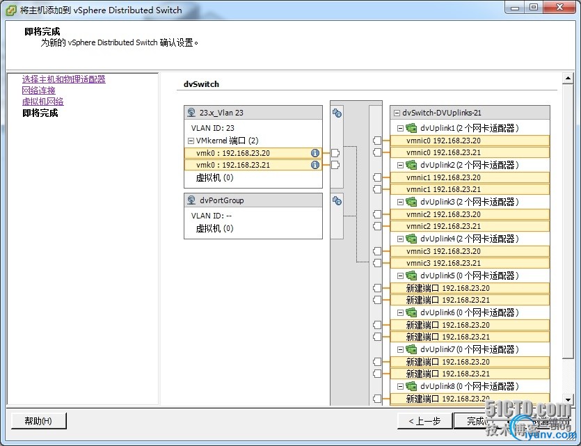

  它会自动把你的网卡全部添加进来.所以,看看就行了.
  交换机配置.

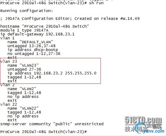

  先要打上标签.可以让服务器和vCenter通讯.在迁移过程中,要把服务器连接的端口全部都做成Trunk.这个就不要我说了吧.交换机和交换机通讯….
这里有个问题,因为迁移了管理组.所以,在迁移过程中,把服务器网卡连接的交换机端口做成Trunk的时候,会断掉服务器与vCenter的连接.如果提前划分为Trunk.服务器无法通讯.如果晚了.那么,就不能完成迁移.所以,在迁移的时候,最好的办法就是ping着服务器地址.配置命令提前写好.一旦开始丢包.丢了3-4个包的时候,把命令直接贴过去.运行.

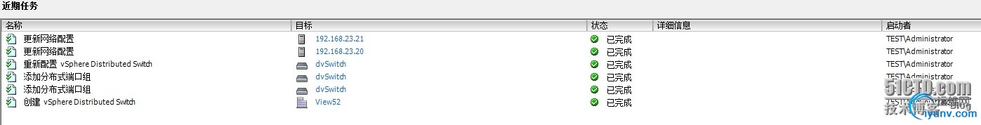

OK.全部完成.
