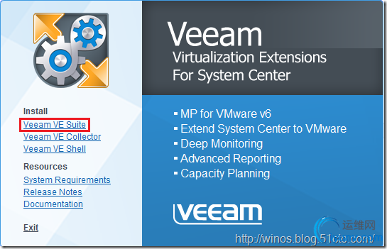

  1、在Veeam官网申请下载软件和试用License,使用域管理员账户登录到SCOM服务器,双击安装包,打开安装界面,点击“VeeamVESuite”

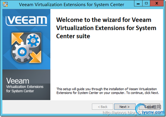

  2、欢迎向导,点击“Next”开始安装

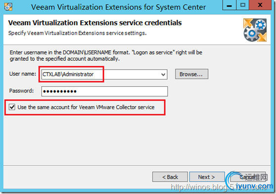

  8、输入帐户凭据,如下图勾选复选框Collectorservice使用相同的帐户凭据

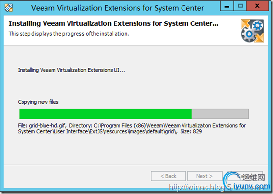

  10、安装过程中

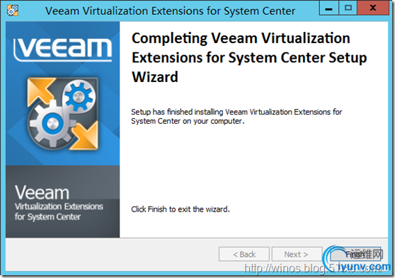

  11、安装已完成
  12、根据要求注销服务器后再登录即可

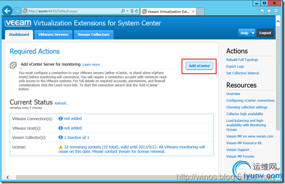

  1、直接在桌面上双击快捷方式,打开VeeamVirtualizationExtensionsforSystemCenter,首次打开会要求你将此站点添加到信任站点。
  2、如下图输入用户名和密码即可登录
  3、登录后,如下图点击“AddvCenter”添加vCenterServer用于监控管理

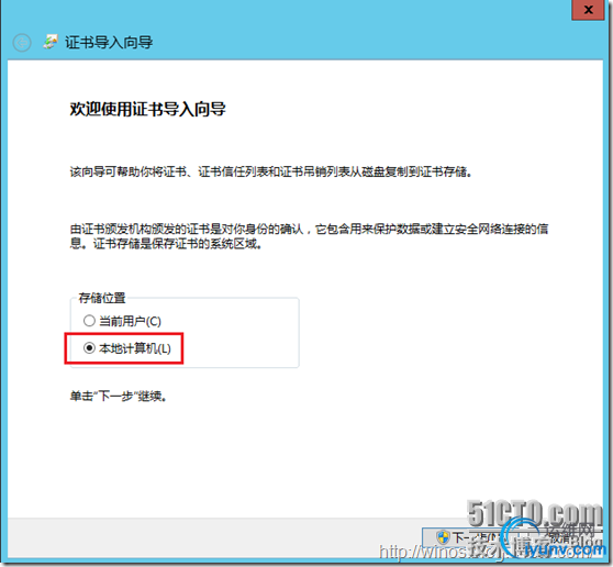

  4、直接添加vCenterServer会提示错误,需要安装vCenterServer服务器证书方可,可使用以下方式进行安装
  5、将证书存储在本地计算机
  6、根据证书类型,自动选择证书存储

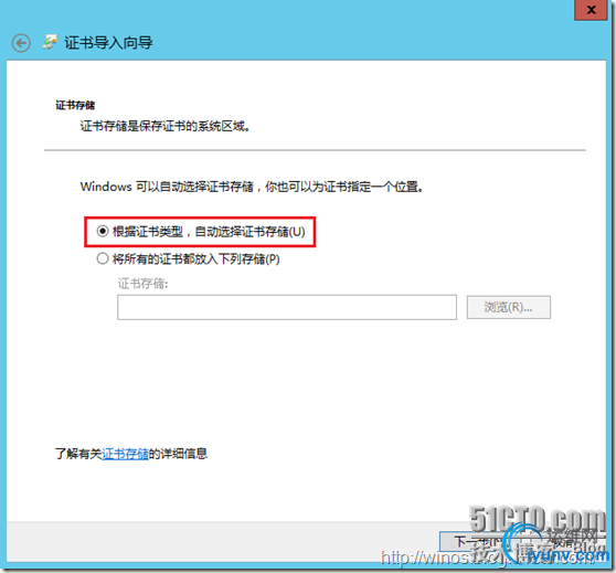

  7、正在完成证书导入

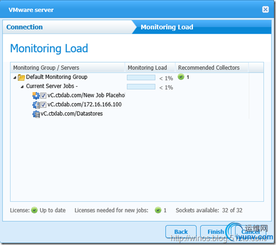

  9、导入证书后,回到添加vCenterServer向导继续添加vCenterServer,按下图填入相应信息后,点击“Next”开始连接vCenterServer
  10、监视负载页面,点击“Finish”结束添加vCenterServer向导

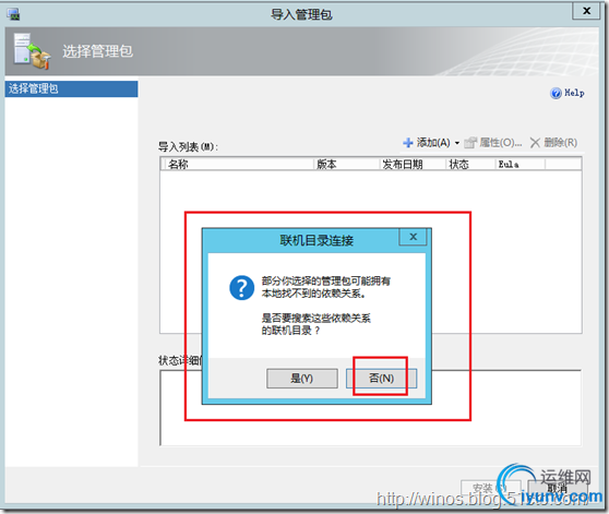

  3、不搜索联机目录
  4、选择VeeeamVES6.0光盘里SCOM2012MP目录里的所有管理包和XML文件。如果是SCOM2007服务器则选择SCOM2007MP目录里的管理包和XML文件

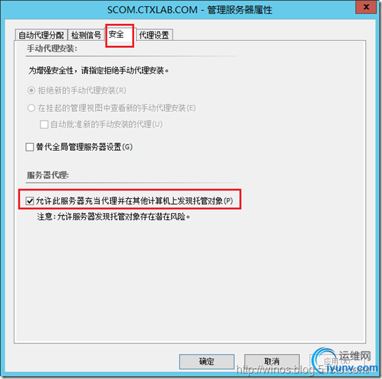

  1、如下图,在SCOM控制台中,定位到“管理”-“设备管理器”-“管理服务器”,选择SCOM管理服务器,点击右侧任务栏中的“属性”,打开管理服务器属性
  2、在管理服务器属性对话框中,选择“安全”选项卡,如下图所示确认已勾选“允许此服务器充当代理并在其他计算机上发现托管对象”复选框后,点击“确定”即可完成配置代理设置

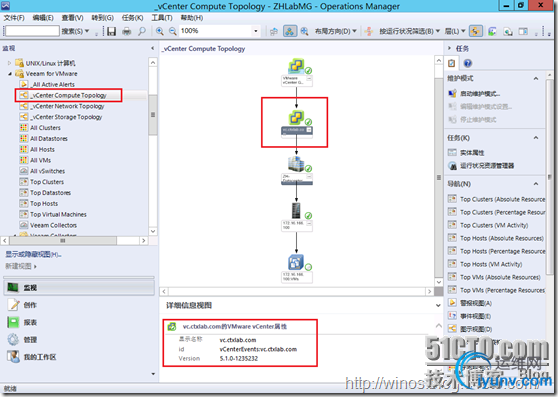

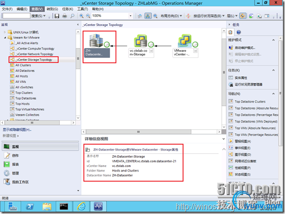

  1、vCenterComputeTopology

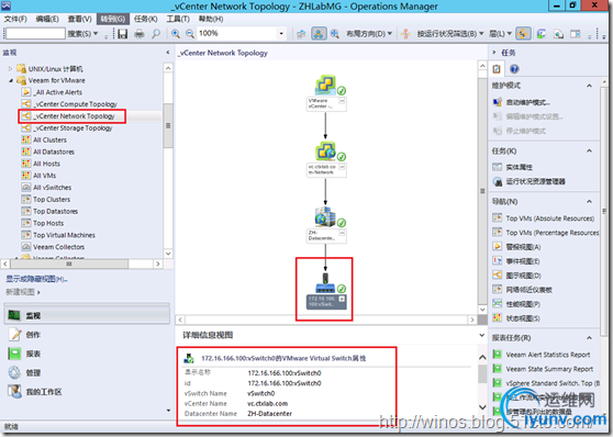

  2、vCenterNetworkTopology
  3、vCenterStorageTopology

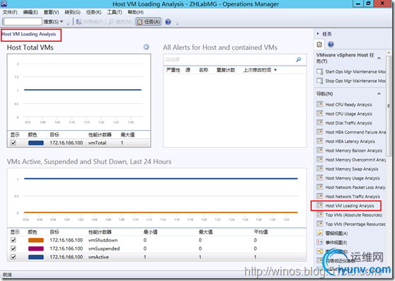

  9、HostVMLoadingAnalysis
