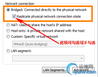

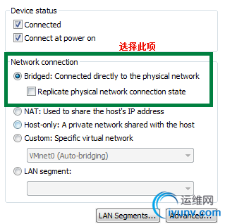

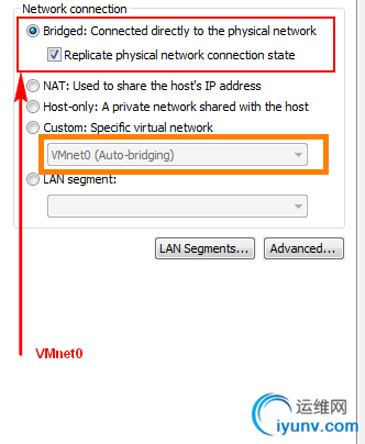

1对虚拟机的上网方式选择桥接方式,并勾选“Replicate physical network connection state(复制物理网络的连接状态),此功能属于可选性选项,若勾上则表示虚拟机会完整的复制物理机的网络设置,且自动去获取ip地址或者手动分配设置ip地址;此时虚拟机若是选择bridge也就是桥接模式,并给虚拟机分配ip地址去上网的话,那么,这台虚拟机系统就扮演了局域网中的一台独立 的计算机(前提是当前的网络环境是局域网),完全可以当做独立计算机的身份去对待;它可以访问局域网中的任何计算机,局域网中的任何计算机也都能访问到它,此时的虚拟机是以一个独立的身份来运行。

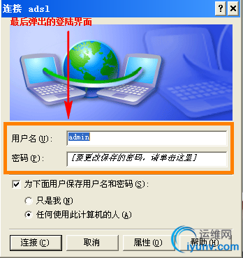

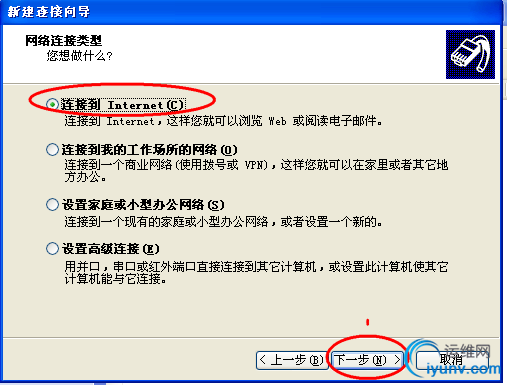

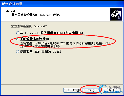

其次可能出现的场景是:当前的网络环境处于单机ADSL拨号上网的状态下,不需要路由和交换,那么,我每次上网都需要通过使用Modem拨号获取一个动态的ip地址然后连接到互联网;对于这样的网络环境,虚拟机使用bridge的桥接模式去上网的话,它会怎样去获取ip地址呢?

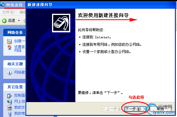

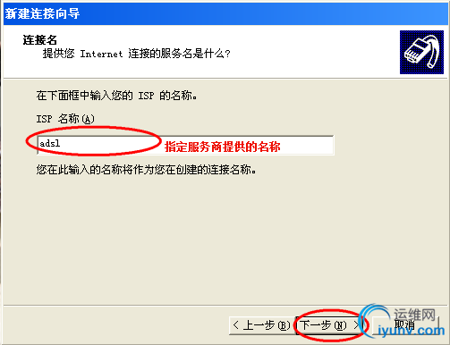

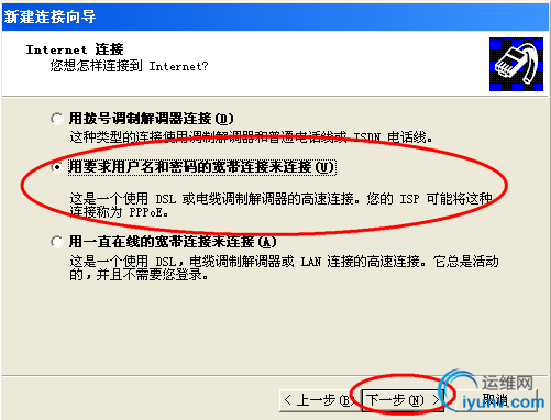

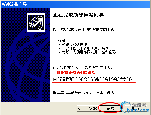

可以在虚拟机的系统当中设置好桥接以后,开机运行,然后再在虚拟机本身的系统里面的网络连接选项,此时物理机不去连接,而使用虚拟机去建立网络连接。则,虚拟机就取代了物理机的ADSL拨号功能。
此时的虚拟机相当于物理机去连接到互联网上去获取一个公网IP地址。
这就是桥接网络所扮演的角色。

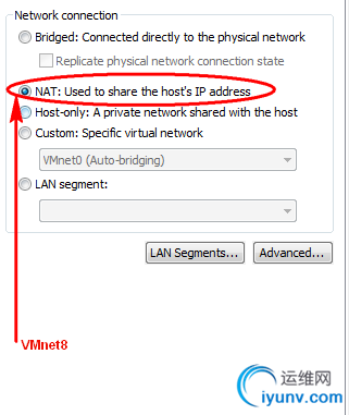

2、若使用NAT虚拟交换机模型的话,则是虚拟机可以单项通过物理主机对外访问的internet网络或者工作站,也可以访问局域网内的任何主机,而其他主机是不能访问虚拟机的,除了宿主主机外;

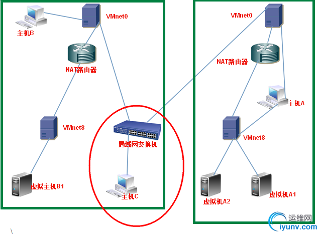

图示Bridged网络方式
VMWare默认三种拟交机网关系:

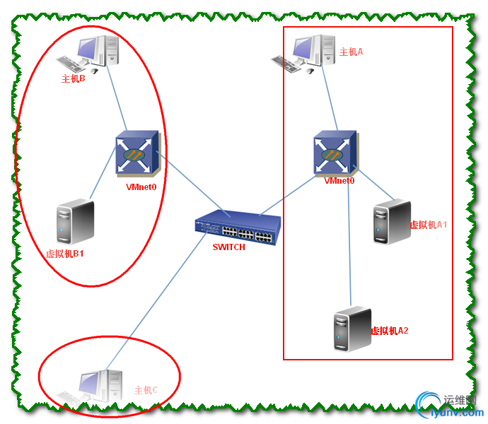

(1)Bridged方式网络关系说明:
    虚拟机A1A2A主机中的虚拟机;虚拟机B1是主机B中的虚拟机。如果A1 A2B都采用“桥接模式”,则A1A2B1ABC任意两台或多台计算机之间都可以互相访问(设置为同网络段即可),这时A1A2B1与主机ABC处于相同的身份,相当于插在交换机上的一台“联网”的计算机。
(2)NAT方式网络关系说明
DSC0004.png 图示NAT方式网络关系 :NAT方式网络关系说明:虚拟机A1、A2是主机A总的虚拟机,虚拟机B1是B主机中的虚拟机,其中的“NAT路由器”是指启用了NAT功能的路由器,用来把VMnet8交换机上连接的计算机通过NAT功能连接到VMnet0虚拟交换机。如果将A1、A2、B1设置成NAT模式,则A1、A2可单项访问主机B、C,而B、C不能访问A1、A2;
B1可单项访问主机A、C,主机A、C不能访问B1;
A1、A2与A、B1与B可以互相访问,
图示:Hostonly网络关系
3hostonly网络连接方式说明:
虚拟机A1A2A主机中的虚拟机,虚拟机B1是主机B中的虚拟机。若果B1A1A2设置hostonly方式,A1A2只能与A互相访问,A1A2不能主机BC,也不能被这些主机访问;B1只能与B互相访问,B1不能访问主机BC,也不能被这些主机访问。

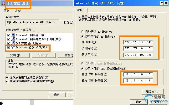

1. Bridged()网络置方及使
(1)物理机使用网络局域环境此时以在拟机统中为 其网卡置与理机络处同一IP,同设定好网 关与DNS从而虚拟扮演物理相同网络色。
A)虚拟机网卡设置为桥接模式:
B)虚拟机网卡设置和物理机相同的网段,配置好DNS以及网关

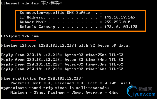

C)虚拟机测试连通性:
物理机使用的ADSL单机号上,此可以在拟机 系统中建与
相同网络接,从让虚机直使用 ADSL拨号网,物理

2.NAT(络地转换)设置使用方
(1)物理机使用的ADSL单机号上,此虚拟机过一 次NAT让虚机访互联
(2)物理机使用的络为局网环,此虚拟需通两次
NAT才能访问互网。

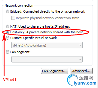

    3.Host(仅主机)网络设置方案及使用方法:不论虚拟机使用 的网络为ADSL拨号是局网环,此可以虚拟网卡 的IP设置为虚拟换机VMnet1处于一网即可。
