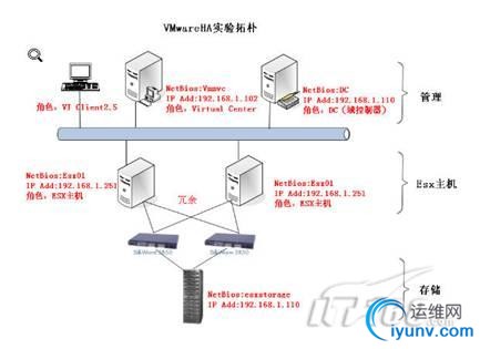

  如下图所示中,以上三个部分的内容已展示的很清楚,图中的存储和ESX主机部分是将要在台式机上完成。图中的管理部分将在本本上完成。(图1)

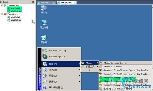

  B、 安装Windows Server 2003 Ent,角色为域成员服务器,安装有VMware VI3架构套件的Virtual Center Server 2.5,也就是常说的VC。(图2)

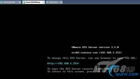

  B、 安装有VMware ESX Server 3.5.0主机OS,其一NetBios名字为ESX03,FQDN为esx03.contoso.com (详细信息请见上篇文章中的图示)。(图4)

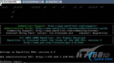

  C、 安装有OpenFiler 2.3,作为HA(高用性群集)的ISCSI共享存储。(图5)

  OpenFiler的新的版本为2.3,和之前2.2版本相比有了一些改变。大家可以根据自己的喜欢及目前的技术能力来选择安装。此处仍不提供如何安装的方法,请参考如下链接:
  Guide to installing OpenFiler Virtual Shared Storage
  这个链接所提供的文章内容是基于OpenFiler2.2版本的,大家完全可以参考使用,根据我使用2.3版本的经验来看,在添加用于共享的存储盘时(通过VMware Workstation管理控制台-选定OpenFiler VM---setting),可以使用动态磁盘类型。

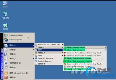

  在安装完VC Server时,也安装了VMware Converter Standalone 4.0版本(免费)。
  安装后的截图请参考:(图6)

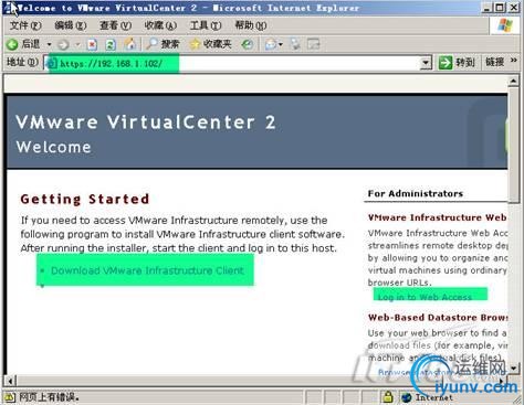

  VC安装完后,如何才能使用呢?需要在IE地址栏里输入https://VC-IP,然后在打开的页面中下载VMware Infrastucture 3 Client。(图7)
