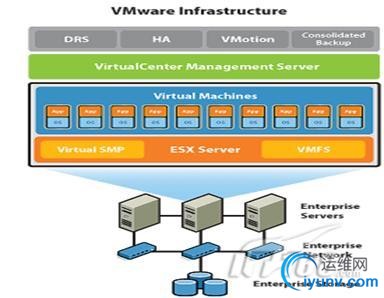

  谈起VMwareHA,就不得不说说VMware Infrastructure 3,VMware Infrastructure 3 是一个功能丰富的套件,它提供创建响应性数据中心所需的经过生产验证的效率、可用性和动态管理:
  VMware ESX Server。用于虚拟化服务器、存储和网络的平台。
  VMware VMFS。用于存储虚拟化的高性能群集文件系统。
  VMware Virtual SMP。为虚拟机提供多处理器支持。
  VMware VirtualCenter。为 IT 基础架构提供集中化管理、操作自动化和优化。
  VMware High Availability (HA)。为虚拟机提供经济高效的高可用性。
  VMware DRS。为虚拟机提供动态平衡和资源分配。
  VMware VMotion。虚拟机实时迁移且服务不中断。
  VMware Consolidated Backup。用于虚拟机的集中式备份软件。
  VMware Infrastructure 3 有三个版本,分别针对不同的公司规模和需求。(图1)

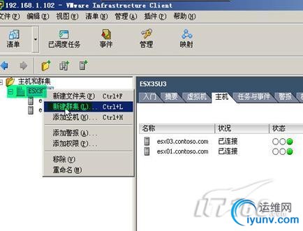

  Step1、在VC Server的控制台创建一个选项。这个选项位于树形结构的数据中心下面。使用VIClient连接到VC Server,在左侧的"主机和群集"树形结构中,选定数据中心"ESX35U3",并右键单击,选择"新建群集"。(图2)

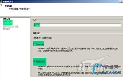

  Step2、会弹出"新建群集向导"界面,在"群集功能"页,这让你选择用于此群集的一些功能,主要是两个"VMware HA"和"VMware DRS",这两者的关系及各自介绍在本篇前文中有提及,请前往参考,或是仔细阅读理解下面部分的文字说明。选择好后,"下一步"(图3)

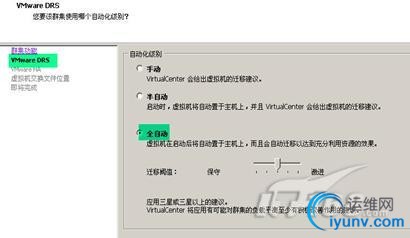

  Step3、由于上一步的操作中选择了"VMware DRS",在"VMware DRS"页,需要选择自动化的级别。在VC中VMware提供了"虚拟机放置"的功能,会依据CPU负载、内存多少、I/O读写、网络负载四个方面进行衡量后,将虚拟机转移到最适合其存放的ESX主机上。值得注意的是:"虚拟机放置"是一个过程,先对ESX主机进行资源的判断,然后再进行虚拟机与其的配对,最终到转移ESX主机上的过程。此处选择"全自动",也就是将虚拟机启动后自动置于主机上,且这个过程中有"配对"的动作。"下一步"(图4)

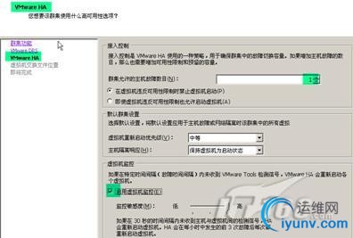

  Step4、在"VMware HA"界面,提供了一些群集设置的选项,请根据实际情况选择,在此实验场景中,由于只有两台ESX主机,故选择了下面的一些设置。"下一步"(图5)

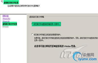

  Step5、在"虚拟机交换文件位置"页,选择"将交换文件与虚拟机存储在同一目录中"。"下一步"(图6)

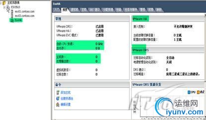

  Step7、此时,就完成了群集的建立,大体框架建成了,但内容还需要填充的,接下来就是把之前新添加的ESX主机给添加到群集下面(树形结构中,为EsxHA的下端)。(图8)

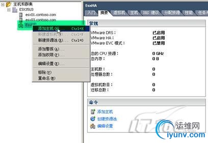

  右键点"EsxHA",在下拉框中选择"添加主机"(图9)

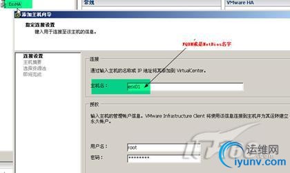

  Step9、在弹出的"添加主机向导"之"连接配置",在"连接"下方的"主机名"后框中,一定要输入NetBios名称,或是FQDN。如果你在此处输入ESX主要向对应的IP地址。则会出现错误。(我在此步就出现过几次相同的错误:提示你在ESX主机安装HA代理出现错误),在"授权"下框中,分别填上ESX主机的用户名和密码,虽然此场景中使有的是Root用户,但建议你新加用户并赋于不同的权限。"下一步"(图10)

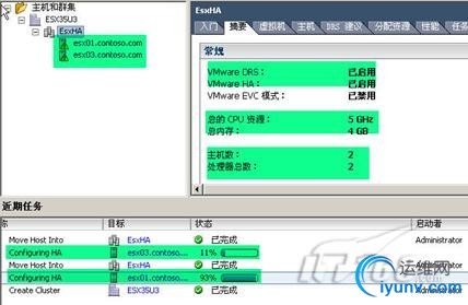

Step11、完成后就会出现下面的图示,而且在VC控制台的"近期任务"界面,也会出现进行的状态显示。这个过程也是VMware Ha在ESX主机安装代理的过程,也就是凭借这个代理来进行心跳侦测的。(图12)
  Step12、将Ees01加入EsxHA中后,把另外一个节点esx03依同样的方法也加入,过程的选项要确保一致。如果过程中出现错误,可以在近期任务以及"任务和事件"中查看的到。不一般情况下,就是由于ESX主机名称解析的问题或是资源池不足。(图13)

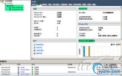

  Step13、下图显示了完成后的HA的"摘要"界面,很清楚显示了当前的配置等。同时可以通过点击其它选项来进行相关的查询。至此,完成了VMwareHA建立的全部工作。(图14)
