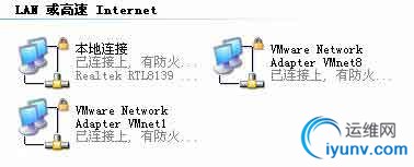

    当我们安装完成VMware Workstation后,我们会发现在网络连接里将多出两块块虚拟网卡(如下图),
  新增了两块虚拟网卡

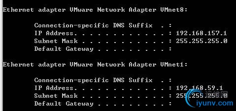

    用ipconfig命令查看新增加的网卡的属性可以发现,这两块网卡分别属于不同的子网(见下图)。
  新增的虚拟网卡的信息
    在前面的文章里我们介绍过三种典型的VMware网络,桥接模式是把虚拟机的网卡直接桥接在你的真实网卡上,并不会在你的系统中生成一块独立的 网卡。桥接模式组成的网络在VMware中以VMnet0表示,实际上可以看成你本机所在的真实局域网在虚拟机网络中映射,通过VMnet0也即桥接模式 接入网络的虚拟机相当于通过一个交换机和 你的真实机器一起接入了你实际所在的局域网。如果你的局域网提供了DHCP服务,那么你的桥接网络机器可以自动获得局域网的IP。如果你在通过桥接网络接 入网的虚拟机上运行ipconfig命令,可以看到虚拟机的IP地址在在现实的局域网段内。对于网上的其它机器而言,就如同本网段新增了一台真实的机器一 样。再来看新增的两块网卡:

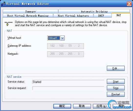

    “Ethernet adapter VMware Network Adapter VMnet1”用于本机与使用NAT网络模 式的虚拟机相连,使用这种模式建立的虚拟机所于虚拟机的VMnet1子网内,在这个子网中,VMware还提供了DHCP服务让子网的虚拟机可以方便的获 得IP地址。当然,你也可以为处于此子网的虚拟机手动设置IP,不过一定要注意地址要VMnet1设定的网段内。这时,你的真实主机将做为VMnet1的网关,也即虚拟网络VMnet1与现实局域网之间的路由器在两个网段间转发数据。VMnet1的特殊之处在于VMware为这个网段默认启用了NAT服务(如下图),
  在虚拟子网中启用NAT

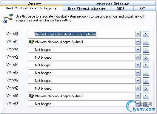

    打开VMware的网络设置界面你可以对VMware网络模式有更深刻的理解(见下图),

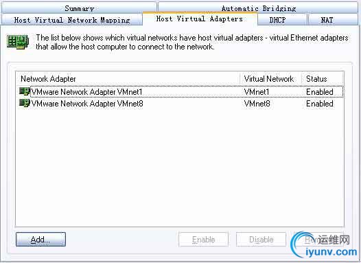

  VMware中的各个子网与主机中网卡的对应关系在VMware里最多可以有9个不同的虚拟子网(有三个在软件装好后已经启用了,它们是VMnet0,VMnet1,VMnet8),你可以在这里点击每个字网后的“>”按纽设置该子网的IP地址和是否启用DHCP等。在“Host Virtual Adapers”标签页里(如下图)可以添加更多的虚拟网卡并把这些网卡通过如上面的图所示界面接入相应的虚拟网络
  向真实主机中新增虚拟网卡

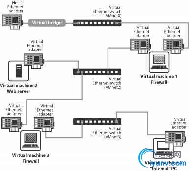

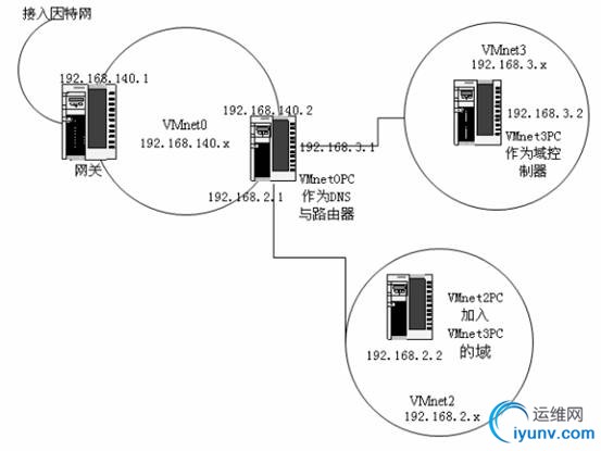

    这里首先说一下我们准备构建的网络拓扑。我们的目标是建立两个定制的子网VMnet2和VMnet3,这两个网络与真实主机是不直接相连的(真实主机中我并不添加连接到这两个网络的虚拟网卡),而是通过一台以桥接模式创建的属于VMnet0的虚拟机连接VMnet0,真实的局域网也即VMnet0通过本地的网关连接internet,我们将VMnet2的虚拟机称为VMnet2PC,VMnet3的虚拟机称为VMnet3PC,VMnet0的PC称为VMnet0PC,现在把VMnet3PC作为域控制器,VMnet0PC作为路由器和DNS服务器,要求PC和VMnet0PC都加入VMnet3PC建立的域,三个网段要求互联互通,并都可以访问internet。网络拓扑图如下:
  目标网络拓扑图
    本例中需要建立3台虚拟机,而真实的PC也处于VMnet0子网中,再次强调一下,VMnet0实际上是现实局域网在虚拟网络中的映射。
    下面,让我们首先来构建这个基础的网络架构——建立起各台虚拟机并分别为它们添加所需的虚拟网卡然后将之接入指定的网络。

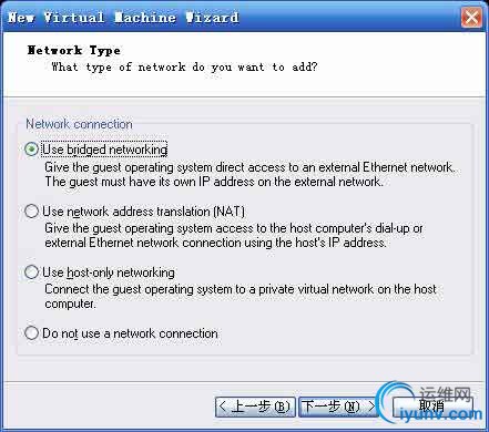

    首先,我们建立第一台虚拟机VMnet0PC,建立时在连接模式选择处我们选择桥接网络如下图(这里我们并没有修改默认的虚拟网络行为),这样,这台虚拟机会有一块连接到VMnet0的虚拟网卡,与真实PC处于同一个网段内。
  新增虚拟机时选择网络模式

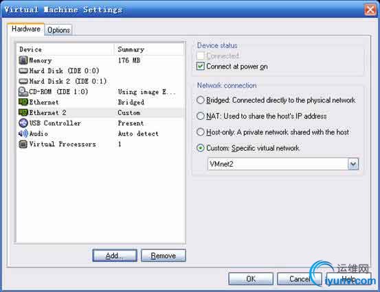

    我们在前面的网络拓扑图中看到,VMnet0PC应该有三块不同的网卡分别接入三个不同的虚拟网络,在建立虚拟机机,VMware已经自动添加了一块接连到VMnet0的虚拟网卡,现在我们为它更添加两块分别连接到VMnet2和VMnet3的网卡。
  打开虚拟机的属性点“hardware”标签下面的“add”按钮(如下图)。
  向虚拟机增加新网卡

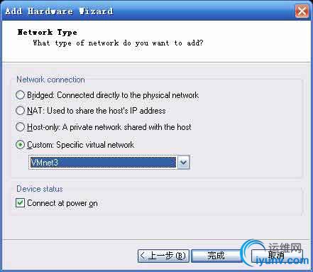

    在弹出的硬件添加向导中选择添加网卡,随后弹出如下所示的对话框,在里面选择网卡装要连接的网络。分别添加两块网卡连接到VMnet2和VMnet3。然后在虚拟机中安装Windows server 2003专业版操作系统并设置好桥接网卡以连接到internet打好必要的服务器补丁。至此,第一台服务器VMnet0PC设置基本完成并接入了目标网络。
  选择新网卡接入的网络

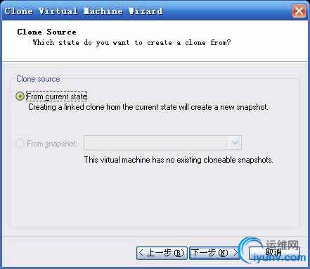

  在第一台机器设置完成后,关闭虚拟机,点窗口左侧上的“clone virtual machine”命令,对第一台虚拟机进行复制(如下图),将新虚拟机命名为VMnet2PC,因为VMnet2PC仅需一块网卡,因此,需要在虚拟机硬件属性中删除多余的两块网卡并把剩余那块网卡接入VMnet2。重复以上步骤建立虚拟机VMnet3PC并将之连入网络
  复制虚拟机
    至此,“硬件”的建立与连接已经完成。下面对各虚拟机网卡的TCP/IP属性分别进行设置,让VMnet2PC和VMnet3PC分别可以与 VMnet0PC互联(跨网的互联这里先不涉及,那将是下一篇文章的内容)。这里简述一下各个子网的设置。VMnet0PC三块网卡中,一块用真实局域网 的IP地址,一块用VMnet2子网的地址192.168.2.1/255.255.255.0,一块用VMnet3子网的地址192.168.3.1 /255.255.255.0,位于VMnet2的VMnet2PC使用IP192.168.2.2/255.255.255.0,网关和DNS为192.168.2.1。位于VMnet3的VMnet3PCIP为192.168.3.2/,网关和DNS设为192.168.3.1。
    到目前为止,仅有VMnet0PC可以连接internet并访问所有的网段。在下一篇文章里,我们将让这个“物理上”已经连接的虚拟机网络的各网段互联互通,并都可以访问internet。.
