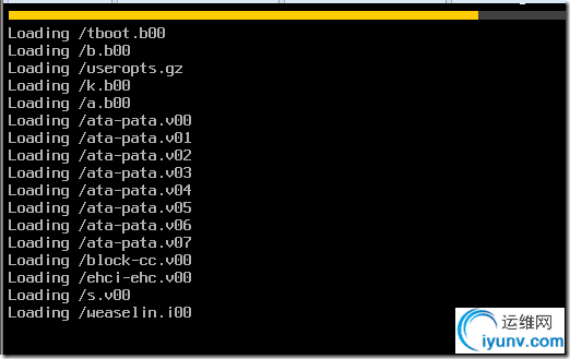

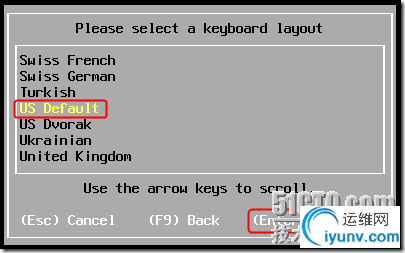

生产环境中,就如同我们安装windows操作系统那样简单!直接在裸机上安装VMWare ESXi ,根据各人爱好,我喜欢用光盘安装,用ESXi 5光盘引导启动后,自动加载安装向导,如下图所示:
//出现下图所示时,选第1项(其实你不动鼠标、键盘,默认就是第1项)
//我就是默认让VMWare ESXi 5.0倒计时,到下图所示:
//文件加载ing …… 等待……直到出现如下图所示:

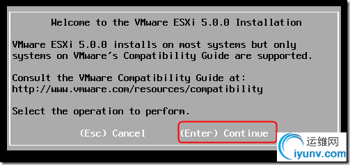

//上图(Enter)Continue (回车)后,出现如下图所示:

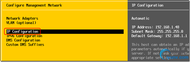

//如下图所示,选 configure Management Network后,回车,如下图所示:
//如下图所示,选 IP Configuration 后,回车,如下图所示:

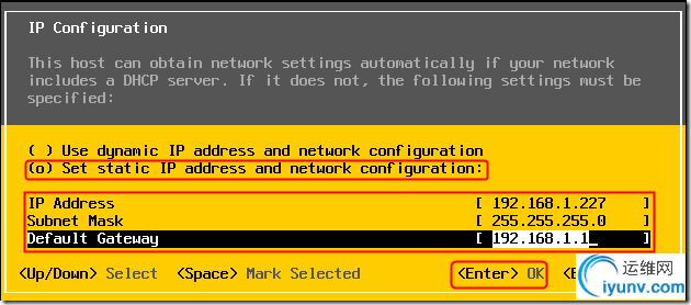

//静态IP地址详细设置,如下图所示:

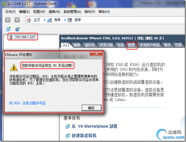

//我们来看看……首先,搞定注册问题……下面运行 注册机 ……如下图所示:
//我们把上面复制的粘贴到后面的 进行注册!!!
//点击 配置 ,注册……
//点击 编辑 后,弹出如下图所示:
//我们再来看看 注册 是否成功……,如下图所示,显然成功了!!!

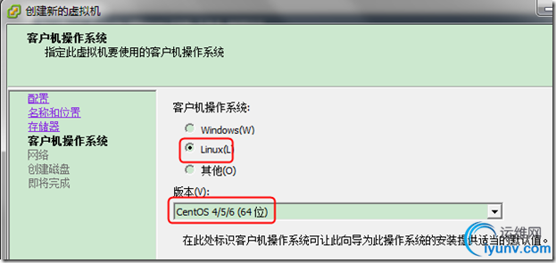

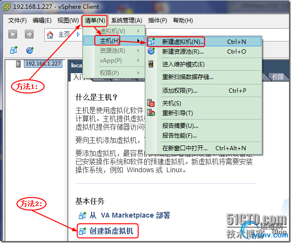

四、如何在VMWare vSphere ESXi 5.0中安装操作系统,以CentOS 6.4 X64为例!
//条条大路通罗马!任选之!

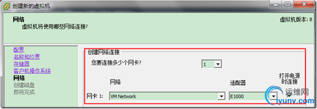

//点击 选择:(自定义)下一步 ……
//点击 下一步 ……
//点击 下一步 ……
//点击 下一步 ……默认之

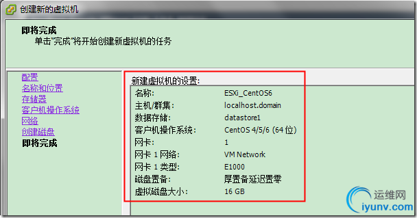

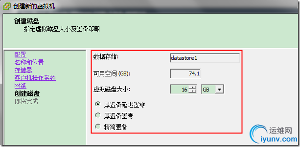

//我都是采用默认设置,生产环境中,视需求而定!!!
//最后,上面所设置,自己检查检查哈…… 正确无误后,点击 完成 !!!

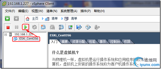

注意:
必须先打开电源!如下图所示:
