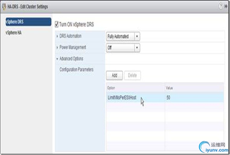

140. 利用vsphere 5.1 drs来防止vms都集中在同一台esxi主机上(5.1)
  在vsphere drs里,有一个参数叫做“limitvmsperesxhost”,它可以帮助用户不把鸡蛋放在一个篮子里,以规避vms过于集中,导致服务全部崩溃,配置方式如下:
  备注:这个是在vsphere web client里配置。

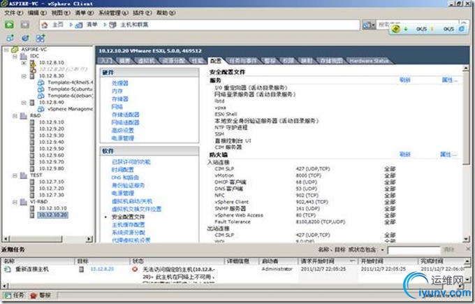

142. 在esxi主机下如何安装brocade hba卡驱动
  故障问题:
  在esxi主机上无法识别到brocade hba卡,通过lspci可以发现该卡的存储,初步判断可能驱动驱动导致。
  解决方法:

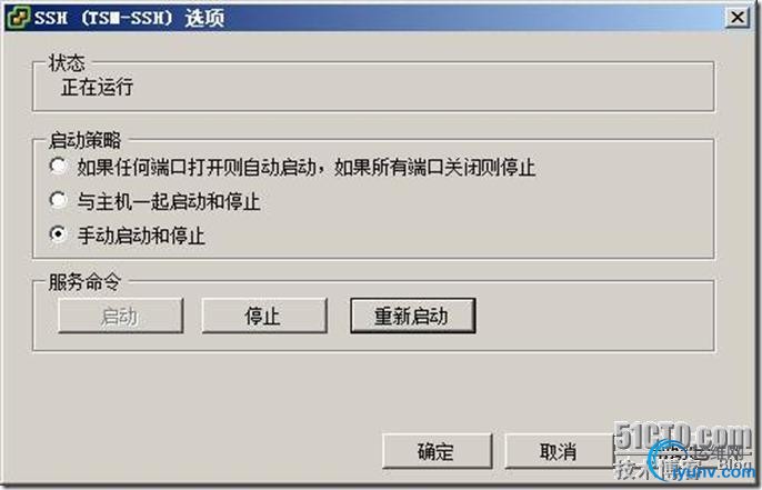

a、
使用dcui或者vsphere client连接到主机,针对指定主机启用ssh连接。找到主机的“配置”选项卡|“软件”-->“安全配置文件”
  点击“服务”之“属性”菜单,然后在弹出的会话框中选择“ssh”
  打开ssh“选项”按钮,并点击“启动”按钮,启动主机的ssh服务
  在“近期任务”栏中确认启动服务操作完成,并确定ssh服务器在“防火墙”的“入站连接”中被启用。

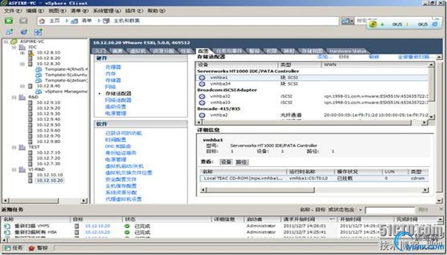

E、安装完毕,使用vmkload_mod命令验证系统是否有加载fc hba卡驱动模块,并通过vsphere client查看fc hba卡信息。使用vsphere client连接vcenter server或esxi主机查看hba卡相关信息
  验证模块加载成功
