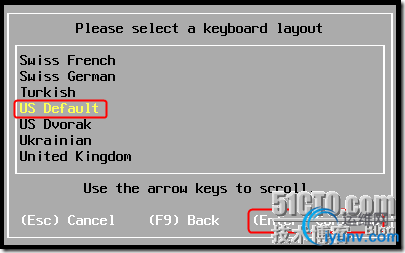

  生产环境中,就如同我们安装windows操作系统那样简单!直接在裸机上安装VMWare ESXi ,根据各人爱好,我喜欢用光盘安装,用ESXi 5光盘引导启动后,自动加载安装向导,如下图所示:
  //出现下图所示时,选第1项(其实你不动鼠标、键盘,默认就是第1项)
  //我就是默认让VMWare ESXi 5.0倒计时,到下图所示:
  //文件加载ing …… 等待……直到出现如下图所示:
  //上图(Enter)Continue (回车)后,出现如下图所示:
  //上图中 按F11后,接受且继续安装,出现如下图所示:

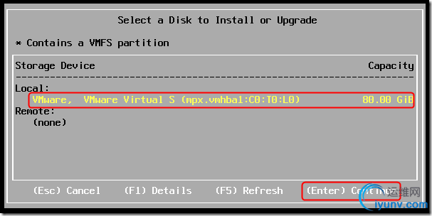

  //从上图中,可以看出我的硬盘是80G(注:硬盘会被清空!生产环境中小心!),按回车键后,继续……
  //哈……上图中,是我们再熟悉不过了!按 回车 键,继续……

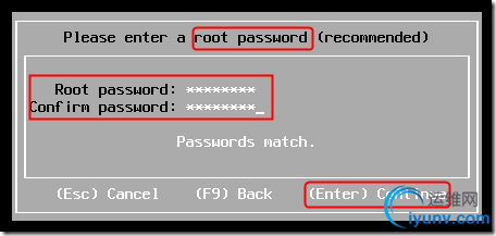

  //上图中,是设置root 的密码,建议用 强壮(复杂)的密码,敲 回车 键,继续……

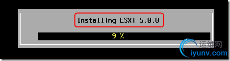

  //如上图所示,击 F11 键,安装……正在安装ESXi 5.0.0……
  //安装中 …… 等待……直到出现如下图所示:
  //出现如上图,说明 ESXi 5.0.0已安装成功,击 回车 键后,重启……

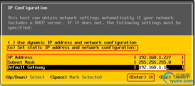

  //出现如上图所示时,击F2键,输入上面设置用户root和密码,回车 !来配置静态IP地址,如下图所示:
  //如下图所示,选 configure Management Network  后,回车,如下图所示:
  //如下图所示,选 IP Configuration 后,回车,如下图所示:
  //静态IP地址详细设置,如下图所示:
  注:
  VMWare ESXi 5.0不可直接按电源关机,按F12键且输入密码后调用其正常关机程序由系统自动一步步完成关闭!

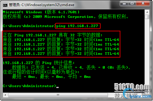

  //我们在另一台PC上ping 192.168.1.227 (VMWare ESXi 5.0的IP地址),如下图所示:

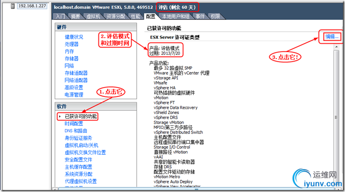

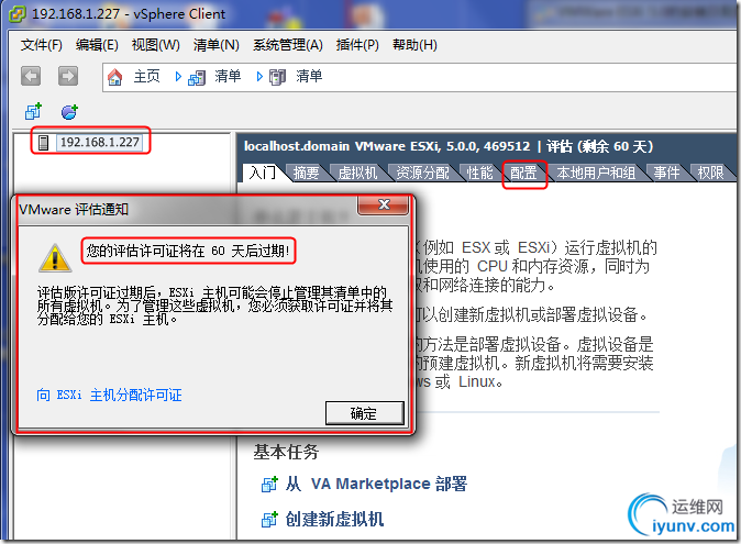

  //我们来看看……首先,搞定注册问题……下面运行 注册机 ……如下图所示:
  //我们把上面复制的粘贴到后面的 进行注册!!!
  //点击 配置 ,注册……
  //点击 编辑 后,弹出如下图所示:
  //我们再来看看 注册 是否成功……,如下图所示,显然成功了!!!

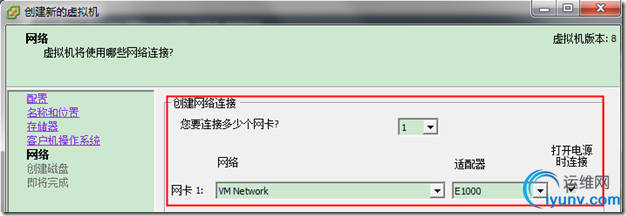

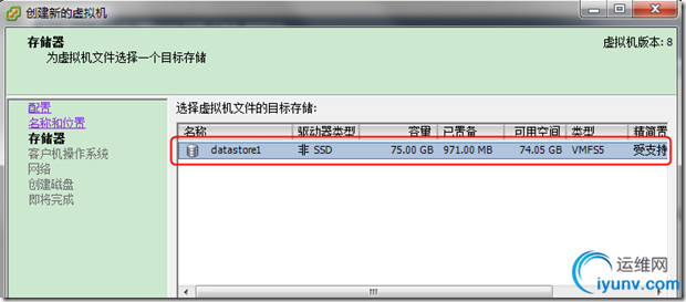

  四、如何在VMWare vSphere ESXi 5.0中安装操作系统,以CentOS 6.4  X64为例!
  //条条大路通罗马!任选之!
  //点击 下一步 ……
  //点击 下一步 ……
  //点击 下一步 ……
  //点击 下一步 ……默认之
  //我都是采用默认设置,生产环境中,视需求而定!!!
  //最后,上面所设置,自己检查检查哈…… 正确无误后,点击 完成 !!!

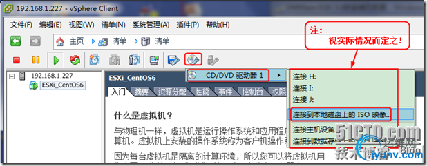

  //下面是根据自己的情况选择光驱(如:光驱H:I: J:等)或者ISO镜像
  //切换到  控制台 ,如下图所示,如下的操作非常简单,对于 玩VMWare  WorkStation ITer来说!详细安装CentOS 6.4  X64 略之!!!
