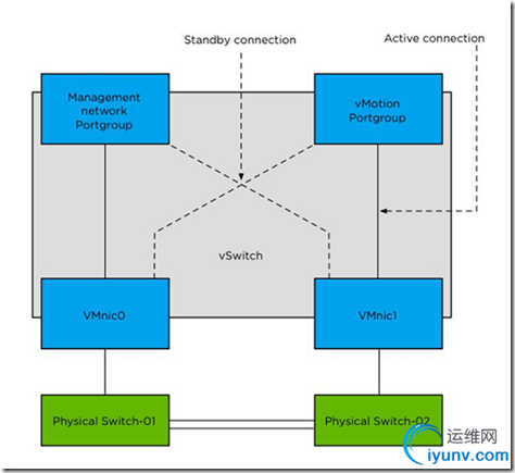

  使用这个机制,它可以增加管理网络的冗余性,降低隔离事件发生的机会,当然,也可以为其它的端口组提供冗余,但这不是本章的主题。另一个选择是配置一个额外的管理网络,在另一个VMkernel端口上启用管理网络,有一个事实是,如果多个VMkernel在同一个子网,HA将会使用所有的端口来管理流量,即使只指定一个用于管理!
  虽然有很多配置和支持,我们建议了一个简单但具有高度弹性的配置。在我们的例子将包括vMotion,当把vMotion和管理网络结合到一个虚拟交换机是非常通用的配置,也是业内接收的最佳实践。
  需求
  •   2个物理网卡
  •   VLAN trunking
  建议
  •   2个物理交换机
  •   如果可以,开启“链路状态跟踪”功能,确保链路发生故障时发出报告
  虚拟交换机配置如下
  •   vSwitch 0: 2个物理网卡(vmnic0 和 vmnic 1
  •   2个端口组(管理网和vMotion
  •   管理网vmnic 0 active /vmnic 1 standy
  •   vMotion vmnic 1 active / vmnic 0 standy
  •   故障恢复设置为否
  每个端口组标记一个vlan ID,在自己的专有网卡上运行,只有在发生故障的情况下,才切换到备用网卡,我们强烈建议故障恢复设置为否,这样可以避免不必要的孤立事件,当物理交换机启动时路径上没有流量,但是端口组被报告为“up”,这样就会发生孤立事件。
  优点:
  管理网络和vMotion只需要2个网卡,在刀片环境中尤其重要,且易于配置
  缺点
  只有一个单一的活动路径的心跳
  接下来描述active/standy这种场景
图24:管理网络的active-standy设计
  为了增加弹性,我们还建议实施中在高级选项下设置网卡端口使用不同的PCI总线—最好是不同品牌不同型号的网卡,当使用不同的网卡时,甚至可以减少网卡发生的驱动故障。

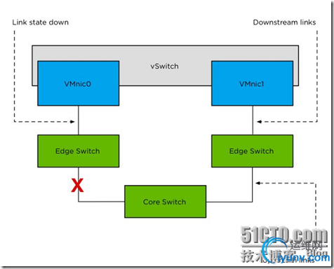

  链路状态跟踪
  这已经在列表中有提到过,但它的功能不是我们要强调的地方,我们已经注意到,人们往往忘记这个功能,尽管许多交换机都提供这种能力,尤其在刀片服务器的环境中。
  链路状态跟踪将反应上行链路与下行链路的状态,让我们看下图
图25:链路状态跟踪原理
  图25描述了这样一个场景,一台核心交换机的上行发生故障,如果没有开启链路状态跟踪,边界交换机到vmnic 0的连接会被通告为“up”,而开启了链路状态跟踪,边界交换机将会反应链路状态给核心交换机,并标记为“down”,你可能想知道为什么这如此重要,但你仔细想想,许多vSphere的功能发起依赖于网络,虚拟机也同样依赖,如果状态信息没有反应,许多功能可能会失效,举个例子,上图中如果流量必须经过核心交换机,那么网络心跳就会失败,我们称这种情况为“黑洞”:主机由于相信链路状态正常,它把流量发送到链路,但是上行链路出现故障,流量永远都到不了目的地址。
  基本设计原则
  了解您的网络环境,同网络管理员交谈,确保像链路状态跟踪等高级的功能被开通使用,以增加架构的弹性。
