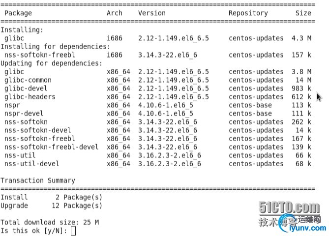

根据红框的提示分析,是系统没有相应的库文件,于是从YUM源下载该文件。(我这里配置的YUM源是163镜像的CentOS6的32位和64位两种,因为虽然安装的是Oracle10g的64位版本,但是它也需要32位的个别rpm软件包,所以我们YUM源就两个全配置上了。)
执行安装成功后,再次执行Oracle脚本文件。

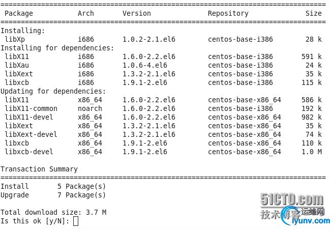

根据红色框的提示分析,系统缺少相应的库文件,于是再从YUM源上进行下载安装。
