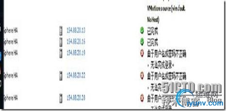

4. 在群集中的esxi主机出现“由于用户或密码不正确,无法完成登录”(5.0.1)
  故障问题
  客户在移动vcenter数据库后,部分群集中esxi主机出现“由于用户或密码不正确,无法完成登录”,期间没有更改过esxi中的用户和密码。
  故障分析:
  由于没有更改过esxi主机的密码,且单台esxi主机登录都正常,所以排除此问题。考虑到移动过vcenter数据库,由于esxi主机加入vcenter后,不再使用root账户,会自动会生产一个vpxuser用户,此用户的密码大概30天自动更新,考虑到变动vcenter数据库的时候大概在30天左右,可能问题就在此。
  解决方法:
  方法一:
  选中出现问题的esxi主机,右键“断开“,稍后,esxi主机进入“已断开”状态,然后移除该esxi主机。然后,重新添加该esxi主机,查看是否正常,如果还存在此问题。参照方法二
  方法二:
  用vsphere client登录单台esxi主机,选中“本地用户和组”后”移除“vpxuser”账号。
  选择“摘要”右下角“解除主机与vcenter server的关联”。然后再进入vcenter界面,把该esxi主机加入该vcenter,即可。

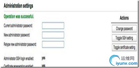

8. 解决:failed to connect to vmware lookup service故障(5.1)
  故障状态:
  尝试登录vsphere web client时,系统提示如下错误信息:
  Failed to connect to vmware lookup service https://xxxx:7444/lookupservice/sdk-ssl certifate verification failed.
  故障分析:
  这个问题一般都是由于更改了vcenter virtual appliance(vcsa)的主机名或ip地址导致的;
  解决方案:
  1、利用浏览器登录https://xxx:5480,打开vcenter server virtual appliance的web配置界面;
  2、点击admin页标签,然后点击toggle certificate setting,如下图所示:
  3、完成第二步后,重启这个vcsa。
  &#160;
